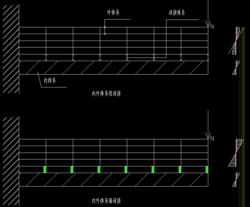

众所周知,当外体系比较弱的时候(如外体系为框架),剪切滞后效应明显,如图一
▲图片一
上部的结构(为方便观察起见把内、外、连接体系单独并排画出),此时外体系的应力远离理想的平截面分布方式,对倾覆力矩的贡献小。当结构抗侧刚度不够时,可采用加强内、外体系之间连接的思路(如设置伸臂桁架),此时外体系的应力有一定的增加(见图一下部结构),从而对倾覆力矩的贡献加大,结构抗侧刚度提高,可以适用于更高的结构。

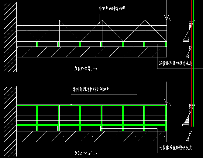

当仅采用加强连接体的方法仍不能满足侧向刚度的要求时,可以采用加强外围结构的思路,即将外围的框架升级为框筒、桁架筒、巨型框架等,外体系整体变形由剪切变形为主变为弯曲变形为主(对构件来说由弯曲变形为主变为轴向变形为主),在同样大的顶部位移时结构内的变形能加大,故而抗侧刚度提高。
见图二上部结构所示,此时平面应力接近于理想的平截面模式。
▲图片二
如果对于刚度需求仍有进一步的要求,可以进一步增加外围的材料用量以增加抗侧效率,如图二下部结构所示(外体系采用巨型框架的形式)。
