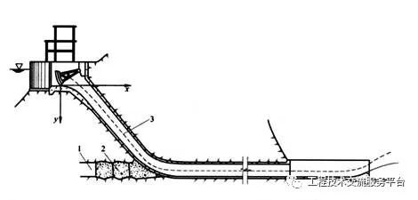

知识点:水工隧洞组成
来源:网络,如有侵权,请联系删除
水工隧洞一般有下面3个主要组成部分(见图4-1);
(1)进口段 位于隧洞进口部位。进口形状为喇叭口,在此处设置有拦污栅、闸门室及渐变段。
(2)洞身段 在岩石内开挖而成,用于输送水流。
(3)出口段 泄水隧洞出口设消能建筑物,发电隧洞末端则由高压管道通入发电厂房。压力泄水隧洞的出口也设有渐变段及工作闸门室。
各种水工隧洞的工作条件、设计方法虽有不同,但基本是相似的。本节主要讲述泄水隧洞的布置、结构形式、构造等内容。
图4-1 水工隧洞的组成
1—导流洞;2—混凝土堵头;3—水面线
