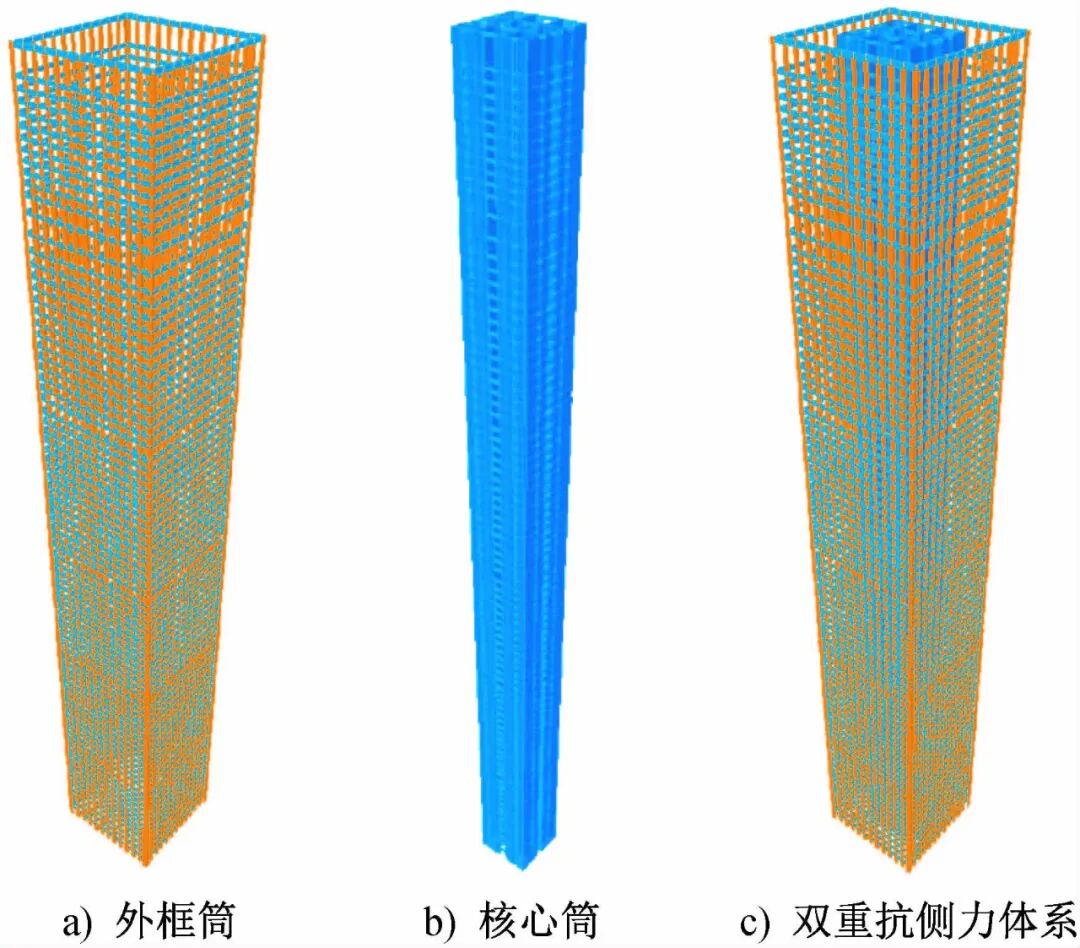

本项目位于深圳市南山区深圳湾南侧,主要功能为办公和酒店,地上86层,高度为400m。结构平面形状为正方形,尺寸为54m×54m,高宽比为7.4,柱距为4.5m,基本层高为4.5m。结构体系采用筒中筒结构:外框筒由密柱深梁组成,内筒为钢筋混凝土核心筒,二者组成双重抗侧力体系,如图2所示。竖向荷载由楼面系统传递到核心筒和外框筒,再通过核心筒的墙体和外框柱传递到基础,竖向传力路径直接、高效。结构从底部向上主要构件的截面尺寸变化如下:柱子截面从1.8m×1.2m变化为1.0m×0.8m,角柱面积取为中柱面积的2倍;梁截面从1.5m×0.5m变化为1.2m×0.4m,结构开洞率从40%变化为57%,剪力墙厚度从1.0m变化为0.6m。
图2 结构体系
Fig.2 Structure system

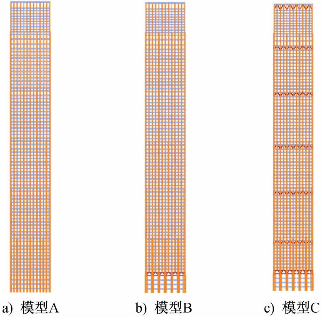

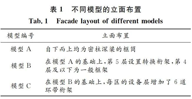

首先分析了立面布置(底部空间转换和加强层)对剪力滞后的影响,根据外框筒底部是否设置转换层和加强层,建立了3个不同的ETABS模型,如表1和图3所示。
图3 不同立面的模型示意
Fig.3 Schematic diagram of models with different facade layouts

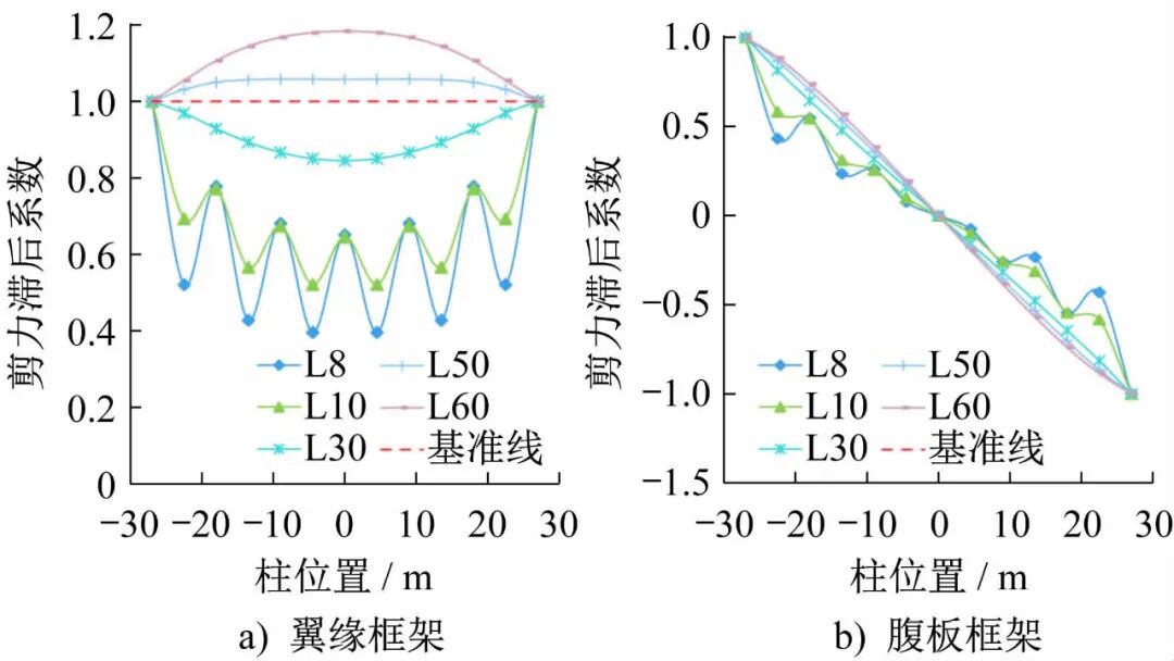

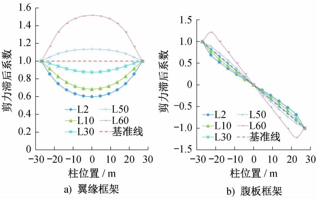

在相同的风荷载作用下,各模型不同楼层翼缘框架和腹板框架的剪力滞后分析结果如图4~图6所示。图中横坐标为翼缘(腹板)框架柱的平面位置,纵坐标为剪力滞后系数,为各根柱的轴应力与角柱轴应力的比值,不同颜色的实线表示不同楼层。两角柱轴向应力的连线(虚线)为参考的基准线,即λ=1,离基准线越远说明剪力滞后程度越严重,反之则越轻微。

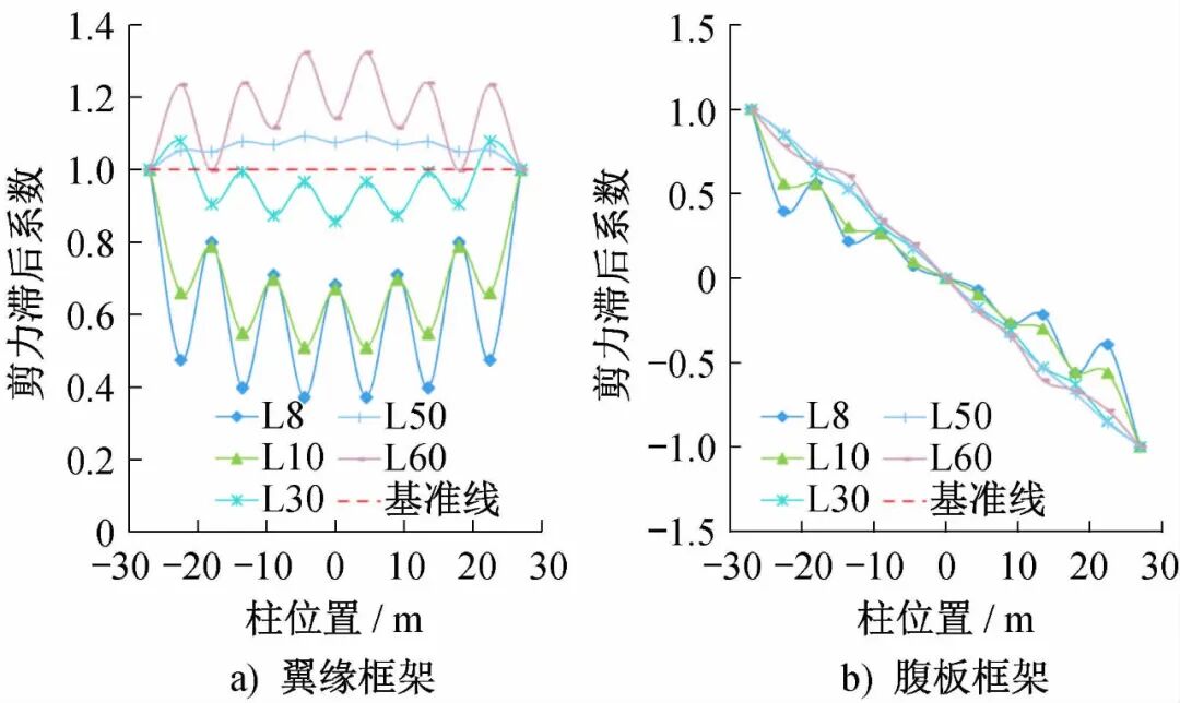

从图4~图6可以看出,模型B、C由于设置了转换桁架和环带桁架,加强层及其邻近楼层柱的轴向刚度发生了改变,相应的剪力滞后曲线也从光滑的曲线变成了波浪形曲线;但随着楼层层数的增加或减少,相应的影响会越来越小,相应的剪力滞后曲线也逐渐恢复成光滑连续的曲线。

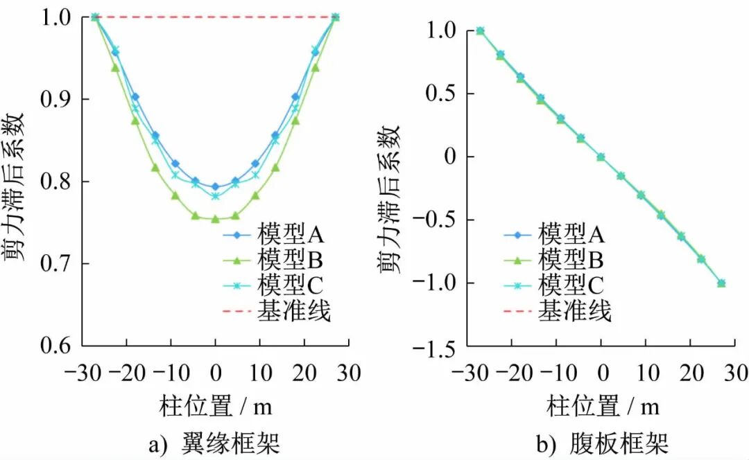

为了更好地比较不同立面布置的影响,选取典型楼层(第20层)的剪力滞后曲线进行对比研究,如图7所示。可以看到:不论是翼缘框架还是腹板框架,不同模型的柱的剪力滞后系数相差不大,相对而言模型A的剪力滞后效应最小,模型B的剪力滞后效应最大。这说明转换层的设置增大了结构的剪力滞后效应,而增设环带桁架则可以增加裙梁的抗侧刚度,在一定程度上降低剪力滞后效应。

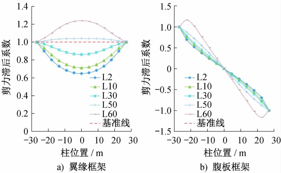

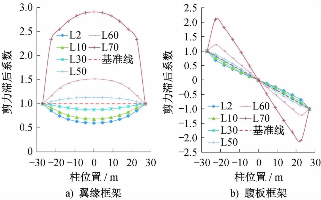

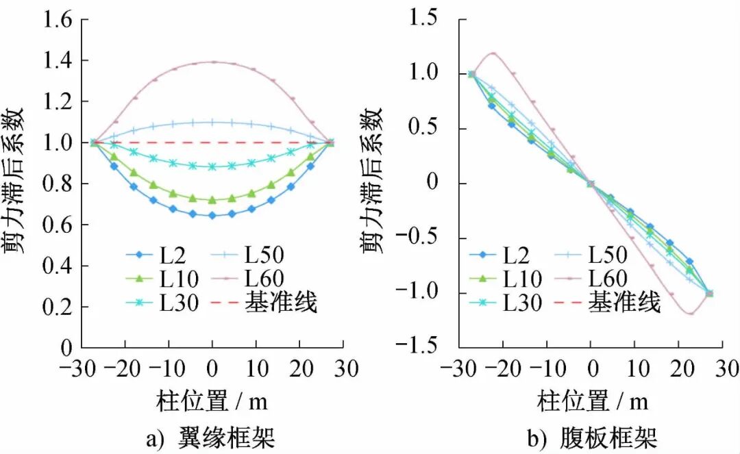

图8给出了模型A不同楼层的柱剪力滞后曲线(在图4的基础上增加了第70层的曲线)。可以看到:在结构底部,中间柱的正剪力滞后达到最大;随着楼层高度的不断增加,正剪力滞后效应逐渐变小,在40层左右,中柱的剪力滞后系数达到1;随着楼层高度的继续增加,部分中柱的剪力滞后系数λ超过1,开始出现负剪力滞后现象,并且逐渐从两边向中间扩散,直至所有柱的剪力滞后系数λ均大于1,整个楼层进入完全负剪力滞后状态。靠近顶层的楼层由于柱轴力绝对值较小,各柱轴力的差值比例明显增大。
图8 模型A的外框柱相对轴应力分布(增加了第70层)
Fig.8 Relative axial stress distribution of outer frame columns of model A (70th floor added)
以上分析表明,剪力滞后效应随着楼层高度的增加,逐渐从正剪力滞后过渡为负剪力滞后。越往下框筒结构下部的正剪力滞后效应越强,越往上翼缘框架柱之间的轴力差距越小,轴力分布趋于平均;腹板框架柱轴力越接近于平截面假定的直线分布。随着楼层高度的增加,框筒结构上部的负剪力滞后越大,翼缘框架和腹板框架中柱的相对轴力都有所增大,翼缘框架柱的轴力超过角柱的轴力,腹板框架部分柱的轴力超过了角柱的轴力,“筒结构”的空间作用得到了充分发挥。

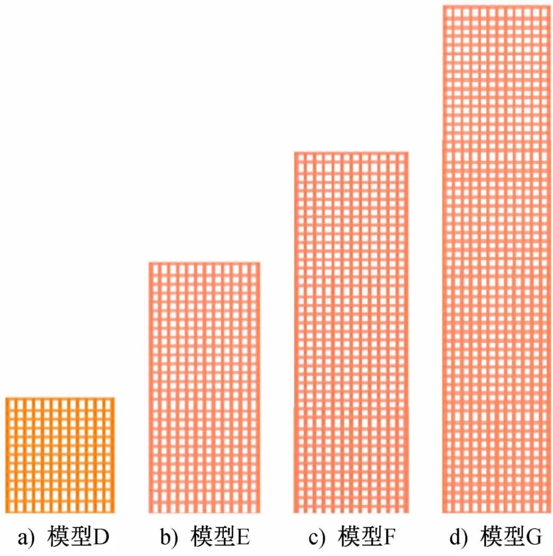

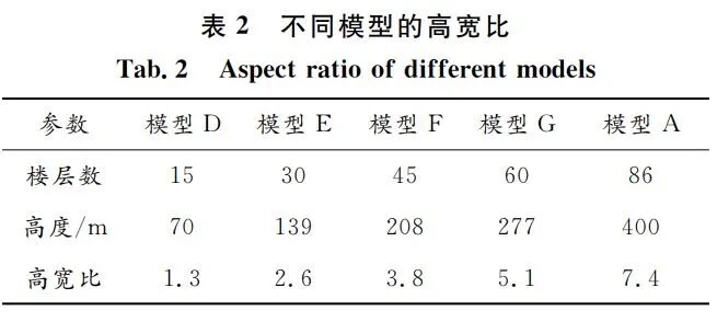

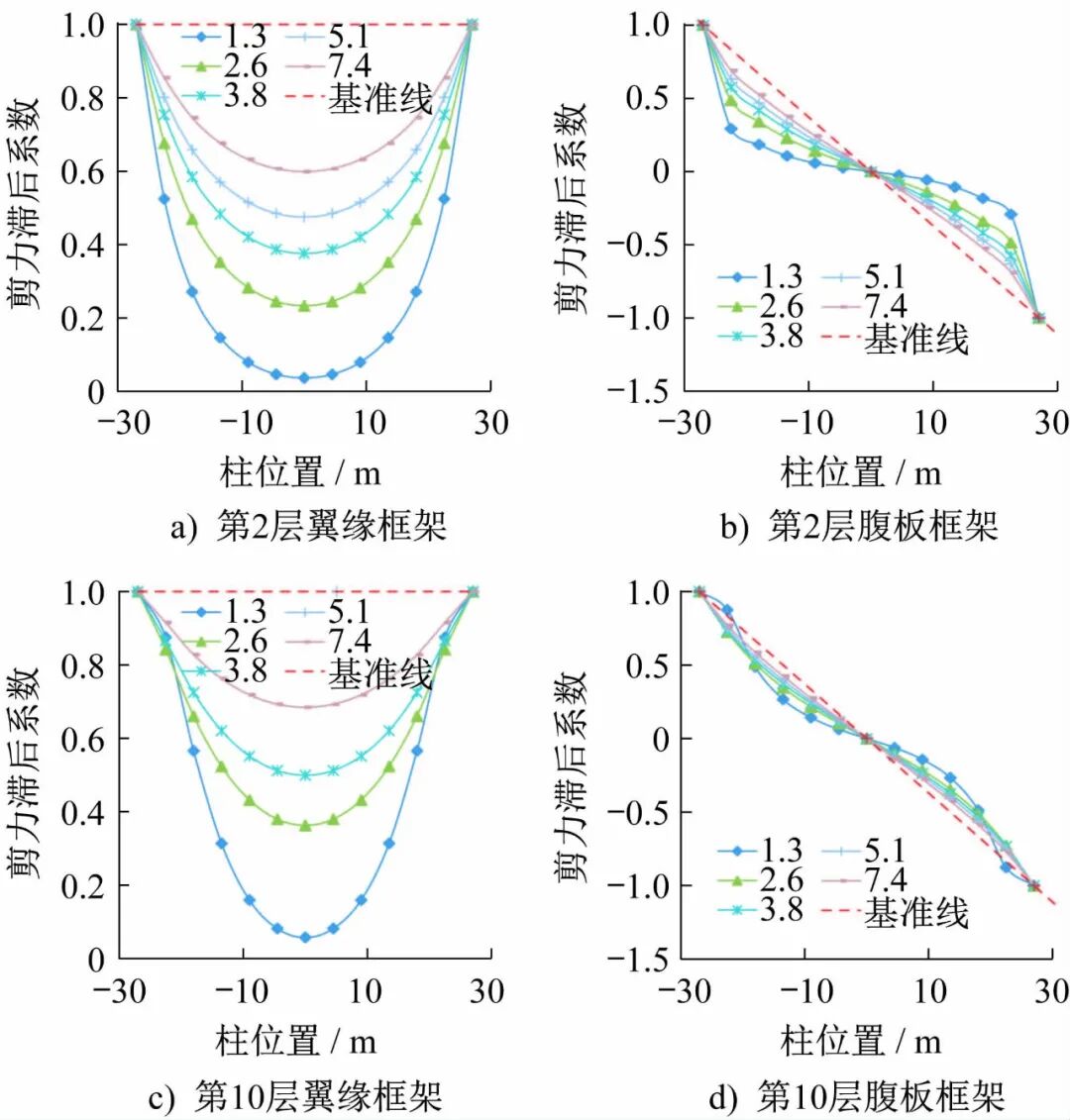

通过变化结构高度,研究不同的结构高宽比对剪力滞后的影响。在模型A的基础上,保持结构的平面不变,调整结构的高度,得到了模型D~G,如图9所示。各模型的宽高比数据如表2所示。
图9 不同高宽比的模型
Fig.9 Models with different aspect ratios
图10给出了典型楼层(第2层和第10层)翼缘框架和腹板框架柱的剪力滞后系数随着结构高宽比的变化,可以看到:柱剪力滞后系数λ随着高宽比的增加而增大,即正剪力滞后效应减小。
图10 不同高宽比模型的典型楼层柱相对轴力分布
Fig.10 Relative stress distribution of typical floor columns with different aspect ratios
图11给出了翼缘框架中柱剪力滞后系数λ随着高宽比变化的曲线。随着楼层高度的增加,中柱剪力滞后系数λ呈非线性增长,说明对于框筒结构,只有当高宽比较大,即结构达到一定高度时,才能降低中间柱的剪力滞后效应,从而充分发挥框筒结构的空间作用。
图11 翼缘框架中柱的λ与高宽比的关系
Fig.11 Relation between aspect ratio and λ of the column in flange frame

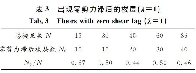

在正剪力滞后过渡为负剪力滞后的过程中,本文将基本符合平截面假定的楼层定义为“零剪力滞后”(λ=1)楼层。各个模型出现零剪力滞后的楼层如表3和图12所示。
图12 零剪力滞后楼层位置分布
Fig.12 Floor position distribution with zero shear lag

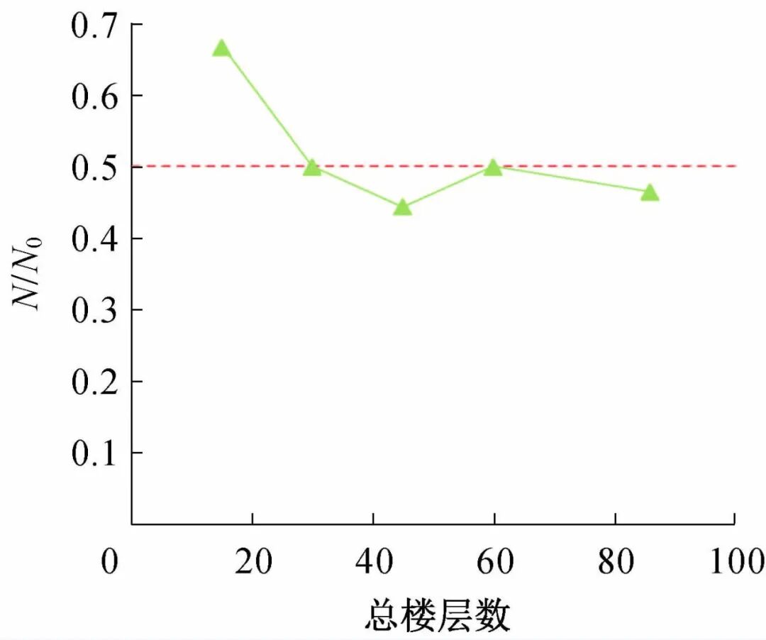

从图12中可以看出零剪力滞后楼层数与总楼层数的比值在0.44~0.67的范围内变化,即在结构高度中部附近出现。

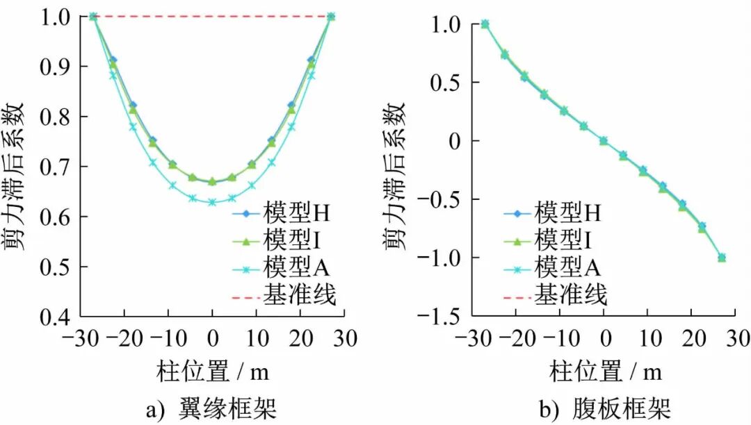

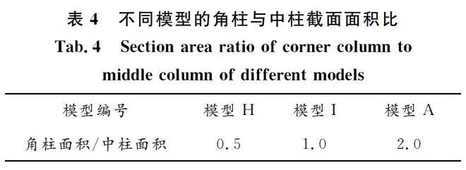

本小节研究了角柱与中柱截面面积比(以下简称面积比)对剪力滞后的影响,在模型A的基础上,根据面积比的不同建立模型H、I,如表4所示。模型H、I的柱轴力分布如图13~图14所示,模型A的柱轴力分布如图4所示。
图13 模型H的外框柱相对轴应力分布
Fig.13 Relative axial stress distribution of outer frame columns of model H
图14 模型I的外框柱相对轴应力分布
Fig.14 Relative axial stress distribution of outer frame columns of model I
为了更好地比较面积比对剪力滞后的影响,选取典型楼层(第5层)进行对比分析,如图15所示。对于腹板框架,面积比对结构的剪力滞后没有影响;对于翼缘框架,角柱面积的增大加剧了剪力滞后效应,但变化幅度不大。
《高规》[14]规定“角柱截面面积可取中柱截面面积的1~2倍”,从降低剪力滞后效应的角度出发,宜使角柱与中柱面积比取最小值,充分发挥框筒的空间作用,提高结构的抗侧效率和材料的利用率。

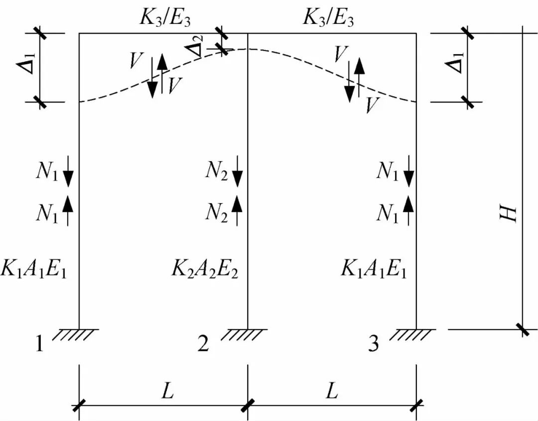

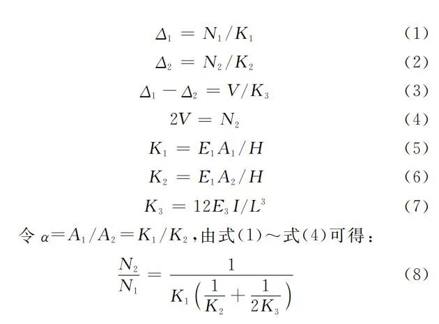

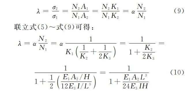

为了更好地说明框筒结构剪力滞后的原因,以某单层两跨平面框架为例,研究影响柱产生剪力滞后的机理,忽略梁的抗剪刚度,如图16所示。图中K1、K2分别为边柱、中柱的轴向刚度,K3为裙梁的抗侧刚度,N1、N2分别为边柱、中柱的轴力,V为梁的剪力,A1、A2分别为边柱、中柱的截面面积,E1、E2、E3分别为边柱、中柱、裙梁的材料弹性模量,I为裙梁截面惯性矩,L为柱距,H为柱高。
图16 单层一榀两跨框架示意
Fig.16 Schematic diagram of one-story and two-bay frame
由剪力滞后系数λ的定义可得:
由式(10)计算得到柱子正剪力滞后系数λ(λ≤1)。通过该式可以分析上述4个参数对剪力滞后效应的影响机理:
(1)立面布置。增加转换层和环带桁架改变了裙梁的线刚度,取消转换层和增加环带桁架加强了裙梁的抗侧刚度(12E3I/L3),降低了剪力滞后效应。
(2)楼层高度。λ与H成正比,即结构高度越高,剪力滞后系数越大,剪力滞后效应越小。
(3)结构高宽比。高宽比越大,相同位置裙梁的抗侧刚度越大,剪力滞后系数越大,剪力滞后效应越小。
(4)角柱与中柱面积比。柱的正剪力滞后系数λ与中柱轴向刚度和裙梁抗侧刚度的比值直接相关,与角柱与中柱面积比(刚度比)不直接相关,故该参数对结构的剪力滞后影响不大。
可以看到,理论分析的结论与数值分析的规律一致,验证了数值分析结果的正确性。

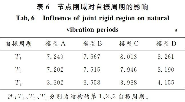

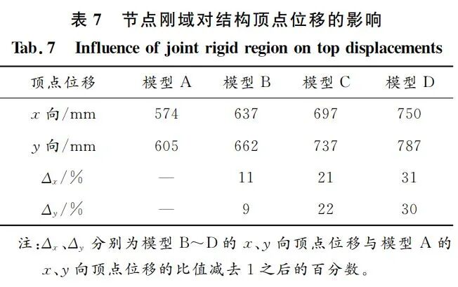

为了研究节点刚域对结构整体刚度的影响,通过在节点位置施加刚臂的方法来模拟,刚臂长度由节点尺寸确定。根据施加刚臂的不同,主要分析了表5中的4个模型。各个模型的自振周期和50年重现期风荷载作用下的结构顶点位移如表6和表7所示。
分析表6、表7可以看出,刚臂的设置对结构整体刚度的提高起着不容忽视的作用,不考虑刚臂的模型D的结构第1自振周期要比完全考虑刚臂的模型A的结构第1自振周期大1.012 s,风荷载作用下的顶点水平位移大30%。
分别对梁或柱施加刚臂对结构整体刚度也有不小的提高,但比较二者的效果,可以看到施加梁端刚臂的效果要更好一些。

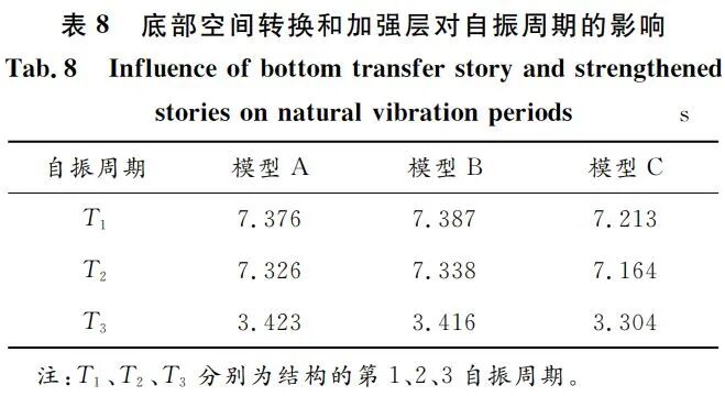

采用表1和图3中的模型A~C,分析底部空间转换和加强层对结构整体刚度的影响。进行分析时,梁端按柱全高设置刚臂,柱上端按梁高的一半设置刚臂。各个模型的自振周期和50年重现期风荷载作用下的结构顶点位移如表8和表9所示。

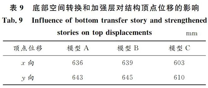

分析表8、表9中模型A、B的结果可以看出,底部空间的转换对降低结构整体抗侧刚度的影响很小,模型B结构顶部x、y向的位移仅比模型A结构顶部x、y向的位移大3mm和2mm,2个模型的周期变化也很小。比较模型B、C可知,模型C的x、y向的顶点位移比模型B的x、y向的顶点位移小36mm和35mm,约降低了5%,说明设置加强层可以提高结构整体的抗侧刚度,但提高的幅度不大。

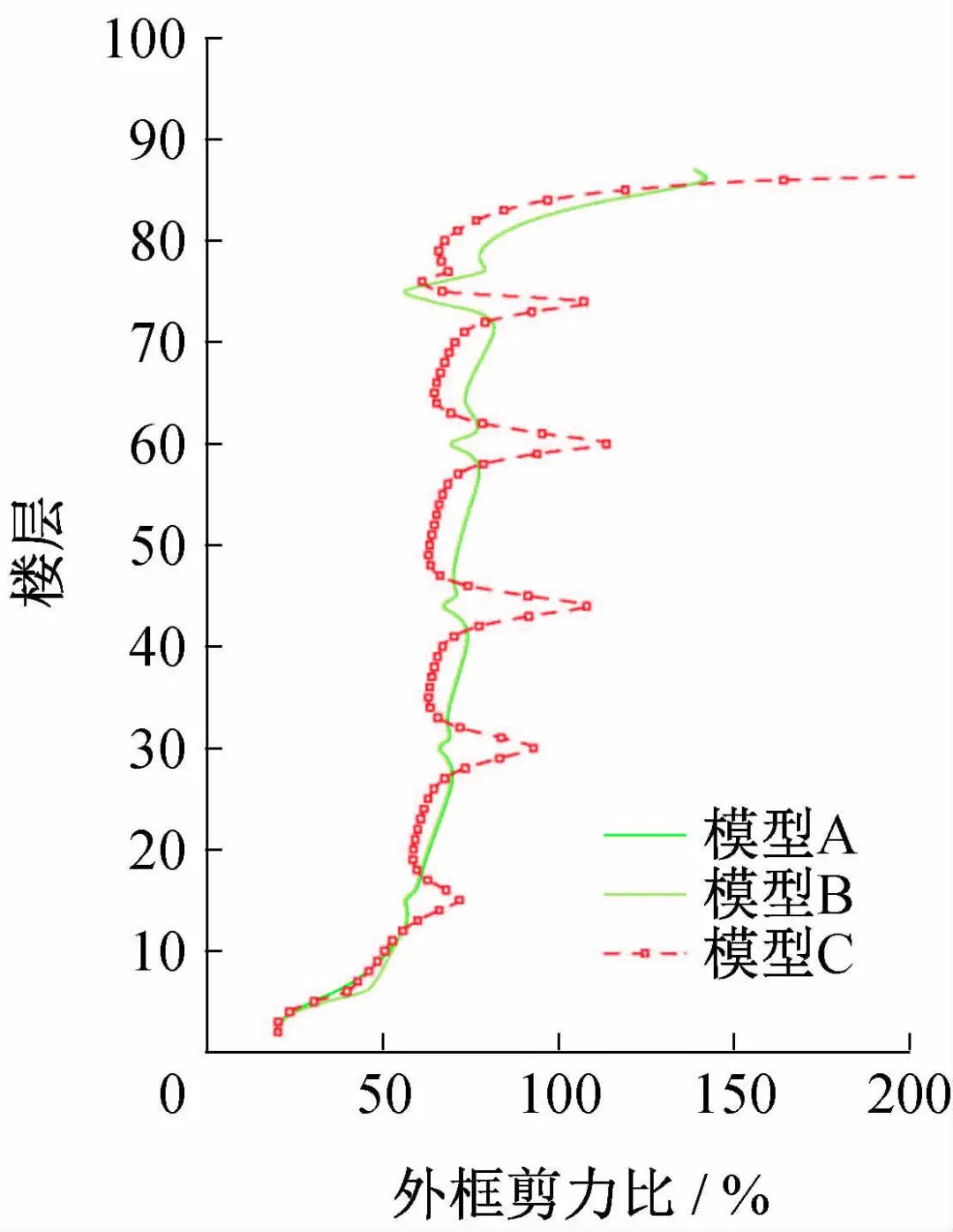

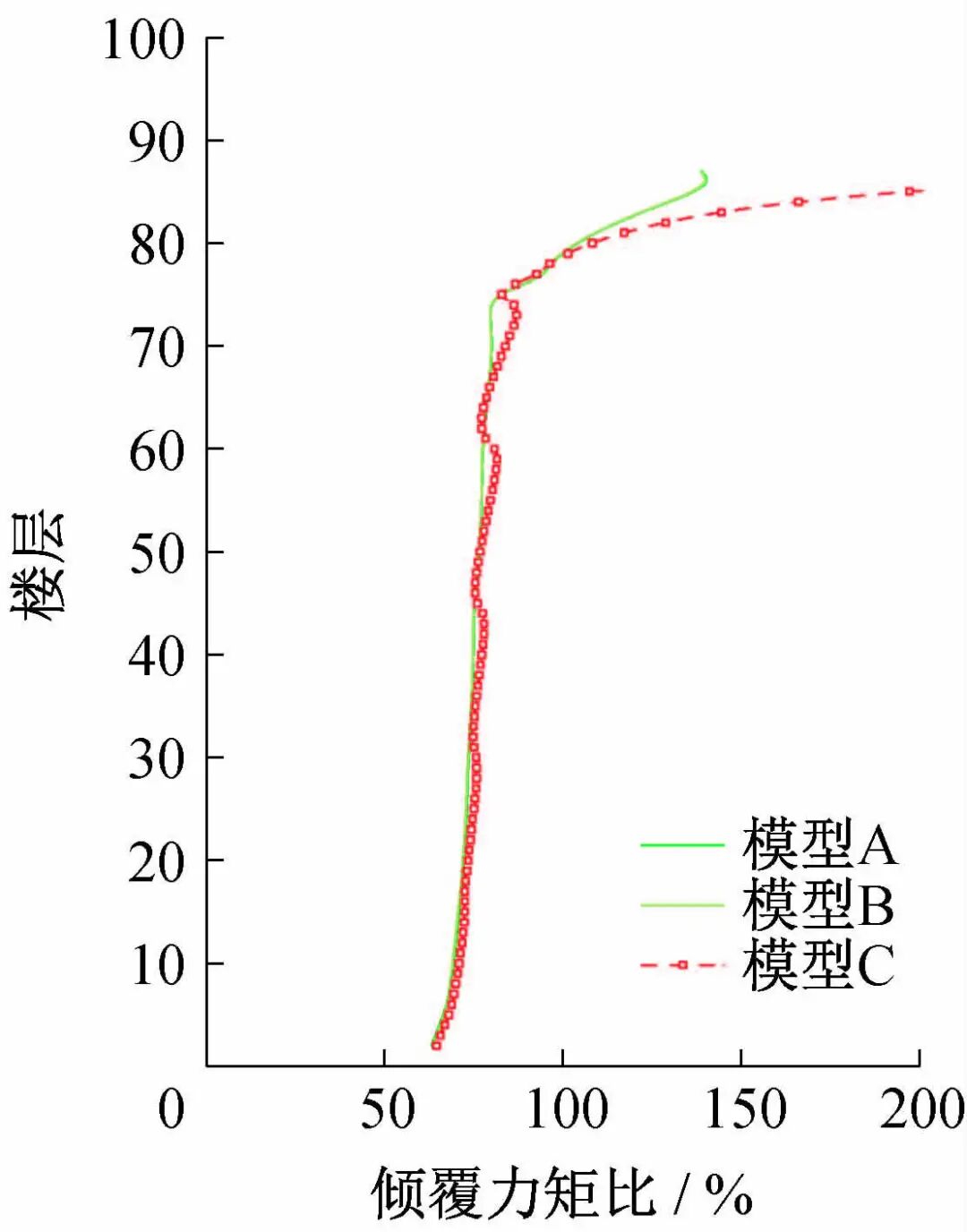

模型A、B、C的外框筒承担的剪力比和倾覆力矩比如图17、18所示。通过比较模型A、B发现,在底部10层,由于模型B设置了转换桁架,其外框筒承担的剪力比稍大于模型A的外框筒承担的剪力比,而10层以上二者几乎一样。这说明在结构底部设置转换桁架对内外筒内力的分配影响不大。
图17 外框筒承担的剪力比
Fig.17 Shear ratio borne by outer frame-tube
图18 外框筒承担的倾覆力矩比
Fig.18 Overturning moment ratio borne by outer frame-tube
通过比较模型B、C发现,在环带桁架加强层及其上、下各一至两层,模型C外框筒所承担的剪力比有了明显的提高(最大可达45%);而在两个加强层之间的其他楼层,由于加强层的支撑作用,提高了核心筒的抗侧刚度,所以模型C的外框筒承担的剪力比要比模型B的外框筒承担的剪力比小6%~10%。几乎在每一层,模型C的外框筒承担的倾覆力矩都要比模型B的外框筒承担的倾覆力矩有一定的提高。
从以上分析可以看出,环带桁架的设置在一定程度上提高了整个结构的抗侧刚度,但从外框筒承担的倾覆力矩增量来看,其提高的幅度不大。主要是因为本项目中的外框筒梁的抗剪刚度较大,翼缘框架柱的剪力滞后效应已经不是很明显,所以通过设置环带桁架来减小其剪力滞后效应的发挥空间已经不大,效果也不明显了。

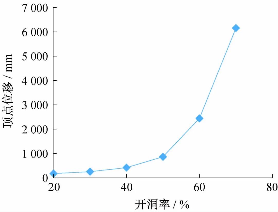

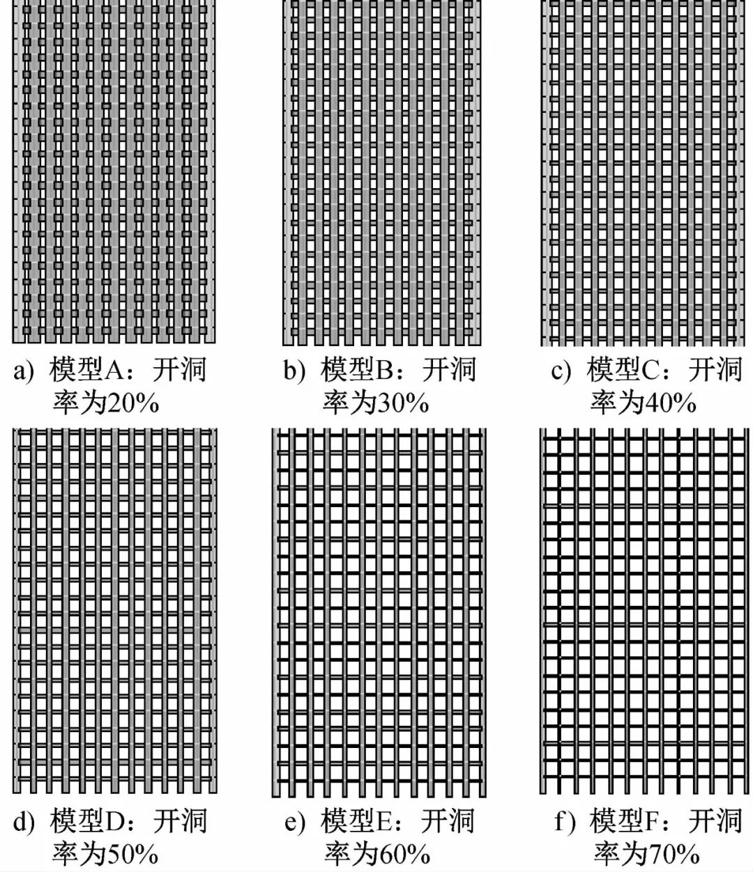

本节主要分析框筒开洞率对结构抗侧刚度的影响,如图19所示,将框筒开洞率由20%逐步提高到70%。
图19 不同开洞率模型示意
Fig.19 Schematic diagram of models with different opening rates

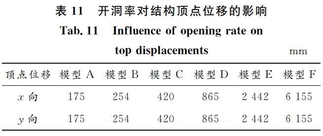

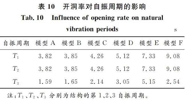

不同开洞率模型的自振周期和50年重现期风荷载作用下的结构顶点位移结果对比如表10和表11所示。图20给出了顶点位移随开洞率的变化曲线。可以看出,模型的抗侧刚度随框筒开洞率的增大,呈非线性降低。当框筒开洞率小于40%时,模型抗侧刚度的降低相对缓慢,但随着框筒开洞率逐渐大于40%,模型的抗侧刚度急剧减小。故宜将框筒开洞率控制在40%之内,以提高框筒的抗侧效率。
