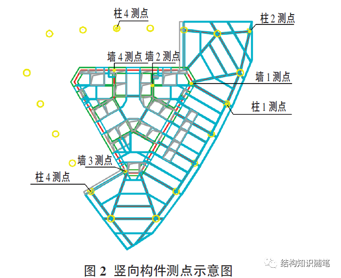

根据框架核心筒结构体系,如图2 所示,分别选取
核心筒三个面上的剪力墙测点:墙1 测点、墙3 测点、墙4 测点,以及内部的墙2 测点,作为剪力墙竖向位移的考察对象,再选取与剪力墙测点相对应的外框柱测点:柱1 测点、柱3 测点、柱4 测点,以及角点的混凝土方柱(柱2 测点),分析剪力墙筒体和框架柱的在施工模拟过程中的竖向变形差异,由于篇幅有限,文中仅列出典型测点,墙1 测点和柱1 测点的分析结果。

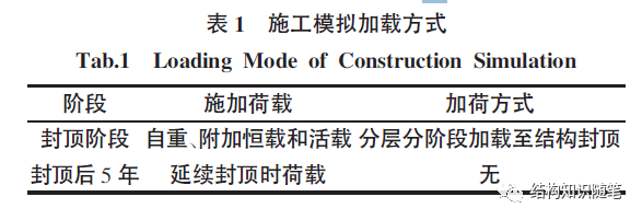

施工模拟加载方式如表1 所示,模型中一个楼层对应一个结构组和荷载组。结构封顶阶段,4 7 层的塔楼部分共分47 个施工阶段,前后工期约为470 d,整个分析过程均考虑收缩徐变的影响。

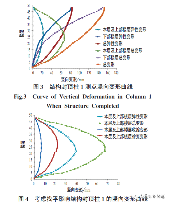

图3 为柱1 测点的本层及上部楼层和下部楼层引起的弹性变形和总变形曲线图。从图3 中可知:柱1测点最大变形总量为施工完最后一层后的153.7 mm,最大弹性变形总量为84.3 mm,这是不考虑施工找平的最大变形量,一般施工阶段都会进行施工找平,施工找平后下部楼层引起的变形会被消除。

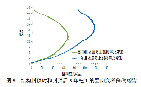

图4 为柱1 测点考虑施工找平的竖向变形曲线。从图4 可以看出:随着楼层数增加,柱1 测点的竖向变形也增加,最大竖向变形发生在25 层为67.6 m,其中弹性变形为39 mm,徐变加收缩变形为28.6 mm,收缩徐变引起的变形占总变形的比例为42.3%。

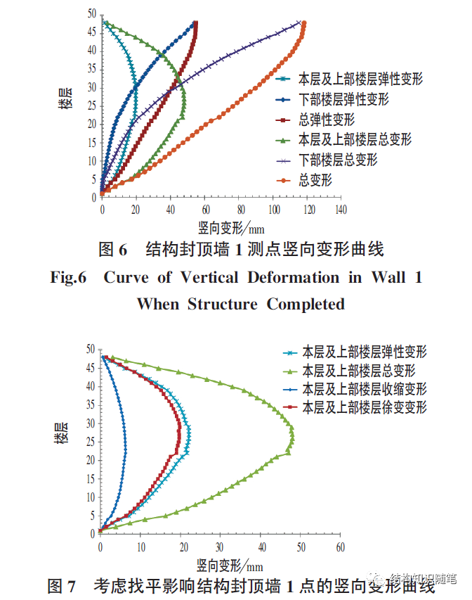

图6 为墙1 点的本层及上部楼层和下部楼层引起的弹性变形和总变形曲线图,从图6 中可知:墙1点最大变形总量为施工完最后一层后的118.3 mm,最大弹性变形总量为54.9 mm。
图7 为考虑找平后墙1 点的竖向变形曲线。从图7 可以看出:随着楼层数增加,墙1 点的竖向变形也增加,最大竖向变形发生在26 层,为48 mm,其中弹性变形为22.1 mm,徐变加收缩变形为25.9 mm,收缩徐变变形占总变形的比例为54%。

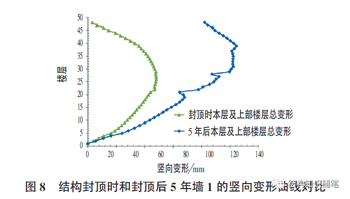

从图8 可知,结构封顶时墙1 点的最大竖向变形为26 层的48 mm,而结构封顶后5 年变化为39 层的104.4 mm。

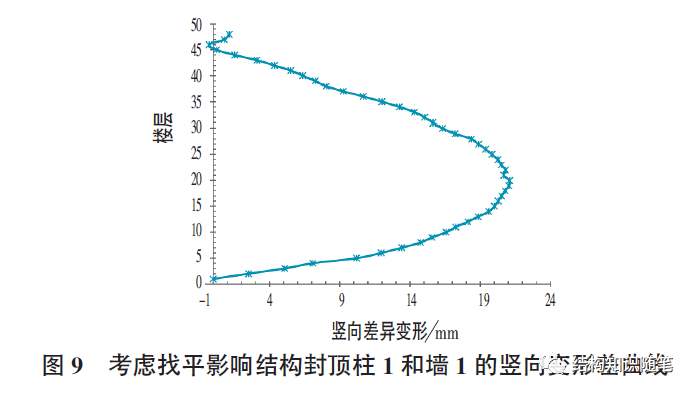

从图9 可以看出:封顶时,最大竖向变形差发生在20 层,为21.1 mm。弹性变形引起的变形差为18.9 mm,可见,收缩徐变引起的变形差占总变形差10%。

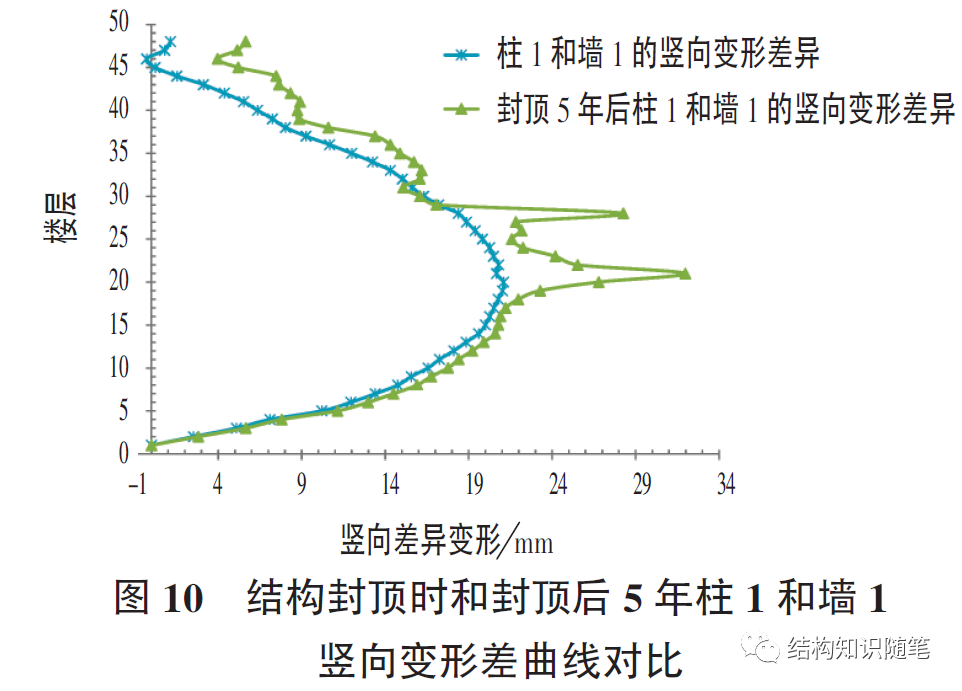

从图10 可知,结构封顶时柱1 和墙1 的最大竖向变形差为20 层的21.1 mm,而结构封顶后5 年变化为21 层的32 mm。

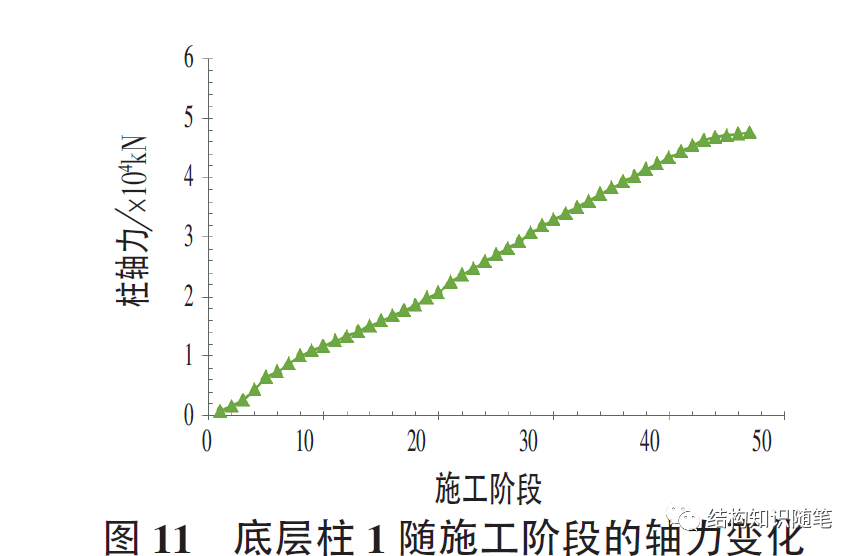

由图11 可知,在施工过程中底层框架柱内力变化较为均匀,与预期吻合。

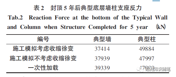

表2 为典型墙柱支座反力在不同情况下的对比,从数据可知,收缩徐变对竖向构件内力影响较小。

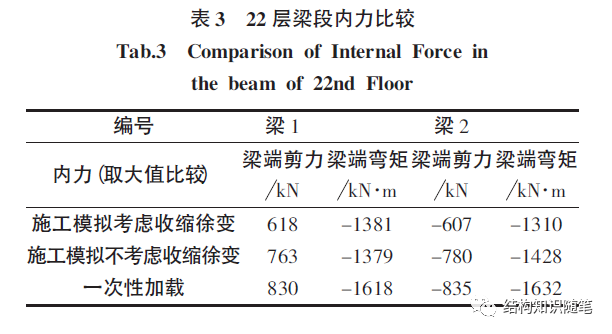

由以上分析可以知结构在22 层剪力墙与框架的变形差异较大,因此取22 层A 和A1,B 和B1 间的梁作为分析对象,考察不同情况下梁的内力情况。梁1为A 和A1 间的梁段,梁2 为B 和B1 间的梁段。由表3 可知,一次性加载下梁端弯矩和剪力最大。施工模拟考虑收缩徐变时,梁端弯矩和剪力相对较小,收缩徐变对梁内力影响程度比对竖向构件稍大。

⑵ 封顶阶段,结构的最大竖向变形发生在25~27层,最大竖向变形差发生在结构的20~22 层,结构的中间位置,沿上部和下部逐渐变小。结构封顶后5 年,由于收缩徐变的影响,结构的最大变形发生结构的33~44 层。
