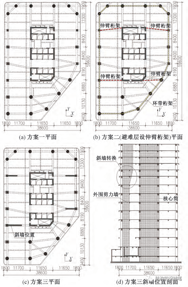

结构核心筒较扁,弱轴方向核心筒高宽比为11. 8。结合建筑功能,对以下三种结构方案进行选型分析: 1) 方案一: 典型的框架-核心筒结构布置,结构平面布置见图3( a) 。2) 方案二: 在方案一基础上,在98m 标高避难层设置一个加强层,设置两道伸臂桁架( 桁架采用的工字形钢构件翼缘厚度80mm) ,在外框架设置一圈环桁架,见图3( b) 。3)方案三: 在方案一基础上,在核心筒与外框架柱间设置四道混凝土墙,结构布置见图3( c) ,( d) 。4) 方案四: 设置阻尼器方案。建筑立面和使用功能要求标准层不能采用支撑,仅避难层能采用。于是,在方案二基础上,将避难层伸臂桁架斜腹杆改为BRB 支撑( 与原普通钢支撑截面积相同) 。但该方案造价较高而未考虑。方案一至方案三的自振周期、小震作用下层间位移角计算结果见表1。
从计算结果看,方案一结构X 向地震作用下层间位移角不满足要求,且X 向、Y 向刚度差别较大;方案三结构X 向、Y 向层间位移角均满足要求,且X向、Y 向刚度差别相对较小; 方案二设置伸臂桁架和环带桁架,层间位移角计算结果比方案一小,但X向仍不满足要求。方案三的优点有: X 向、Y 向平动周期较为接近; 结构整体受力性能无突变,且满足层间位移角要求; 工程造价比设置伸臂桁架方案低; 建筑平面功能可以接受核心筒外围设剪力墙; 平板式筏板基础情况下,基础弯矩和配筋较小。综合考虑,最终选用方案三。
图3 不同结构方案的典型楼层布置

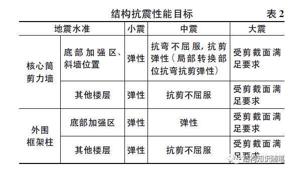

塔楼结构存在下列超限情况: 结构高度超过《高层建筑混凝土结构技术规程》( JGJ 3—2010) [3]( 简称高规) B 级高度限值、扭转不规则、局部竖向构件不连续、局部穿层柱等。结构抗震性能目标见表2。

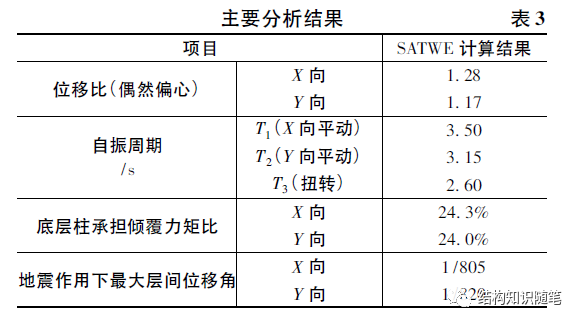

分别采用SATWE,MIDAS Building 软件对结构进行整体计算,MIDAS Building 分析结果和SATWE接近,本文只列出SATWE 分析结果,见表3。由表3可以看出,周期比T3 /T1 = 0. 74,小震作用下结构X,Y 向最大层间位移角均满足小于规范限值1 /800 的要求,底层柱承担倾覆力矩比小于50%。考虑到结构有斜交抗侧力构件,补充25°,45° 方向地震作用下构件承载力校核。

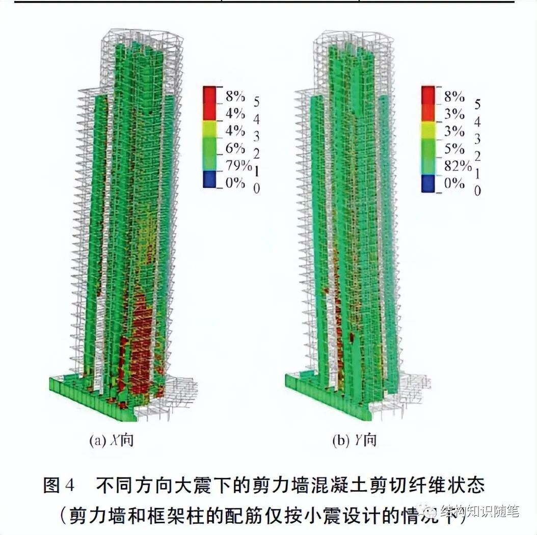

剪力墙和框架柱按小震配筋,未按中震性能目标配筋设计的情况下,采用MIDAS Building 对结构进行静力弹塑性时程分析。图4 表明了大震性能点剪力墙和壳元连梁的混凝土剪切纤维状态( 剪切纤维的应变等级是根据纤维应变与剪切屈服应变的比值大小设定,共分为5 级,图4 中1 级对应0. 6 倍剪切屈服应变,2 级对应0. 8 倍剪切屈服应变,3 级对应1. 0 倍剪切屈服应变,4 级对应2. 0 倍剪切屈服应变,5级对应4. 0 倍剪切屈服应变) ,X 向大震作用下,底部楼层核心筒混凝土剪切纤维较多范围超过了屈服应变,而斜墙位置损伤轻微; Y 向大震作用下,底部楼层核心筒角部出现程度不高的损伤。大震作用下剪力墙作为抗震第一道防线,产生了中等程度的损伤。

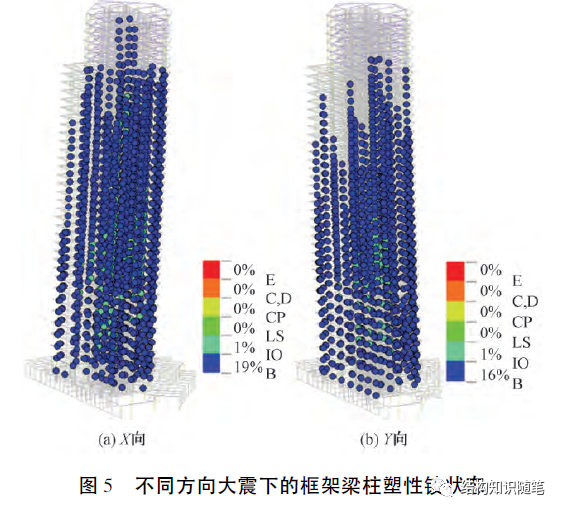

图5 表明了大震性能点框架梁柱FEMA 塑性铰状态。美国FEMA 规范定义了结构地震后的几种性能目标,分别为B( 出现塑性铰) 、IO( ImmediateOccupancy,立即可用) 、LS( Life Safety,生命安全) 、CP( Collapse Prevention,避免倒塌) 。本工程在X 向大震作用下,20%的框架梁柱产生塑性铰,绝大部分塑性铰处于B~ IO 阶段,没有框架柱发生屈服,只有小部分( 约1%) 的框架梁超过IO 性能点; Y 向大震作用下,17%的框架梁柱产生塑性铰,绝大部分塑性铰处于B~ IO 阶段,没有框架柱发生屈服,只有小部分( 约1%) 的框架梁超过IO 性能点。大震作用下外围框架结构性能良好。
大震作用下,X,Y 向最大层间位移角分别为1 /220,1/231,均远小于规范规定的限值1 /100。
从上述大震弹塑性分析结果并结合结构选型可见: 核心筒外沿弱轴方向加设剪力墙可有效提高结构沿弱轴方向的抗侧刚度、减小地震下的层间位移、减轻外围框架结构的损伤,但其无法有效提高结构核心筒的延性,也无法有效降低核心筒在大震下的损伤程度。
因此,改善核心筒在大震下的损伤程度要从核心筒本身入手。从图4( a) 可见,核心筒剪力墙损伤程度较大的楼层高于高规中底部加强区1 /10 结构总高度即14. 8m 的楼层,底部加强区高度范围提高至23. 05m,剪力墙约束边缘构件高度范围提高至28. 55m; 同时,底部加强区、斜墙楼层剪力墙中震抗弯不屈服、抗剪弹性。
高规第7. 2 节中剪力墙受剪承载力与剪力墙水平分布筋相关,和竖向分布筋无关,但从有限元分析结果来看和竖向分布筋也相关; 因此底部加强区核心筒水平、竖向分布筋均加强配筋; 核心筒角部加设型钢以增强剪力墙的延性。非底部加强区,筒体角部全高范围设置约束边缘构件,轴压比大于0. 2 的墙体设置约束边缘构件。将28. 55~34. 00m 标高范围核心筒剪力墙定为约束边缘构件与构造边缘构件的过渡区域,过渡区域核心筒X 向布置的剪力墙适当加强配筋。

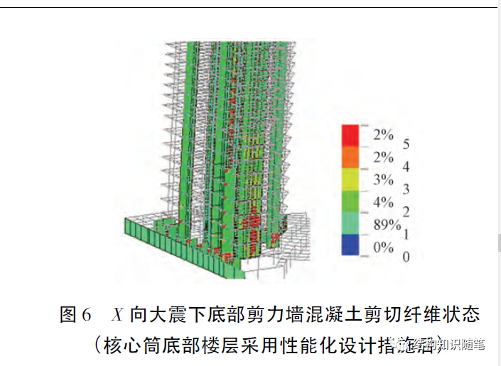

对核心筒底部楼层采用以上性能化设计措施
后,X 向大震下底部楼层的剪力墙混凝土剪切纤维状态见图6,剪力墙塑性损伤明显比图4( a) 减轻。

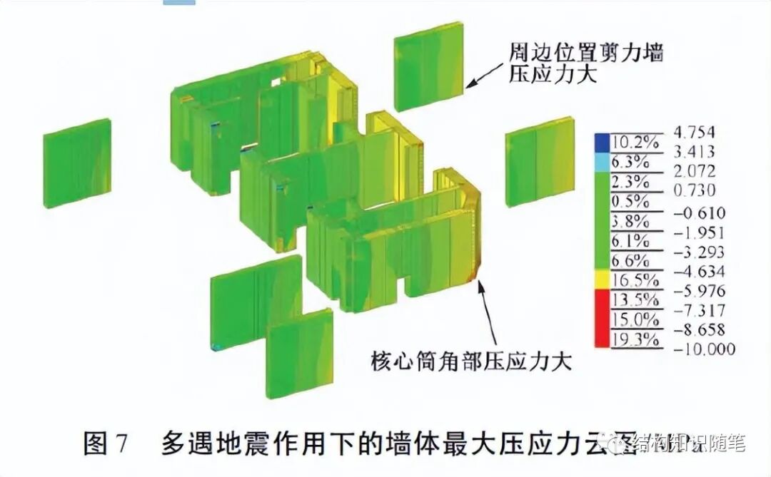

组成核心筒的各片剪力墙在相交处变形竖向协调,具有很强的空间整体性,水平荷载作用下筒体剪应力较大,筒体角部拉压应力均较大( 图7) 。核心筒构造仍应满足高规中对筒体结构的要求,筒体角部不宜开大洞,低区楼层核心筒角部宜埋设型钢并加强筒体角部约束边缘构件配筋以保证核心筒受力的空间整体性。
水平荷载作用下,核心筒外分散布置的剪力墙远离结构刚度中心。多遇地震作用引起的倾覆力矩也对建筑周边位置剪力墙产生了明显的竖向拉压应力( 图7) 。而核心筒外布置的剪力墙因缺乏空间整体性,仅在和布置方向相同的地震作用下剪应力较大。建议筒外布置的剪力墙宜在建筑周边拉压应力较大的位置设置端柱,端柱低区楼层宜埋设型钢或设置芯柱。

建筑平面核心筒偏北( 核心筒距北侧外框架约10. 4m,距南侧外框架约16. 8m,见图3( c) ) ,导致结构刚心偏北; 同时核心筒以外布置在轴线的墙体在6 层以下受到建筑平面功能限制,需控制其长度。

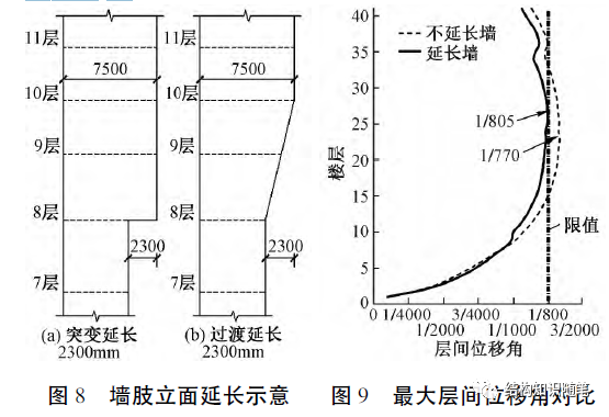

为减小刚心、质心偏差,减小结构的扭转效应,需加强结构南侧刚度,因此图3( c) 中( 斜墙位置示意) 的墙体局部采取转换,即在8 层以上的办公区域延长2 300mm( 图8) 。图9 是墙肢立面是否延长情况下结构层间位移角的对比,墙肢延长后虽然结构平均层间位移变化不大,但结构扭转程度明显减轻、结构最大层间位移与平均层间位移之比减小,从而最大层间位移角明显减小( 从1 /770 减小到1 /805) 。

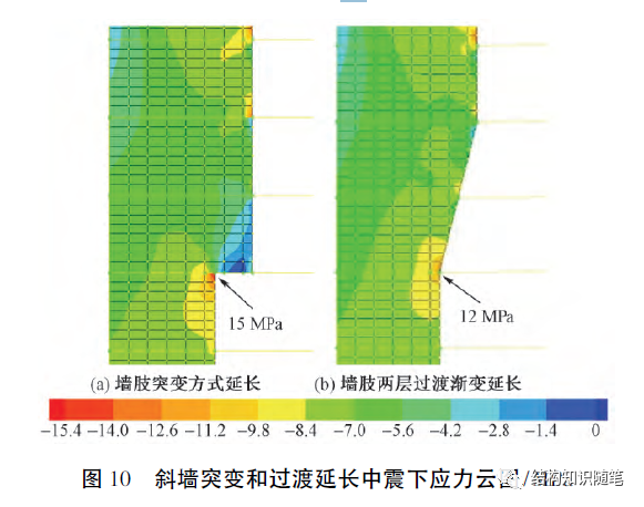

若采用墙肢突变延长( 图8( a) ) 在拐点处出现较大的压应力( 图10( a) ) 。为避免突变处应力集中,采取2 层过渡延长的方式( 图8( b) ) ,此时墙肢应力如图10( b) 所示。可见,渐变斜墙转换有效减轻了应力突变,受力更合理。

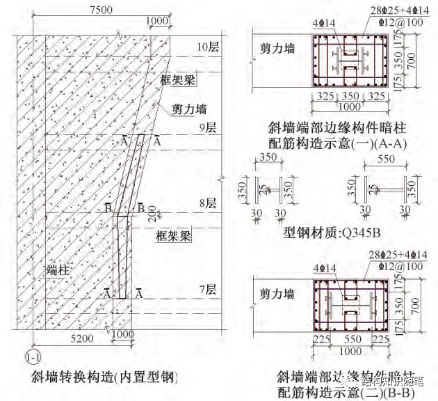

对斜墙及相邻层( 7 ~ 9 层) 的剪力墙构件进行中震弹性计设计。为加强斜墙转换的延性,斜墙转角处边缘构件内置变截面构造型钢,型钢截面由工350×350×25×30 过渡到工550×350×25×30,转折处应力集中,此处钢骨截面最大,配筋见图11。斜墙在建筑周边位置设置端柱。斜墙位置对应框架梁按拉弯、压弯构件设计。
