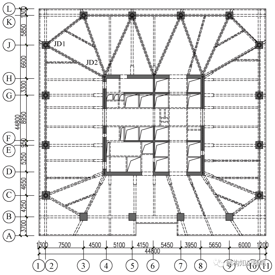

某项目规划总建筑面积 92 444. 19m2,其中地上 68 795. 65m2,地下 23 648. 54m2,由裙房公共配套、超高层办公楼和局部商业组成,地下 4 层,塔楼地上 39 层,建筑高度 178. 95m,结构三维模型见图1,结构平面布置见图 2。工程的设计基准期为 50年,结构安全等级为二级,抗震设防烈度为 7 度[4],设计基本地震加速度为 0. 10g,设计地震分组为第一组,场 地 类 别 为 Ⅲ 类 场 地,场地特征周期为0. 35s。50 年一遇基本风压[5] 为 0. 75kN/m2,地面粗糙度类别为 C 类。

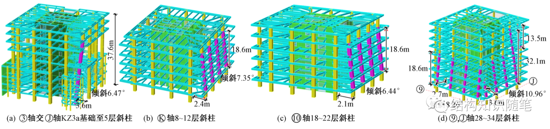

部楼层需要实现竖向整体内收,部分楼层采用斜柱,斜柱变化见图 3,结构高宽比为 4. 34,核心筒高宽比为 8. 90。由于结构首层楼板有大开洞,结构嵌固端取为地下 1 层底板。本项目存在楼板不连续、局部跃层柱和斜柱 2 个不规则项。

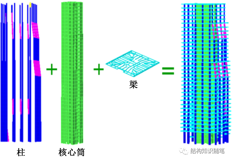

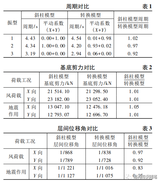

在方案阶段,通过 YJK 软件对采用斜柱和转换柱实现建筑外形内收的两种结构模型进行了分析与对比,结构主要指标对比见表 1~ 3。由表 1 ~ 3 可以看出,结构前三阶周期基本一致,表明采用斜柱或转换柱对结构周期无太大影响,主要是结构体系未发生变化; 风荷载作用下结构基底剪力基本一致; 斜柱模型结构整体刚度大、基底剪力大、层间位移角小,与表中数据结果表现一致。通过对比可以看出,结构采用斜柱优于采用转换柱,故施工图采用斜柱方案进行设计。

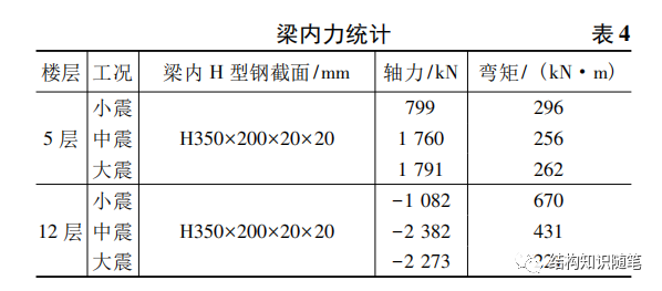

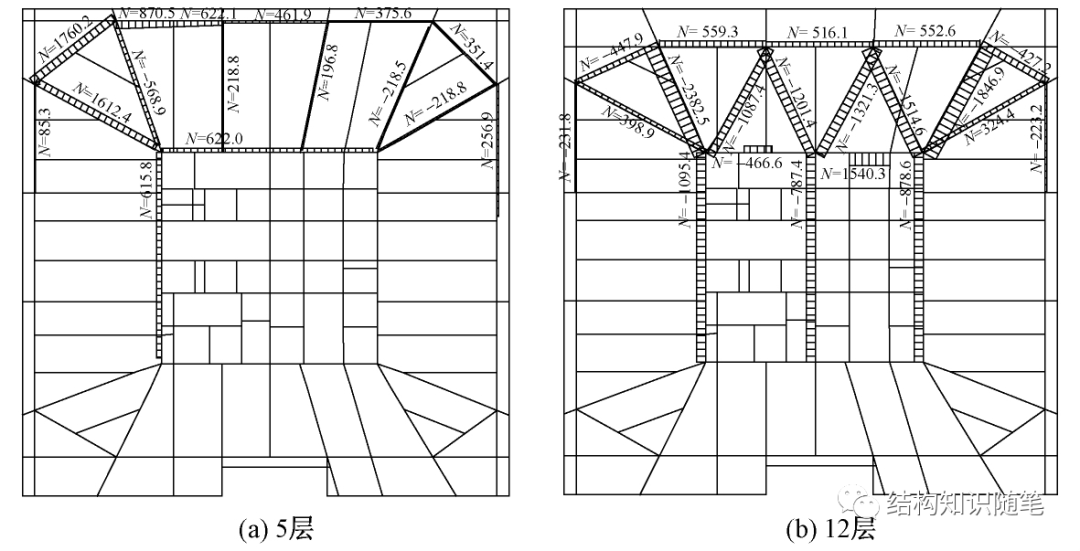

为了真实反映楼层梁轴向拉力和压力,对模型进行了偏于安全的处理: 斜柱范围内楼板厚度为 0,不考虑楼板的任何作用,完全由梁承担内力,设计时楼板仅作为安全储备。通过分析可知,梁最大拉力出现在 5 层,最大压力出现在 12 层,中震下梁传力及轴力图如图 4 所示,梁在小震、中震和大震作用下轴力和弯矩统计见表 4。对于轴向受力的梁,采用在梁内设置截面为 H350×200×20×20 的 Q345B 型钢[7-8]抵抗轴向力,各构件均满足中震弹性的性能目标要求; 对应位置墙内设置型钢暗梁以满足受力
图 3 斜柱局部布置图
性能需求。

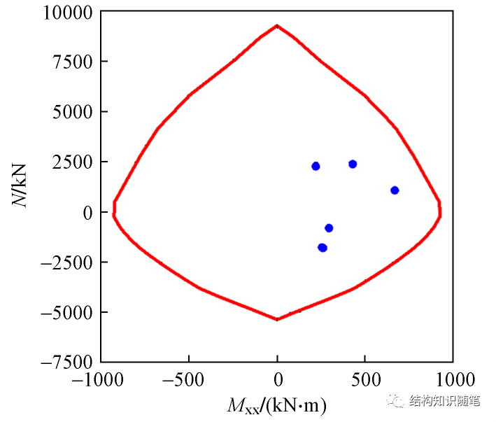

通过梁的 N-M 曲线( 图 5) 可知,材料强度使用设计值时,梁依然能够满足中震和大震作用下受力需求,梁受力性能是可靠和安全的。

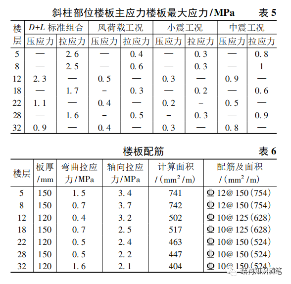

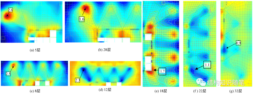

为了验证楼板是否能够满足正常使用和承载能力极限状态的要求,同时保证在地震作用下楼板有效地传递水平荷载和有效协调所连接结构构件的变形,对各层楼板的应力状态进行详细的有限元分析,并针对薄弱部位的楼板进行构造加强,从而保证了楼板不会出现较大的裂缝而导致较为严重的刚度退化,得以实现楼板的抗震性能目标。主要对斜柱底层及顶层( 5,8,12,18,22,28,32 层) 楼板,进行恒荷载 D+活荷载 L 标准组合作用下的应力分析,斜柱部位楼板平均主应力见图 6。斜柱部位的楼板最大主应力见表 5,楼板配筋见表 6。

分析可知,斜柱底层处楼板由轴力产生的拉应力比较大,整体楼板平均拉应力小于混凝土抗拉强度 1. 5 倍标准值[9],可确保楼板不会产生贯通性裂缝; 斜柱顶层处楼板出现轴向压应力,压应力值均小于混凝土的抗压强度。对这些承担着很大面内应力的 楼 板 进 行 加 强,轴向受拉板块板 厚加厚为150mm,双层双向通长配筋,每层每向配筋率不小于0. 30%,并在拉应力集中处采取局部加强防裂配筋措施。

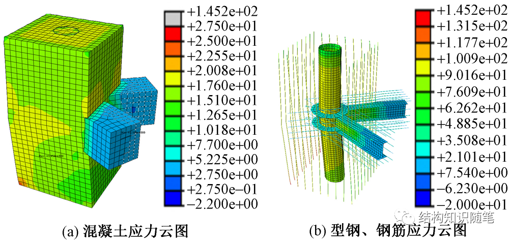

对于斜柱关键节点,利用 ABAQUS 进行精细有限元分析。由于节点的复杂性,对模型和计算条件进行了必要的简化: 1) 梁构件主要以弯矩和轴向力为主,杆端输入弯矩和轴向力。2) 柱以轴向拉压力为主,杆端弯矩产生的构件边缘拉压应力均小于轴向力的 10%,因此节点分析时不考虑弯矩的影响。3) 节点按刚度和受力合理选择柱底为固定端,其余肢端按中震弹性组合包络内力施加。4) 混凝土采用 C3D8R 线性缩减积分实体单元模拟,钢结构采用S4R 缩减积分壳单元模拟,钢筋采用 T3D2 桁架单元模拟。
5. 1 节点 JD1 分析

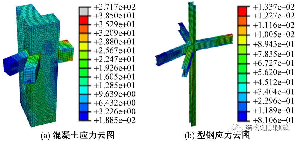

以②轴交J轴 5 层斜柱处典型交叉梁节点 JD1为例,○K 轴处 8,12,18,22,28,32 层交叉梁节点基本与节点 JD1 角度有些差异,但内力更小,外框柱与梁连接节点以此处为研究对象。根据 JD1 上柱轴力由节点内力平衡计算求得梁轴拉力为 2 767kN,完全由梁内型钢承担,型钢拉应力为 194MPa,节点有限元考虑混凝土和梁钢筋等因素影响,两者结果基本一致。图 7 为节点 JD1 混凝土、型钢、钢筋的 von Mises 应力云图。
通过对节点 JD1 分析可以得出如下结论: 柱内型钢和梁型钢节点传力直接,梁柱内型钢最大拉应力( 145. 2MPa) 和压应力( 85. 2MPa) 都小于材料设计强度,钢筋应力不超过 150MPa,混凝土的压应力最大为 17. 5MPa,拉应力最大为 2. 54MPa,型钢混凝土梁部分开裂,主要拉力由型钢承担,但型钢应力约为设计值一半水平,因此混凝土裂缝宽度基本小于0. 3mm,满足设定的性能目标要求。节点钢隔板应力适中,有效加强了节点薄弱部位。继续加大梁杆拉力,节点构造满足节点后于构件破坏。

以④轴交H轴 5 层核心筒角部典型交叉梁节点JD2 为例进行此类节点有限元分析。图 8 为节点JD2 混凝土、型钢的 von Mises 应力云图。通过对 JD2 分析可以得出如下结论: 墙内型钢和梁型 钢 节 点 传 力 直 接,梁内型钢最大拉应力( 117. 2MPa) 和梁内钢筋最大拉应力( 271. 7MPa) 都小于材料设计强度,混凝土的压应 力最大为15. 2MPa,拉应力最大为 0. 82MPa,型钢混凝土梁部分开裂,主要拉力由型钢承担,但型钢应力约为设计值 1 /3 水 平,因此混凝土裂缝宽度基本小于0. 2mm,满足设定的性能目标要求。节点钢隔板应力适中,有效加强了节点薄弱部位。继续加大梁杆拉力,节点构造满足节点后于构件破坏。
