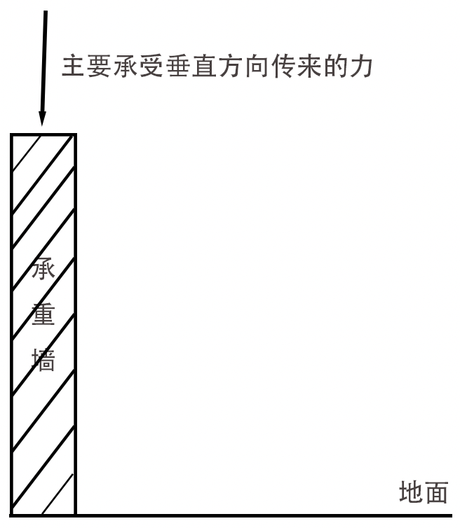

     图1 承重墙受力
通俗讲,就是普通承重墙体受到的力是由【垂直方向】传来的。

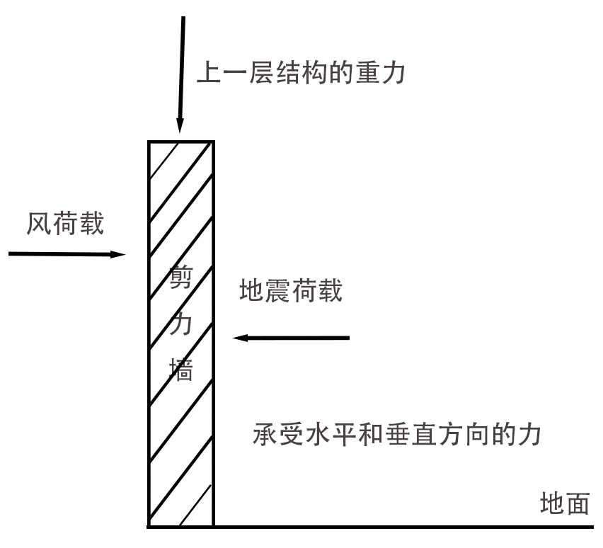

            图2  剪力墙受力
而剪力墙,是用来承受风荷载和地震作用引起的 【水平和垂直方向】 力的墙体。

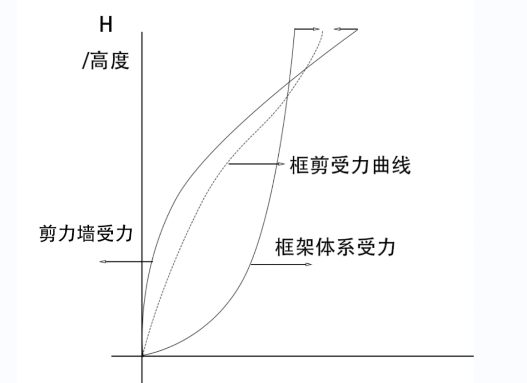

而我们经常听说的 「框剪结构」 ,就是在框架结构的基础上,在梁、柱之间的矩形空间内设置的一道 「现浇钢筋混凝土墙片」 ,通过这种结构,来加强整体的刚度和抗剪能力。
 图3 框架剪力墙结构的受力模型

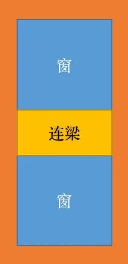

上下洞口之间的墙体也是薄弱部位,需要加重配筋,这样就诞生了【连梁】构件。
