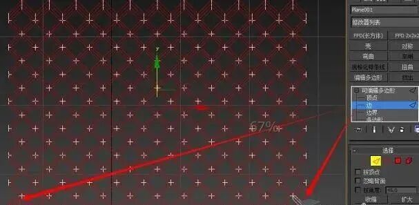

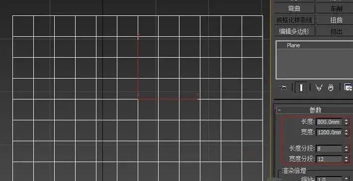

  1、创建平面

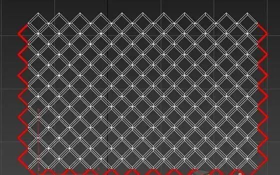

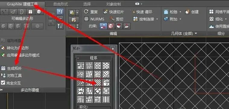

2、 转多边形、生成拓扑、边方向
3、 选择边界、删除

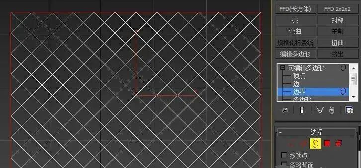

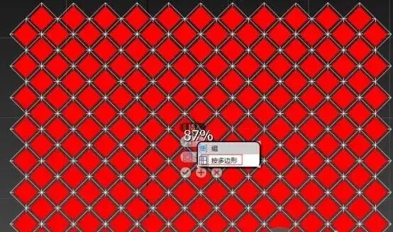

4、 选择所有面 右键 按多边形形式插入,然后删掉
5、框选这些不要的面删掉

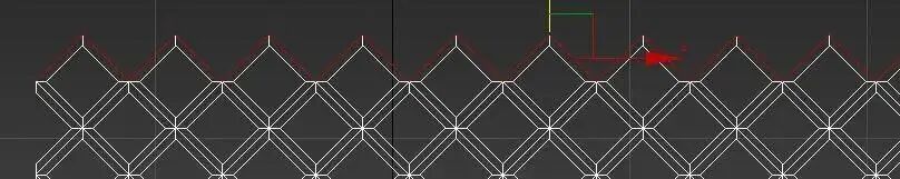

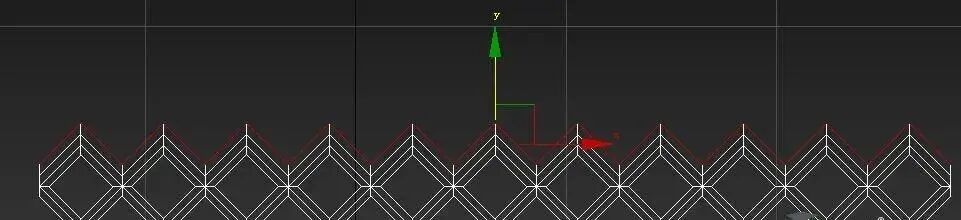

6、处理顶部、选择这些边

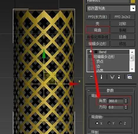

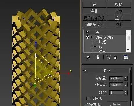

7、按住shift向上移动,延伸出2层边

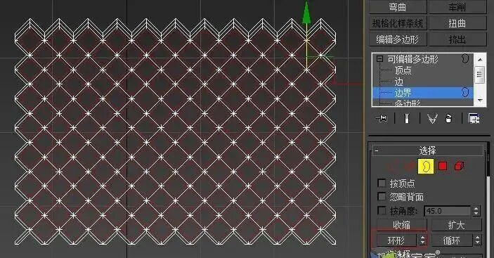

8、选择内部的边界~记住外面的不要选,再点环形

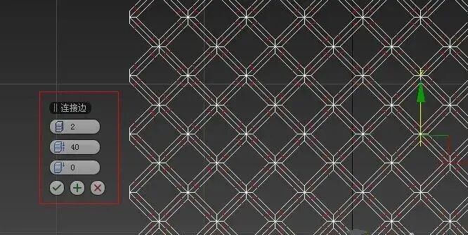

9、加选没选到的边
10、右键连接
11、弯曲修改器360度

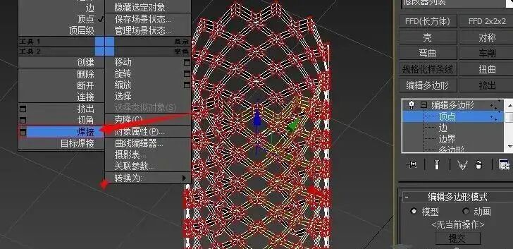

12、转多边形、全选所有点、焊接

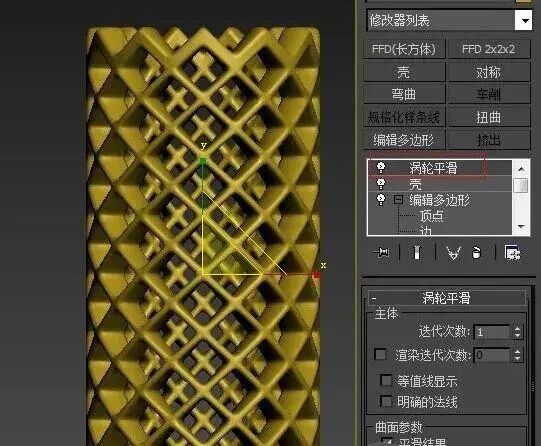

13、给壳修改器
14、涡轮平滑修改器
