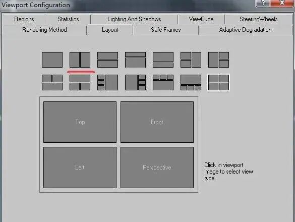

5、右击3Ds Max软件界面最右下角的“ 图片 ”在弹出的对话框中,设置仅2个窗口显示模式,可以在做建模时提供单纯的双视图显示。解决4个窗口太小,1个窗口又看不完整的问题。

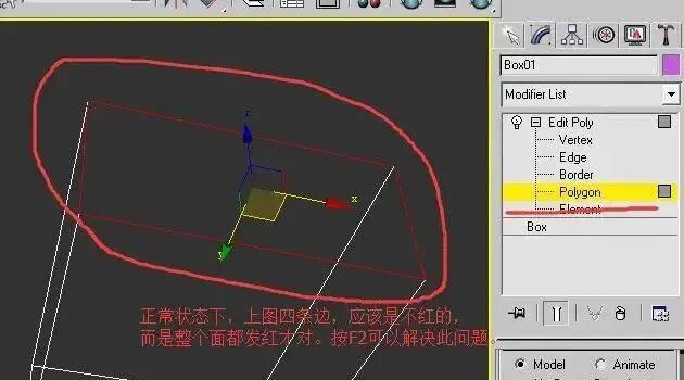

3、 F2,用的人可能就少一点。其实平时是不需要用的,但是,当您在“Edit Poly编辑多边形”修改器下,“Poly”子物体状态下,选择一个面时,面不会发红,而仅仅是以边来显示时,就需要按F2来解决。如下图所示:
