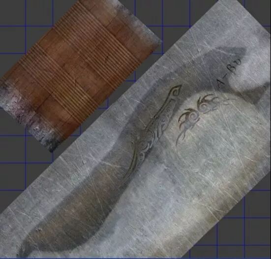

Step1: 首先将模型的UV分好,这个模型分UV很简单,给刀身一个平面坐标,单击修改面版下的Modifier List下拉列表,选择Unwrap UVW。
选择Parameters卷栏下的Edit…按钮弹出Edit UVWs面板,然后在修改面板下选择Unwrap UVW下的Select Face,选择刀身的面给一个Planar Map。
刀的背部也是一样的。给刀柄一个圆柱坐标,选择Modifier List下拉列表下的Mesh Select,选择Polygon然后选中刀柄部分的面,在加入一个Modifier List下UVW Mapping给Cylinder坐标,点一下Fit。
然后调整下,基本上就可以了。然后在photoshop里对着uv线来绘制贴图。贴图很简单,就是拿几张照片合成下就行。
这把刀一共用了2张贴图,一张是表现表面的纹理

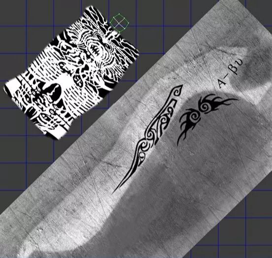

还有一张是凹凸贴图。

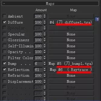

Step2:下面就把绘制好的贴图指定给物体,打开3ds Max的材质编辑器,设置如下。
在这里有必要说一下,在制作刀的时候我们的Diffuse(固有色)和Bump(凹凸)用的是2张贴图,
那是因为刀的表面有特定的凹凸,而现在制作的地面可以直接用一张贴图,这样地面会看上去凹凸不平,增加真实的感觉。

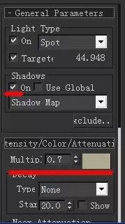

灯光1是主光源,主要照亮场景,并且投射阴影。Shadows下选On打开阴影。
设置灯光的强度Multip为0.7,灯光的颜色大致设置如下图。
打开Shadow Map Params 卷栏,分别将Bias、Size、Sample Range 值设置为1.0、1024、8.0 。

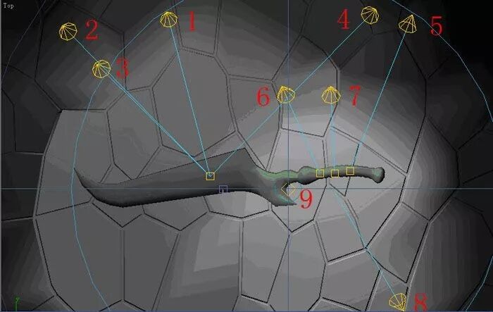

但就这一盏灯光不足以勾勒出整个场景,无法很好得达到逼真的效果和很好的立体感。
所以我在这里又另外打了几盏辅助灯.灯光2-8是辅助光,主要是为了让图片的光的效果更加逼真,所以灯光的阴影是打开的。灯光的亮度为0.1。其他选项默认即可。
加上这些辅助灯光后我们可以比较好的来模拟真实世界中的天光,反射光等。如此便可以达到比较逼真的效果了。

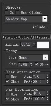

Step4:最后说一下灯光9,这是这个场景用的唯一的一盏omni是为了让刀身的一部分的反光更加强烈。
设置灯光的强度Mutip为0.41,灯光的颜色稍微加一点蓝色进去。

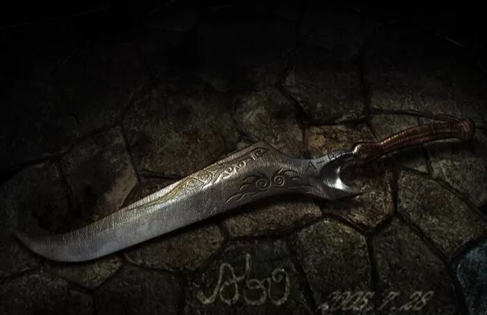

Step5:最后一步渲染,用MAX默认的渲染器,只设置了渲染输出图片的大小。
在这副作品里主要是绘制贴图,将真实的纹理表现出来。
最后完成!
