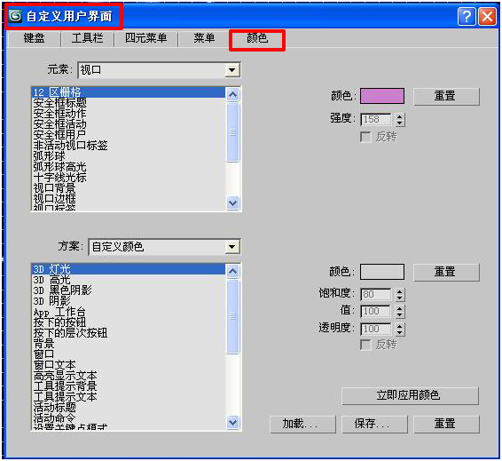

1:点击菜单栏上的“自定义”---选择“自定义用户界面”---然后就会跳出“自定义界面”的对话框,如下图。
2:在展开的“自定义用户界面”界面中选择“颜色”---然后下面就会弹出关于设置颜色的卷展栏。具体设置如下。

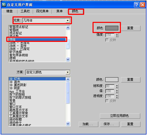

3:在元素后面选择“集合体”---然后再在元素下拉列表中找到“冻结”然后右边的颜色框里就会显示灰色(目前你冻结物体后的颜色),然后就可以直接点击颜色窗口进行设置你自己喜欢的冻结物体后所显示颜色,如下图所示。
但是不建议大家把冻结后的物体颜色设置的太鲜艳,这样会影响我们的作图。
