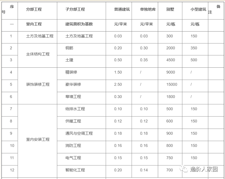

(一)计费基数的确定
1、普通建筑、单独地库室内工程以建筑面积为计费基数,计算规则执行《建筑工程建筑面积计算规范 GB/T 50353-2013》;
2、别墅、小型建筑室内工程以单体建筑个数为计费基数,其中联排别墅按单元或两联排为一栋计算;

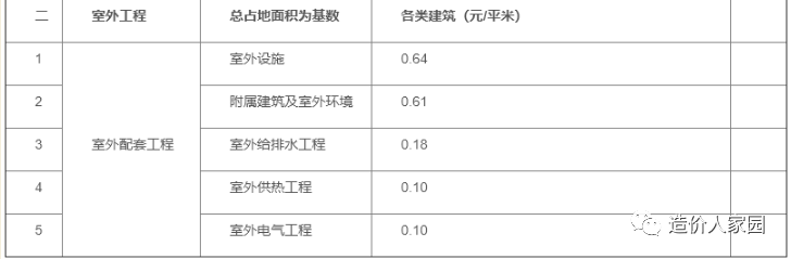

3、各种建筑类型的室外工程以项目总占地面积为计费基数。
(二)计量基准单价详见下表
民用建筑工程计量收费标准:

图片说明及解释
土建计量不含钢结构工程,如委托范围包含钢结构计量,基准单价为3.0元/吨;
土建计量包含建筑图纸装修做法表的一般装饰装修工程,如单独设计的装修图纸执行建筑装饰装修工程相应标准另外计费;
豪华装修指按四星级以上酒店装修标准设计的工程;
消防工程指室内消火栓系统、消防喷淋系统、防排烟系统、气体泡沫灭火系统、火灾自动报警及消防联动系统等;
智能化工程指综合布线系统、安全技术防范系统、建筑设备监控系统、广播会议系统、背景音乐系统、智能化集成系统等;
室外设施指道路、水电沟槽、广场、停车场、场地硬化、边坡支护等;
附属建筑及室外环境指车棚、围墙、大门、挡土墙、绿化、景观等;
小型建筑指建筑面积小于1000㎡的工程。
