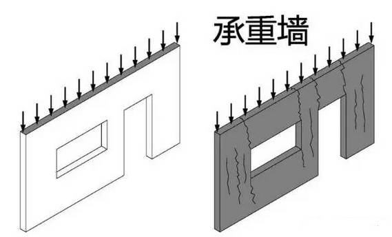

如果外力作用在墙体的上下表面,我们就说这段墙体是「承重墙」。外力一直大一直大,墙体就会被压裂、压碎。

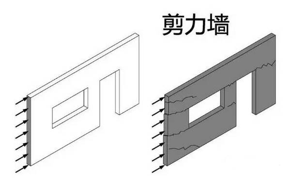

如果外力作用在墙体厚度一侧的侧表面,我们就说这段墙体是「剪力墙」。外力一直大一直大,墙体就会开裂。极限状态,就像你推倒一堆摞起来的积木那样,轰然倒地。

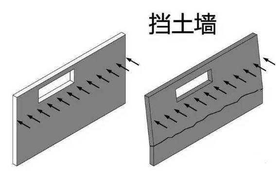

如果外力作用在墙体宽度一侧的侧表面,我们就说这段墙体是「挡土墙」。外力一直大一直大,墙体就会倾倒。极限状态,就像你推倒一个直立的纸箱一样,上半截墙体整个歪过去。

单纯的承重墙多见于农村自建房。没有任何混凝土构造柱的砖墙,基本可以认为是纯承重墙。因为这样的墙体,只能承受竖直方向的荷载。另外两个水平方向,一施加外力,砖墙就不行了。不是传说有些搏击高手徒手就能打穿砖墙么,农村的砖墙,估计普通卡车撞一下是肯定能撞倒的。因为不能承受水平方向的外力,所以这种墙体的抗震性能极差,几下就晃散架了。这也是为什么历次地震农村自建房都受损严重的原因。

纯粹的剪力墙更少见,基本只有钢板剪力墙、留缝剪力墙符合这个条件。在普通的框架结构里,塞进一片片的钢板剪力墙,它们不承受重力荷载,只有在地震到来的时候才发挥作用,抵抗地震带来的水平力。对于普通建筑来说,几乎不会用到纯粹的剪力墙。

建筑结构里,单纯的挡土墙多见于花坛、水池的侧壁。一边是空气,一边是土或者水,挡土墙的作用就是「挡住」土或者水。某种意义上,大坝就是巨型的纯粹的挡土墙。
