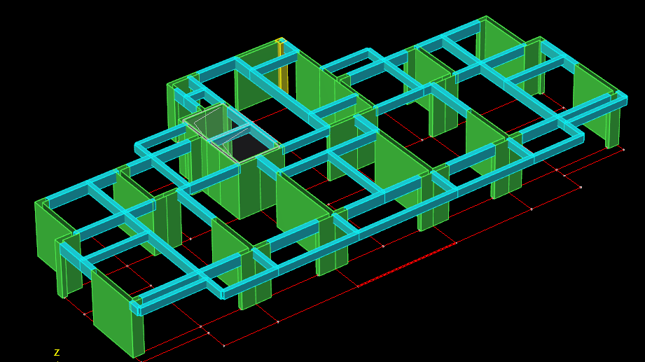

剪力墙结构
由剪力墙组成的承受竖向和水平作用的结构

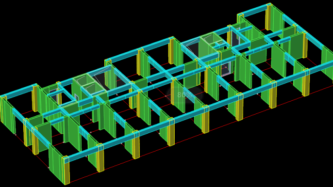

看图识墙
框架-剪力墙结构
剪力墙结构

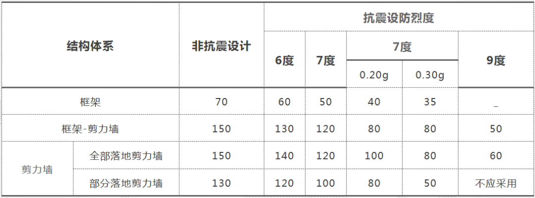

A级高度钢筋混凝土高层建筑的最大适用高度
高规JGJ3-2010第九页表3.3.1-1(节选)

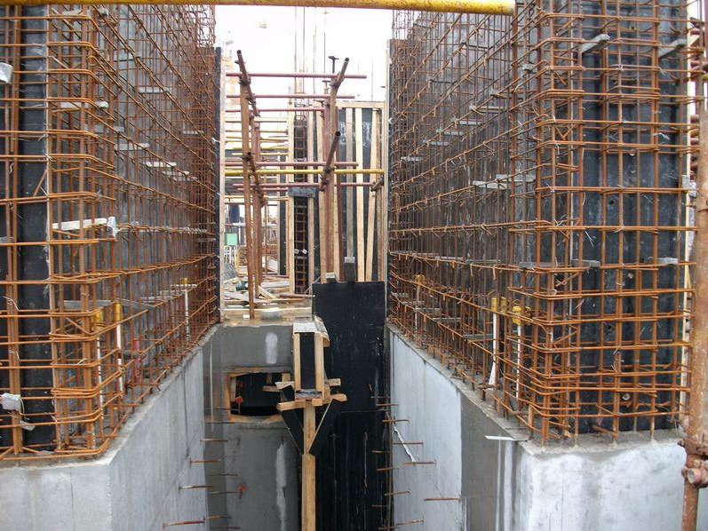

剪力墙结构包含“一墙、二柱、三梁”,也就是说包含一种墙身、两种墙柱、三种墙梁。
一种墙身

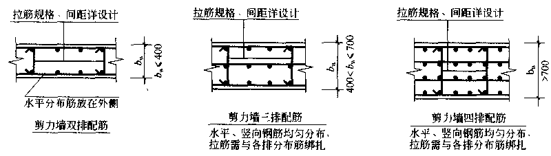

剪力墙的墙身就是一道混凝土墙,常见厚度在200mm以上,一般配置两排钢筋网。
两种墙柱

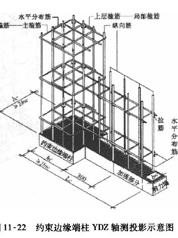

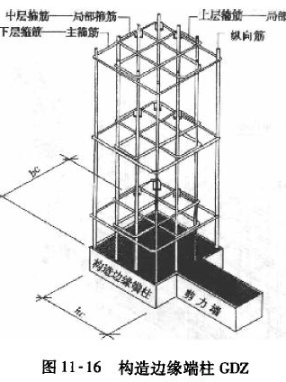

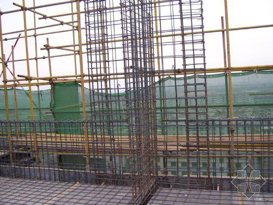

剪力墙柱分为两大类:暗柱和端柱。暗柱的宽度等于墙的厚度,所以暗柱隐藏在墙内看不见;端柱的宽度比墙厚度要大。

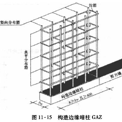

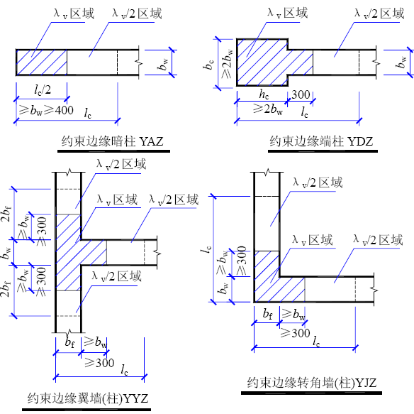

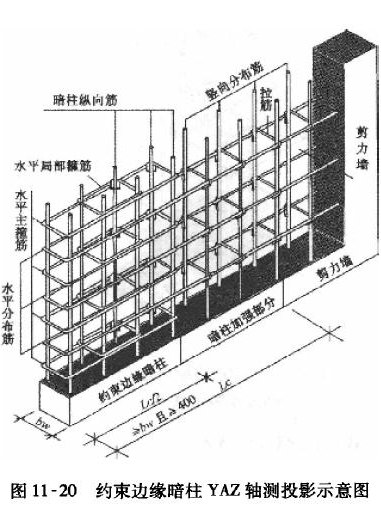

图集中把暗柱和端柱统称为“边缘构件”,这是因为这些
构件被设置在墙肢的边缘部位。边缘构件又分为两大类:约束边缘构件和构造边缘构件;约束边缘构件范围一般取底部加强部位及相邻的上一层再向上的范围为构造边缘构件(抗规P68 6.4.5第二点及高规P86页 7.2.14第一点均有体现)。
约束边缘构件
构造边缘构件

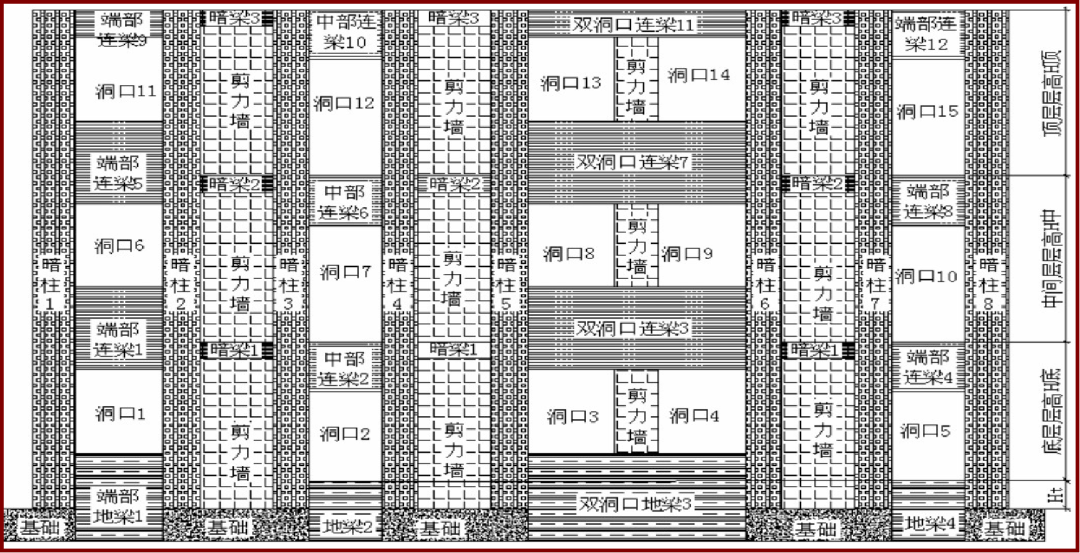

看图识墙
04
05
滑动查看更多
04
05
滑动查看更多
04
05
滑动查看更多
