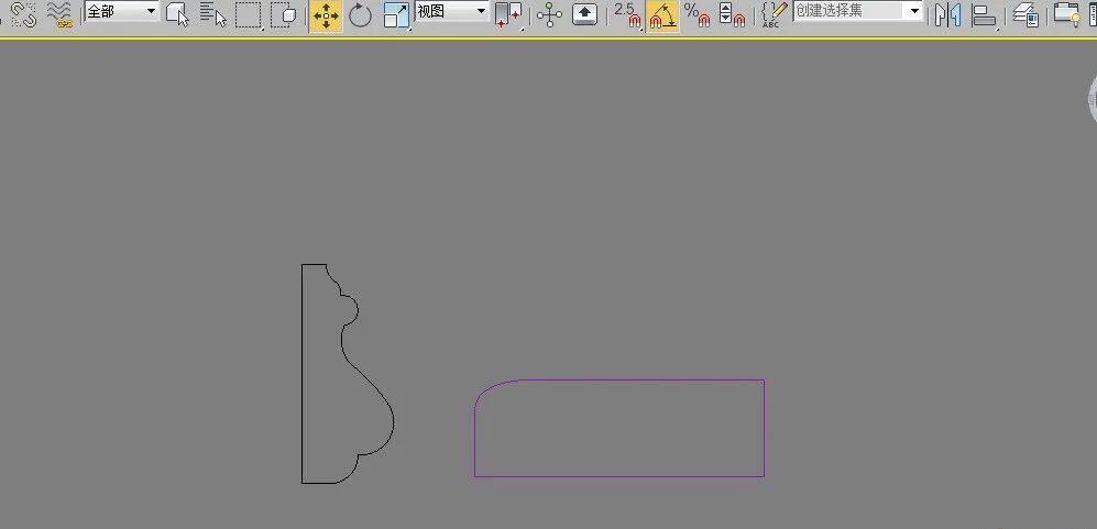

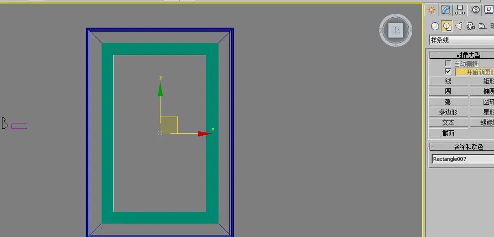

1、本例中的凹凸造型门主要用线条和倒角剖面的命令来完成,样条线可以由自己来做,或者从cad导入,或者是有现成的样条线直接挑适合的。本例中一共用到两条样条线 。

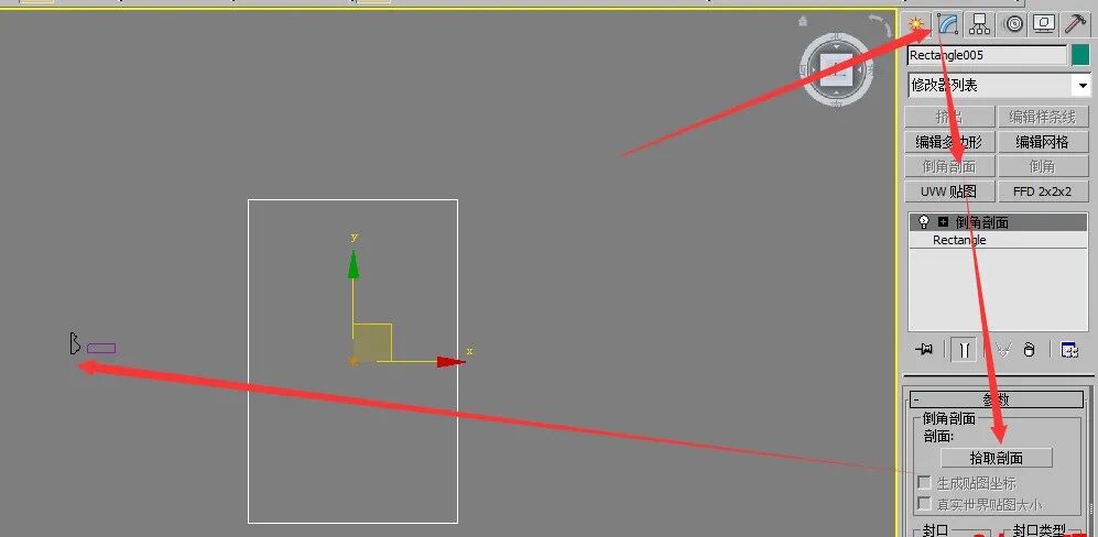

2、自己习惯从中间部分开始做,点创建命令-图形-矩形,画一个700*400的矩形。

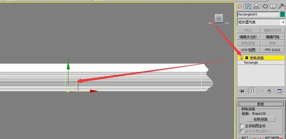

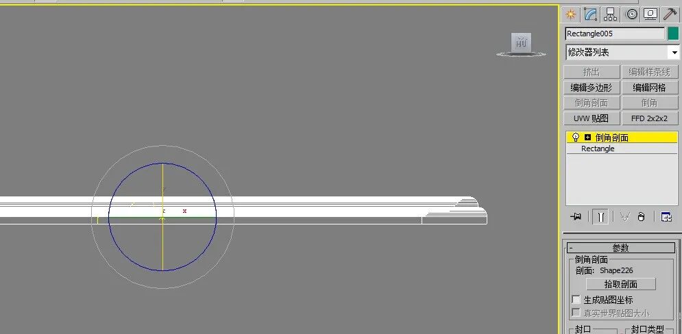

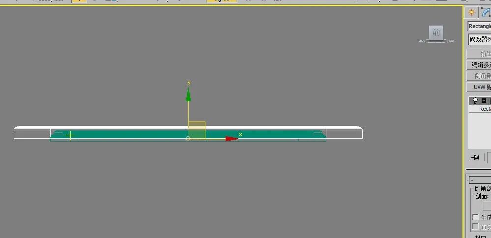

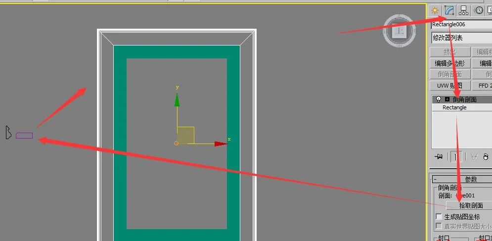

3、点击修改面板-倒角剖面-拾取剖面,完成以后,图形并不是我们需要的形状,所以需要激活倒角剖面命令,旋转样条线至需要的位置,完成以后如图。

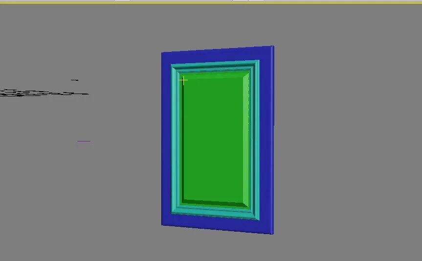

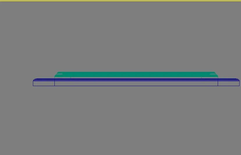

4、继续点创建命令-图形-矩形,再画一个700*400的矩形,来做边框.这次图形正好使我们需要的形状。白色物体为第二次做的边框,绿色物体为第一次做的线条。把边框的最上端与线条的最下端并齐。

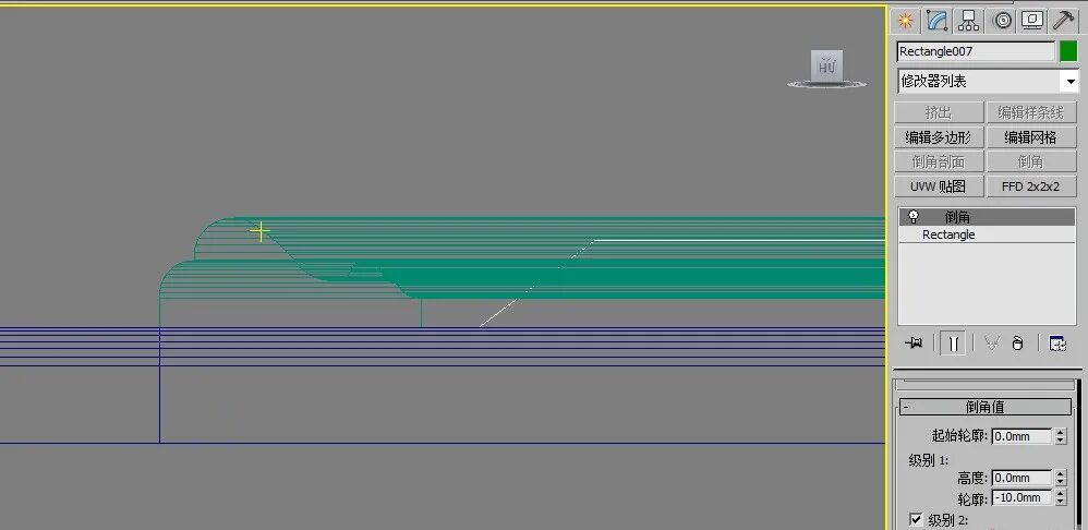

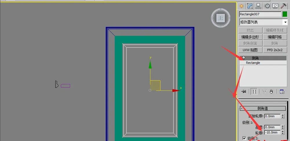

5、开始做门芯,门芯用倒角命令即可完成。转换成顶视图,在第一次做好的线条里面拉出一个矩形。

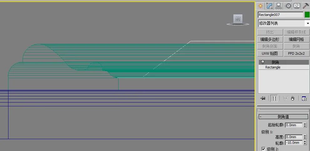

6、点击倒角命令,如图设置参数,然后把门芯拖到合适的位置即可。

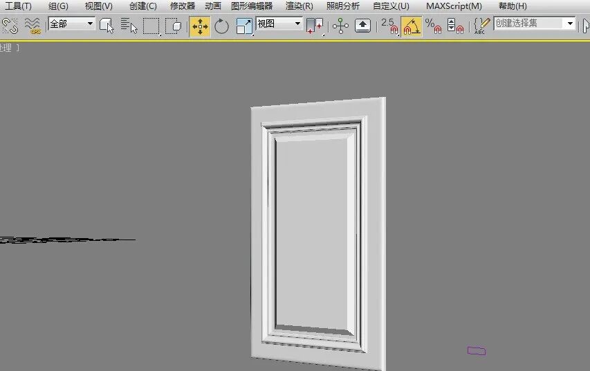

7、完成图
