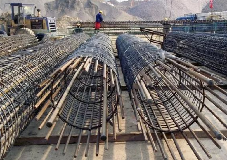

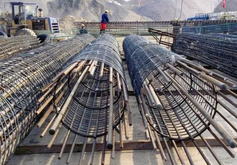

(1)在钢筋笼的制作中,将对称的4根主筋的下部各加长3~4m,延长至孔底,并将加长钢筋末端弯起或加工成圈状,加强混凝土灌注初期对钢筋笼下部的握裹力。在设计要求允许范围内,适当减少钢筋笼下部的箍筋和加强筋的数量。钢筋笼就位后,在钢筋笼顶部用钢筋或钢管将上部主筋与钻台架连接顶牢,或将钢筋笼顶部固定在钢护筒上,防止钢筋笼上浮。
