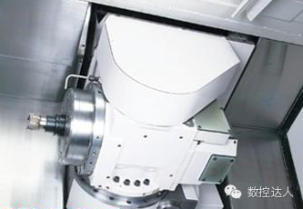

2、电机的负载特性及主轴电机的拐点转速nj:
无论AC主轴电机还是变频调速电机,其在nj拐点转速以上进行无级调速时,均基本为恒功率调速。即随着电机转速的提高,其输出功率保持基本不变,而电机的输出扭矩则随转速的升高而下降;其在nj拐点转速以下进行无级调速时,数控专业微信号cncdar,值得关注均为恒扭矩调速,即随着电机转速的下降,其输出扭矩恒定不变,而电机的输出功率则随转速的降低而下降。因此机床主轴在低速段进行粗加工而转速又落入电机的恒扭矩段转速时,设计者必须认真校核此时电机的实际输出功率能否满足切削所实际需要的功率,否则会出现"闷车"现象。 图片
在我国,因发电厂采用50Hz频率(周波)数发电,故对标准AC主轴电机(如FANUC的α系列)和标准普通变频电机而言,因多采用4极(4P)绕组电机,则nj拐点转速值应为1500r/min。 无论何种调速电机,根据机床的负载特点,其nj拐点转速值越低,其与电机最高转速间的比值越大(恒功率调速比),则该电机的力能特性越好。
