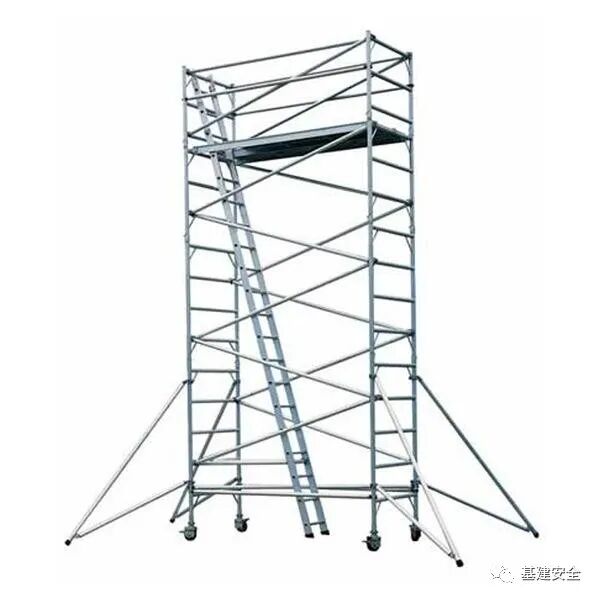

移动式脚手架的搭设要求
(1)移动式脚手架立杆离墙面净距离宜大于150mm;大于150mm时应采取内挑架板或其他离口防护的安全措施。
(2)移动式脚手架内外两侧均应设置交叉支撑并与脚手架立杆上的锁销锁牢。
(3)?在脚手架的操作层上应连续满铺与脚手架配套的挂扣式脚手板,并扣紧挡板,防止脚手板脱落和松动。?
(4)?脚手架必须采用连墙件与建筑物做到可靠连接。?
(5)?在脚手架的转角处(一字型、槽型)脚手架的丙端应增设连墙件,其竖向间距不应大于4米。?
(6)?当洞口宽度为一个跨距时,应在脚手架洞口上方的内外侧设置水平加固杆,在洞口两上角加斜撑杆。
移动式脚手架的一般规定?
(1)移动式脚手架在使用前必须与建、构筑物牢固的连接或将脚手架自身牢固的稳定;应将下部的滚动部分牢固的固定。?
(2)脚手架在移动前,应将架上的物品(材料、物料、工器具等)和垃圾清除干净;并有可靠的防止脚手架倾倒的措施。?
(3)使用移动脚手架的场地、四角必须平整,三层以上要系安全带。?
(4)拆除脚手架前,应清除脚手架上的材料、工具和杂物。?
(5)拆除脚手架时,应设置警戒区标志,并由专职人员负责警戒。?
(6)脚手架拆除应从一端走向另一端、自上而下逐层地进行。?(7)对脚手架应设专人进行经常检查和维修工作。对高层脚手架应定期作立杆基础沉降检查,发现问题立即采取措施。?
