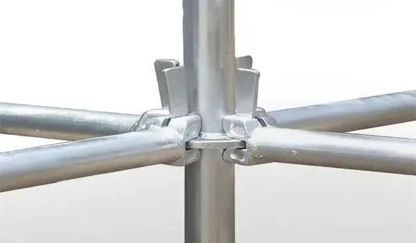

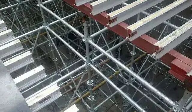

盘扣式脚手架又叫圆盘式脚手架,在国内很多人把盘扣式脚手架和轮扣式脚手架混为一谈,很明显是错误的。盘扣式脚手架技术起源于德国,是欧洲和美洲的主流产品,目前在我国已经大量使用。
盘扣式脚手架到底有哪些方面的优势呢?

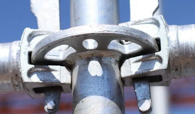

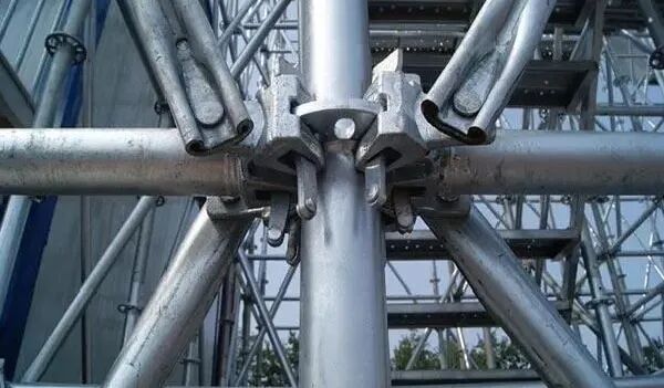

01 技术先进
圆盘式的连接方式是国际主流的脚手架连接方式,合理的节点设计能都达到各杆件传力均通过节点中心,主要应用于欧美国家和地区,是脚手架的升级换代产品,技术成熟,连接牢固、结构稳定、安全可靠。
02    原材料升级
主要材料全部采用低合金结构钢( 国标Q345B),强度高于传统脚手架的普碳钢管(国标Q235)的1.5--2倍。
03 热镀锌工艺
主要部件均采用内、外热镀锌防腐工艺,既提高了产品的使用寿命,又为安全提供了进一步的保证,同时又作到美观、漂亮。
04  可靠的品质
该产品从下料开始,整个产品加工要经过20到工序,每到工序均采用专机进行,减少人为因素的干预,特别是横杆、立杆的制作,采用自主开发的全自动焊接专机,作到了产品精度高、互换性强、质量稳定可靠。
05  承载力大
以60系列重型支撑架为例,高度为5米的单支立杆的允许承载力为9.5吨(安全系数为2)。破坏载荷达到19吨。是传统产品的2-3倍。
06  用量少 重量轻
一般情况下,立杆的间距为1.5米、1.8米,横杆的步距为1.5米,最大间距可以达到3米,步距达到2米。所以相同支撑体积下的用量会比传统产品减少1/2, 重量会减少1/2~1/3 。
07  组装快捷、使用方便、节省费用
由于用量少、重量轻,操作人员可以更加方便地进行组装。搭拆费、运输费、租赁费、维护费都会相应地节省,一般情况下可以节省30%。
