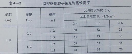

(1)双排脚手架应根据技术规范搭设;当连墙件按二步三跨设置,二层装修作业层、二层脚手板、外挂密目安全网封闭,且符合下列基本风压值时,其允许搭设高度宜符合表4-2的规定。
注:本表计算风压高度变化系数,系按地面粗糙度为C类采用,当具体工程的基本风压值和地面粗糙度与此表不符时,应另行计算。

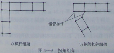

(3)当双排脚手架拐角为直角时,宜采用横杆直接组架(见图4-9a);当双排脚手架拐角为非直角时,可采用钢管扣件组架(见图4-9b)。

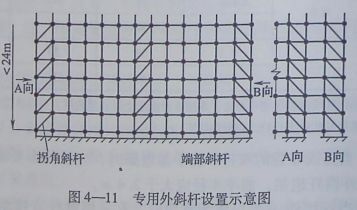

(5)双排脚手架专用外斜杆设置(见图4-11)应符合下列规定:
1)斜杆应设置在有纵、横向横杆的碗扣节点上。
2)在封圈的脚手架拐角处及一字形脚手架端部应设置竖向通高斜杆。
3)当脚手架高度小于或等于24 m时,每隔5跨应设置一组竖向通高斜杆;当脚手架高度大于24 m时,每隔3跨应设置一组竖向通高斜杆;斜杆必须对称设置。
4)当斜杆临时拆除时,拆除前应在相邻立杆间设置相同数量的斜杆。

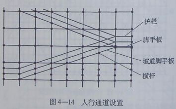

(10)人行通道坡度宜小于或等于1:3,并应在通道脚手板下增设横杆,通道可折线上升(见图4-14)。

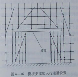

(2)模板支撑架设置人行通道时(见图4-16),应符合下列规定:
1)通道上部架设专用横梁,横梁结构应经过设计计算确定。
2)横梁下的立杆应加密,并应与架体连接牢固。
3)通道宽度应小于或等于4.8 m。
4)门洞及通道顶部必须采用木板或其他硬质材料全封闭,两侧应设置安全网。
5)通行机动车的洞口,必须设置防撞击设施。
