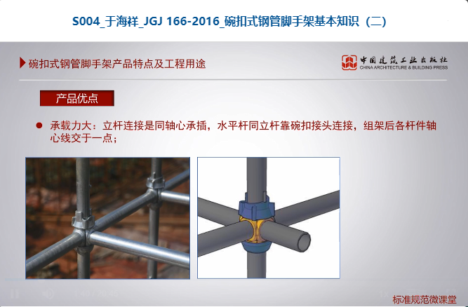

4、承载力大:立杆连接是同轴心承插,横杆同立杆靠碗扣接头连接,接头具有可靠的抗弯、抗剪、抗扭力学性能。而且各杆件轴心线交于一点,节点在框架平面内,因此,结构稳固可靠,承载力大(整架承载力提高,比同等情况的扣件式钢管脚手架提高约15%以上)。

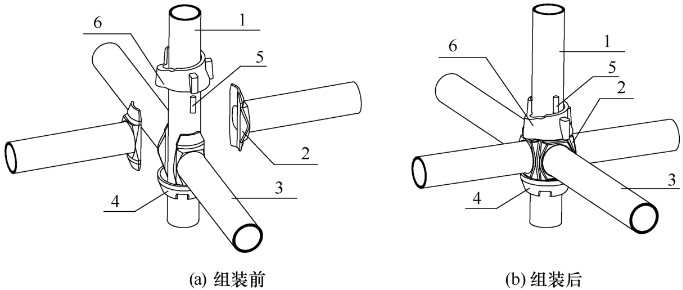

5、碗扣节点组装时,通过限位销将上碗扣锁紧水平杆(JGJ 166-2016第7.3.4条)。
