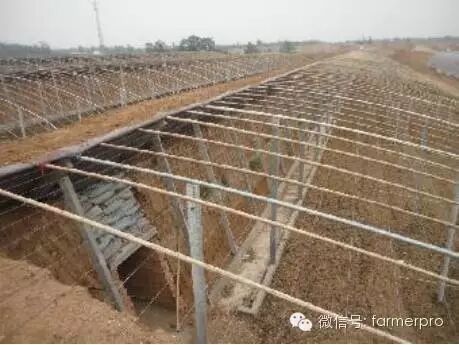

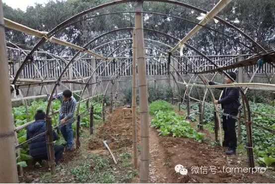

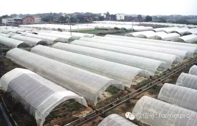

1、简易竹架大棚
是广泛应用的一种类型,棚型一般宽5-6米,顶高2-3.2米,侧高1-1.2米,拱杆间距1-1.1米。取材方便、建造容易,造价低,每亩成本约3000元(连薄膜)。
注意:大棚内柱子多,遮光率高,作业不方便;使用寿命短。

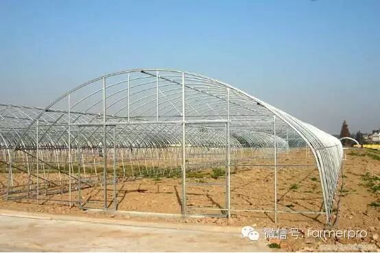

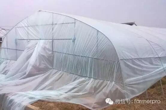

2、6米宽装配式钢架大棚
这种棚型已推广应用多年,主要以直径22毫米、厚1.2毫米的镀锌薄壁钢管为大棚骨架材料,棚宽6米,顶高2.2-2.5米,肩高1.2米,土地利用率80%,使用寿命10年以上,每平方米造价10-30元,每亩建造成本7000-20000元。
注意:这种棚适合种植蔬菜、花卉等,缺点是棚宽较小,操作管理效率较低,冬季保温性较弱。

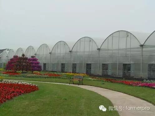

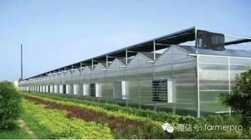

5、连栋大棚
连栋大棚是是普通大棚的一种升级存在,其实就是把原有的独立单间大棚,用科学的手段、合理的设计、优秀的材料将原有的独立单间模式大棚连起来,可以理解为一种扩建,具有空间大、土地利用率高等优点,但成本降低很多,每平方米50-100元。

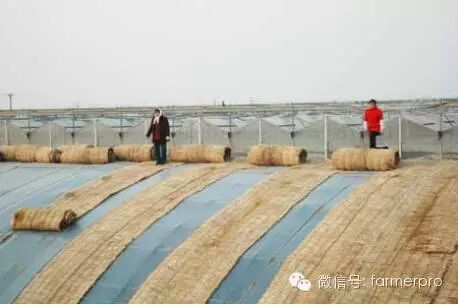

3、 草被草扇
用稻草纺织而成,保温性能好,是夜间保温材料。

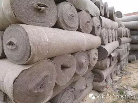

5、无纺布
一种涤纶长丝,不经织纺的布状物。分黑、白两种,并有不同的密度和厚度,除保温外还可作遮阳网用。

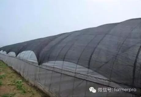

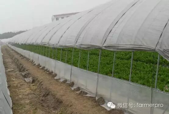

6、遮阳网
一种塑料织丝网,常用的有黑色和银灰色两种,并有数种密度规格,遮光率各有不同。主要用于夏天遮阳防雨,也可作作冬天保温覆盖。
