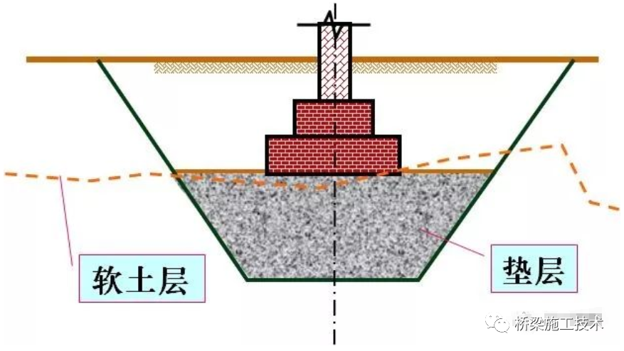

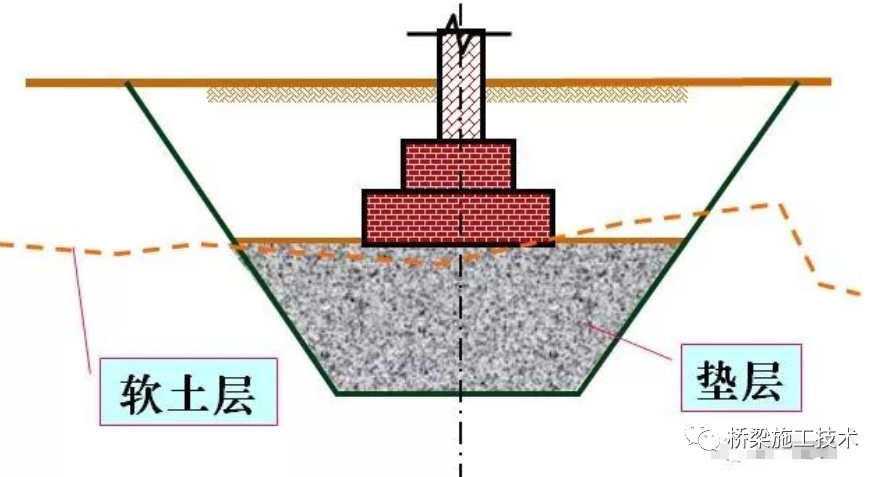

垫层法是将基础底面下一定范围内的软弱土层挖去,然后分层填入强度较大的砂、碎石、素土、灰土以及其它性能稳定和无侵蚀性的材料,并夯实(或振实)至要求的密实度。

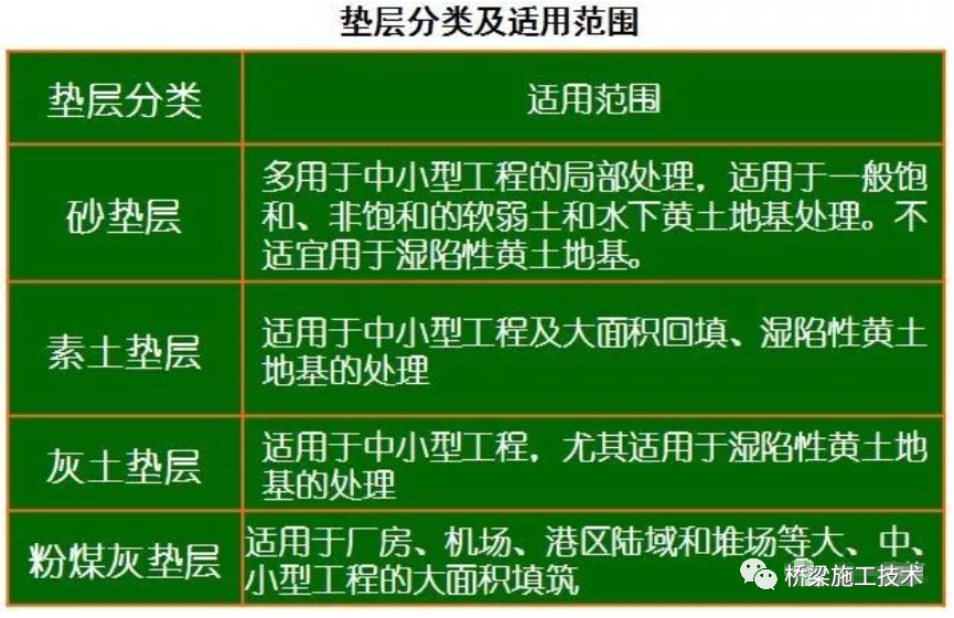

垫层法分类
1.按垫层材料分类:砂垫层、碎石垫层、素土垫层、灰土垫层、粉煤灰垫层、加筋土垫层等。
2.按垫层所起作用分类:换土垫层、排水垫层、加筋土垫层。
垫层法适用条件:适用于淤泥、淤泥质土、湿陷性黄土、素填土、杂填土地基及暗沟、暗塘等的浅层处理,且建筑物荷载不太大的地基。换填法的处理深度通常宜控制在3m以内较为经济合理,但不应小于0.5m。

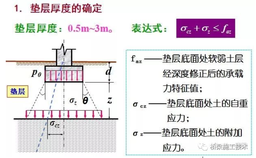

换土垫层的设计
主要内容:垫层材料的选用、厚度的确定、垫层铺设范围以及地基沉降计算等。
一、垫层材料选用
    垫层材料:砂、碎石、素土、灰土、粉煤灰、矿渣、加筋土等。
    选用原则:因地制宜根据工程的具体条件合理选用。

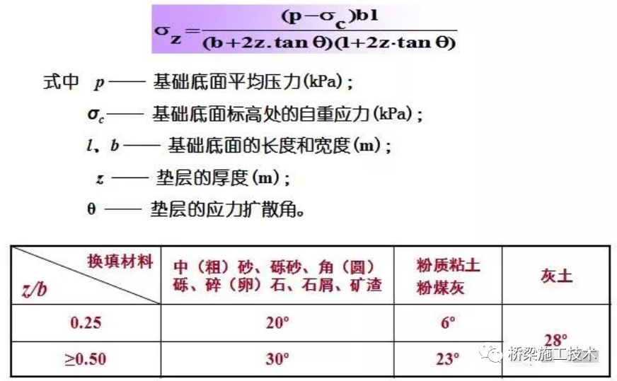

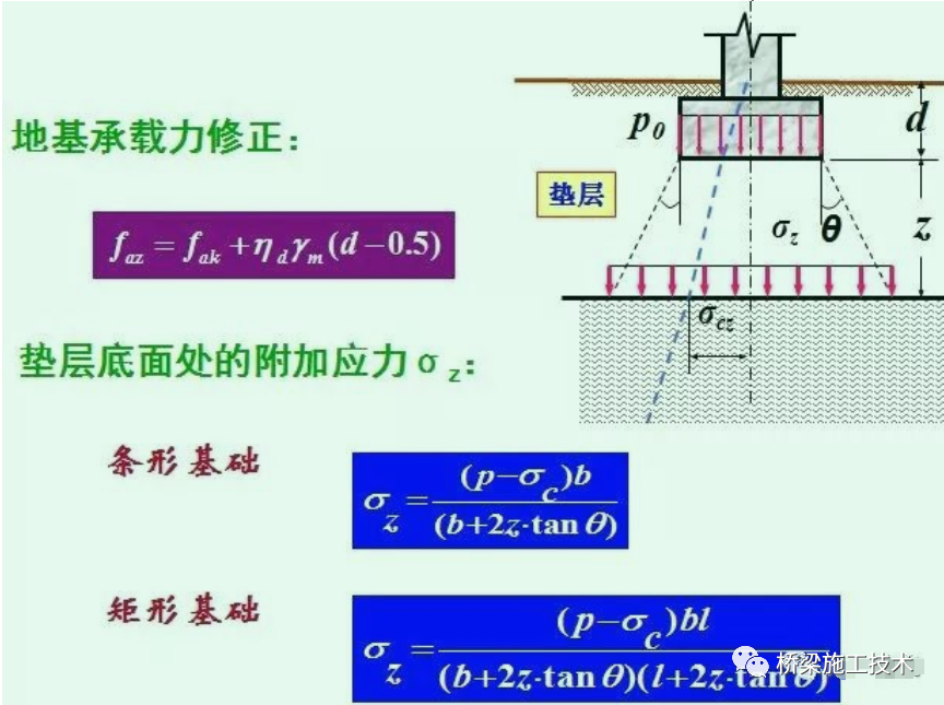

二、砂垫层厚度及宽度的确定

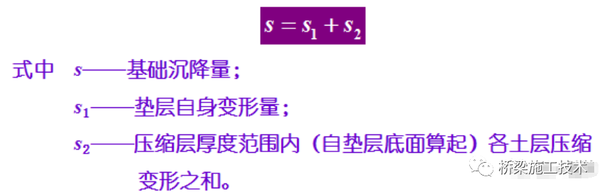

三.沉降计算
对于碎石、卵石、砂夹石、砂和矿渣等粗粒换填材料的垫层由于在施工期间垫层自身的压缩变形已基本完成,且量值很小,因而在地基变形计算中,可以忽略该部分;但对于细粒材料,尤其是厚度较大的换填垫层,则应计入垫层自身的变形。
s1计算中,应力可取垫层顶面和底面压力的平均值。一般砂垫层Es=20~30MPa;粉煤灰则Es=8~20MPa,碎石、卵石为30~50MPa。无论是地基还是垫层,其沉降计算均可传统分层总和法计算。

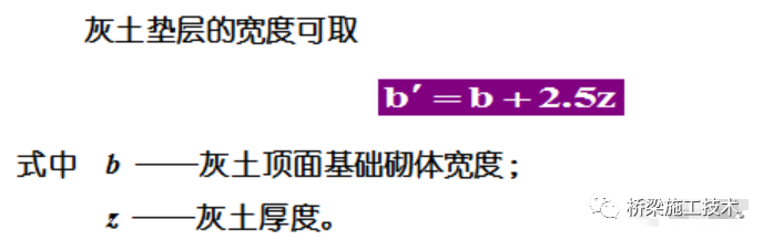

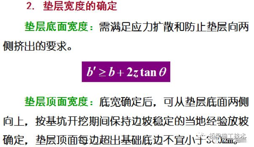

2.宽度确定
按照处理范围素土垫层或灰土垫层可分为局部垫层和整片垫层。
(1)局部垫层:一般设置在矩形(或方形)基础或条形基础底面下,其平面处理范围,每边超出基础底面的宽度不应小于垫层厚度的一半。
(2)整片垫层:一般设置在整个建筑物(跨度大的工业厂房除外)的平面范围内。每边超出建筑物墙基础外缘的宽度不应小于垫层的厚度,并不得小于2m。

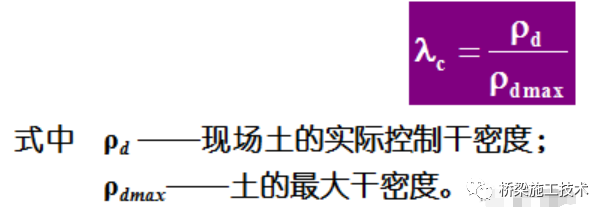

土一般由固体颗粒、水、空气组成。土中固、液、气三相组成的比例反映干湿、密实程度,对评价土的工程性质有重要意义,是垫层压实参数选择的依据。

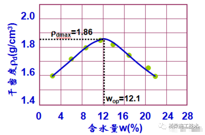

实践证明,要使土的压实效果最好,其含水量一定要适当。对过湿的土进行碾压会出现“橡皮土”,不能增大土的密实度。对很干的土进行碾压,也不能把土充分压实。
1.最优含水量
在干密度——含水量曲线上干密度的峰值即为最大干密度,与之对应的含水量即为最优含水量。
2.干密度——含水量曲线的物理意义
(1)当粘性土的含水量较小时,水化膜很薄,以结合水为主,颗粒间引力大,在一定的外部压实功作用下,还不能克服这种引力而使土粒相对移动,压实效果差,土的干密度较小;
 (2)当增加土的含水量时,结合水膜逐渐增厚,颗粒间引力减弱,土粒在相同的压实功能下易于移动而挤密,压实效果提高,土的干密度也随之提高;
 (3)当土中含水量增大到一定程度后,孔隙中开始出现自由水,结合水膜的扩大作用并不明显,颗粒间引力很弱,但自由水充填在孔隙中,阻止了土粒间的移动,并随着含水量的继续增大,移动阻力逐渐增大,压实效果反而下降,土的干密度随之减少。
3. 土的压实系数λc

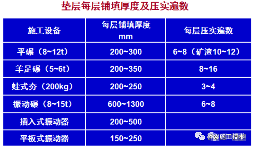

机械碾压法、重锤夯实法和振动压实法三种。
(一)机械碾压法

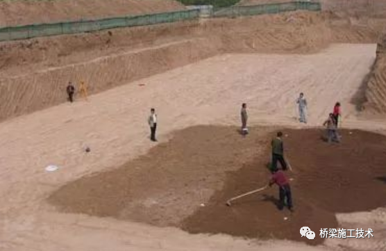

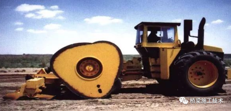

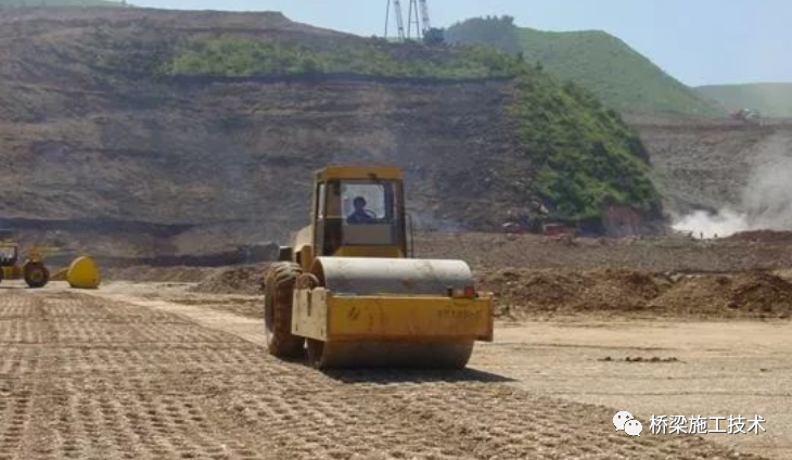

机械碾压法是采用压路机、推土机、羊足碾、振动碾或其它压实机械来压实软弱地基土或分层填土垫层。常用于基坑面积宽大和开挖土方量较大的工程。
施工步骤:
    1.将拟建范围内一定深度内的软弱土挖出至设计要求;
    2.将底部土体碾压加固;
    3.分层填筑,逐层加密。
施工参数:如施工机械、铺筑厚度、碾压遍数与填筑含水量等由工地试验确定。
为保证有效压实质量,碾压速度要有所控制,平碾控制在2.0km/h,羊足碾控制在3.0km/h,振动碾控制在2.0km/h。
碾压法对表层地基加固深度一般可达2~3m。一般粘性土经表层压实处理,其地基承载力可达80~100kPa。

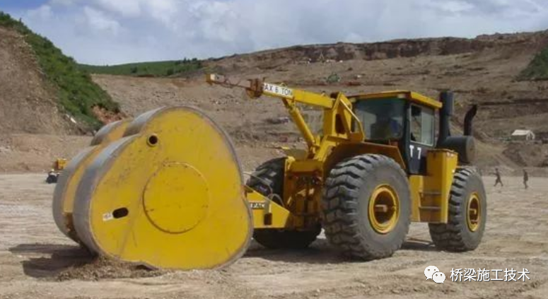

(二)重锤夯实法
重锤夯实法是用起重机械将夯锤(15~30kN)提升到一定高度(2.5~4.5m),然后自由落锤,不断重复夯击以加固地基。
1. 施工顺序
重锤夯实宜一夯挨一夯顺序进行。在独立柱基基坑内,宜按先外后里的顺序夯击。同一基坑底面标高不同时,应按先深后浅的顺序逐层夯实。
2.施工要点
(1)现场试夯;
(2)夯击前应检查坑中土的含水量;
(3)施工夯打工艺;
(4)现场有边坡或邻近建筑物时,应当采用必要的防护措施。
3.质量检验
不仅要检查施工记录及试夯最后下沉量,而且要检查加固质量。基槽每30m一点,整片地基每100m2两点以上。经过重锤夯实的地基承载力可达100~150kPa。

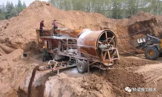

三、砂(砂砾、碎石)垫层施工
1.垫层材料
砂石:颗粒级配良好、质地坚硬的砂石(砂料的不均匀系数不能小于5,以中粗砂为好,可在砂中掺入一定数量的碎石,但要分布均匀),不得含有草根、垃圾,含泥量应小于5%,对具有排水要求的砂垫层宜控制在含泥量不大于3%。
灰土:土料宜用粉质粘土,不宜使用块状粘土和砂质粉土,石灰宜用新鲜的消石灰。

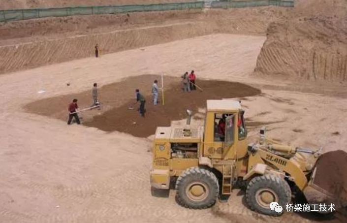

2.施工要点
(1)施工机械应根据不同垫层材料进行选择,压实参数由现场试验确定。
(2)不同施工机具应采用不同的最优含水量,尤其对素土和灰土垫层应严格控制。
粉质粘土和灰土的施工含水量宜控制在最优含水量wop±2%的范围内;粉煤灰宜控制在最优含水量wop±4%范围内;砂石料,当用平板式振动器时可取15%~20%,采用平碾或蛙式夯时可取8%~12%,用插入式振动器时宜为饱和;对于碎石及卵石应充分浇水湿透后夯实。
(3)不良地质现象(如垫层下存在古井、古墓、洞穴、旧基础、暗塘等),应先进行清理,然后再施工垫层。
(4)施工过程中严禁扰动垫层下卧的淤泥和淤泥质土等软弱土层。为避免坑底土层受到扰动,可保留约200mm厚的土层暂不挖去,待铺筑垫层前再挖至设计标高。对碎石或卵石垫层,其底部宜设置150~300mm厚的砂垫层或铺一层土工织物,以防止软弱土层表面的局部破坏。
(5)垫层的底面宜铺设在同一标高上,若深度不同,基坑底土面应挖成阶梯状或斜坡搭接,并按先深后浅的顺序进行垫层施工,搭接处应夯压密实。
 (6)当地下水位高于基坑底面时,应采取排降水措施。
 (7)垫层每层虚铺200~300mm,分层铺填,分层压实,每层经检验符合设计要求后方能进行下一层施工。
