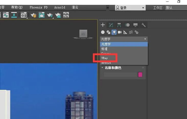

首先,我们按照操作顺序点击右侧的工具栏;
 第二步
 把“光度学”替换成“VRay”;

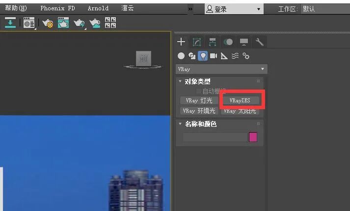

 第三步
 点击“VRayIES”;

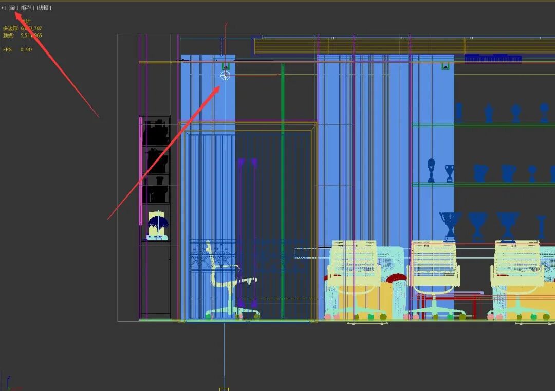

 回到前视图,在平面上从上往下拉一个灯光;

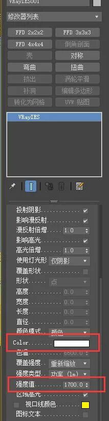

然后在回到右侧的操作面板,在“IES文件”一栏选择一个光域网;
第六步
“颜色”是指灯光的颜色,可根据情况调整;“功率”是指灯光的亮度,可根据情况调整。
