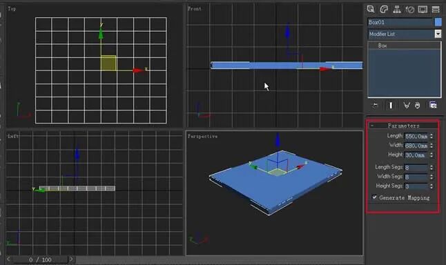

下面来看一下制作步骤,首先如图设置参数。

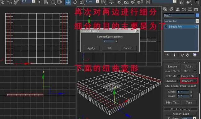

再一次进行对两边细分,目的是为了下面的扭曲变形。

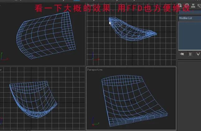

看一下大概的效果,用FFD也方便修改。

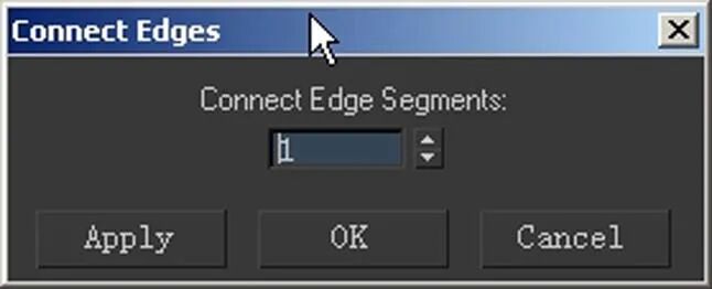

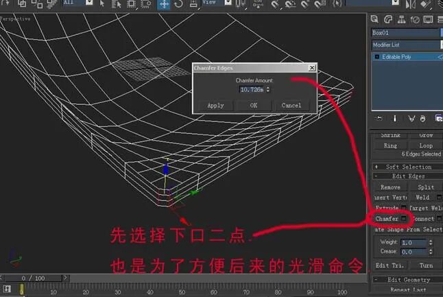

如图,先选择下口的二点,这是为了方便以后的光滑命令。
操作重复一次,但参数的设置不同。

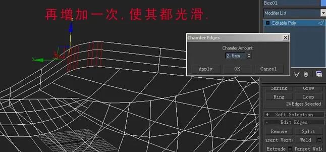

再增加一次,使其光滑。
选择边缘的点,进行倒角操作。

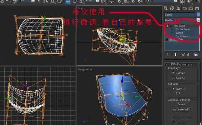

再次进行如图圈选的操作,并进行微调,这个看自己的需要了。

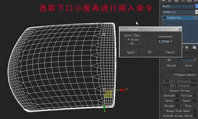

选取下口小面再进行插入命令。

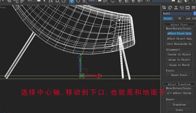

选择中心轴,并将其移动到下口,也就是和地面相平。

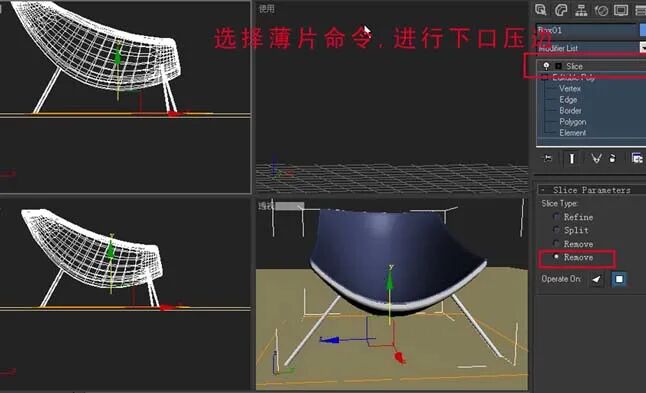

选择薄片命令,进行下口压边。

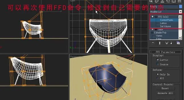

再次使用FFD命令,将其修改成自己需要的的形状。
