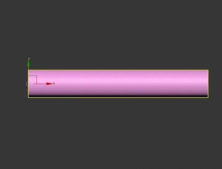

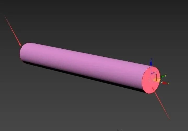

1、创建一个圆柱体

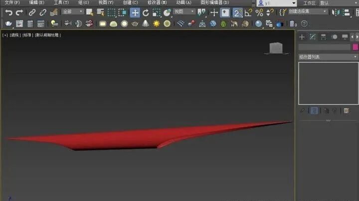

2、转换成可编辑的多边形,删除两边的面

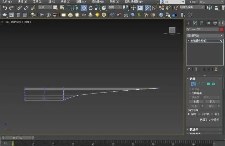

3、进入到点的子层级,切换到前视图调整下列点位到下图位置

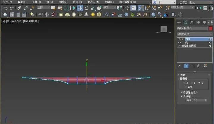

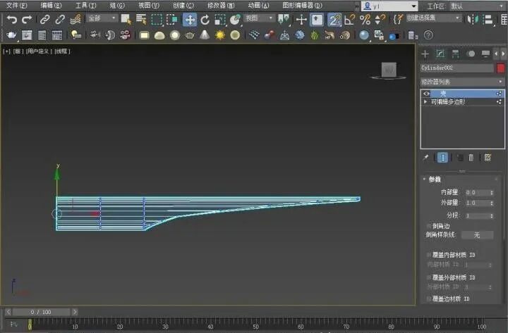

4、修改器列表里面加入一个壳的命令
5、给上一个对称命令,镜像轴选择z轴

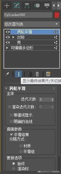

6、给上一个涡轮平滑,迭代3次。

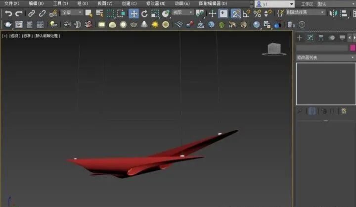

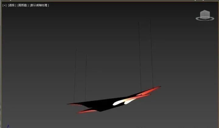

7、最后复制调整一下角度,灯具就完成了。
