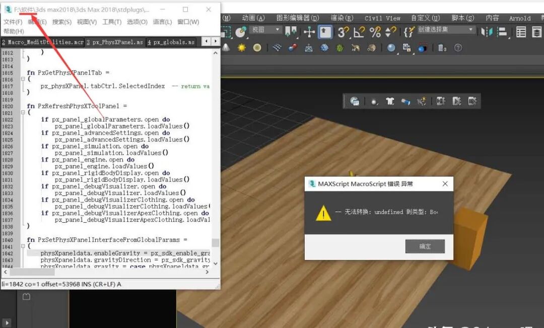

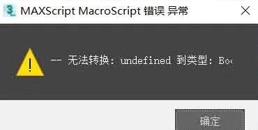

当我们安装一些插件时,打开软件时会出现一些异常错误。
可以看到下图报告的错误,大致判断是3DMAX安装路径中包含的中文路径名导致的。在这里,我们建议你在安装3DMAX的时候一定要养成一个好习惯,要么保持默认路径,要么使用拼音路径。
如果您使用中文路径,包括安装VRAY渲染器或其他插件,您将在大多数情况下报告错误或无法使用它们。

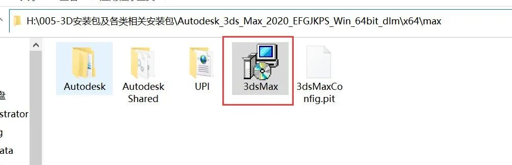

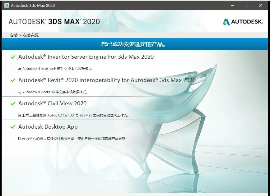

通常,我们在卸载后会重新安装软件。安装后并没有显示3DMAX2020安装成功,只安装了其他子程序。通常是卸货不干净造成的。
这个问题的解决方法也很简单。我们找到了3DMAX2020的解压安装包文件夹。请参考下面的链接。单击框架线的图标进行安装。
C:\Autodesk_3ds_Max_2020_EFGJKPS_Win_64bit_dlm\x64\max

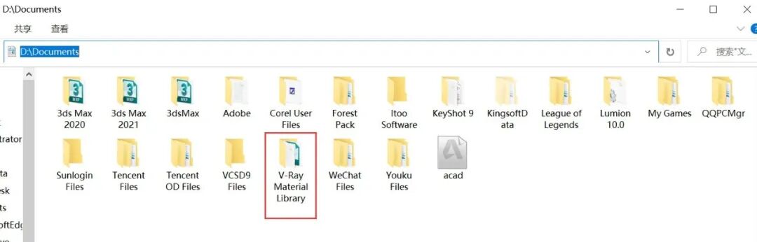

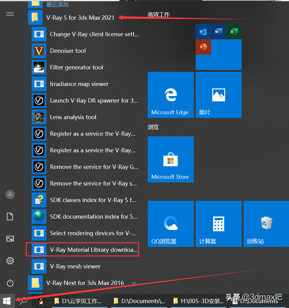

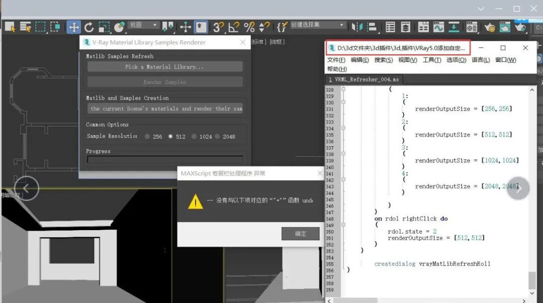

问题三:安装后点击VRay5.0素材库显示哭闹脸,或者报错如下图所示。

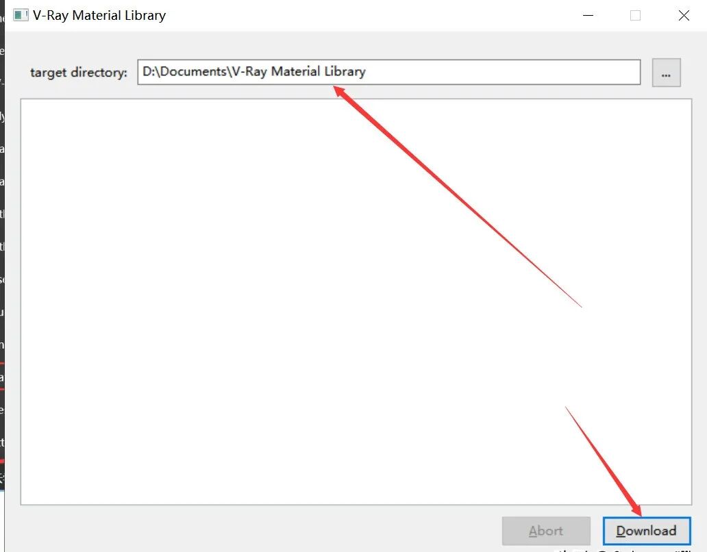

你可以看到在素材库的路径中也是中文引起的,所以我们可以把素材库文件移动到一个没有中文的路径。
然后点击素材库安装文件,设置加载和安装的路径。

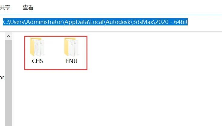

问题四:打开3DMAX一直显示初始化,不进入软件内部界面。
您可以通过重置3D设置来解决此问题。打开c盘,找到Users文件夹,找到与你的电脑对应的用户名。大多数人是默认的ADMIN用户。根据下面的路径搜索,然后删除CHS和ENU文件夹。
C:\Users\Administrator\AppData\Local\Autodesk\3dsMax\2020 - 64bit
这样可以删除一些错误案例。

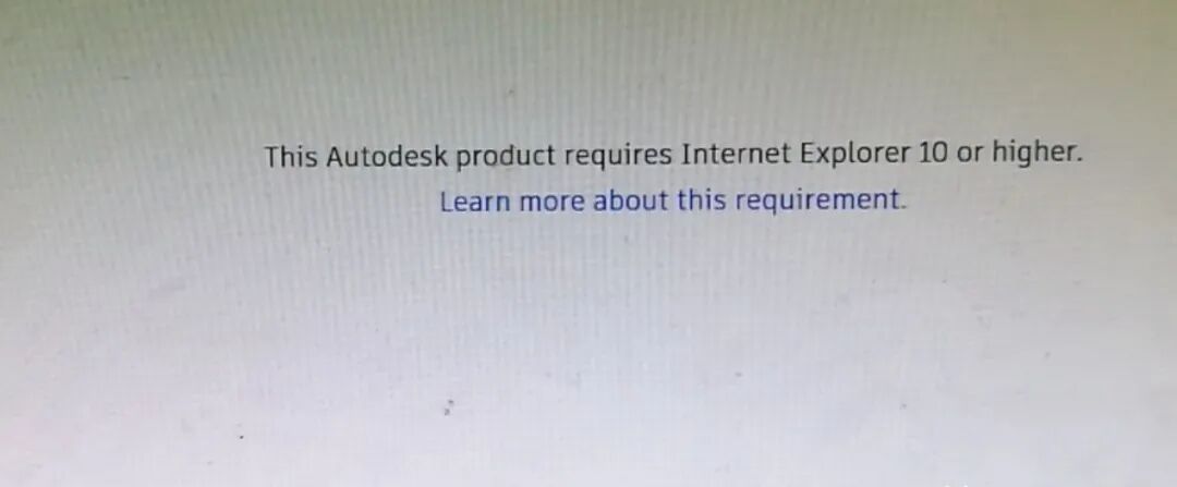

问题五:安装3Dmax2020时,会出现INTERNET EXPLORER10。我们只需要将系统的浏览器版本升级到互联网浏览器10或更高版本。

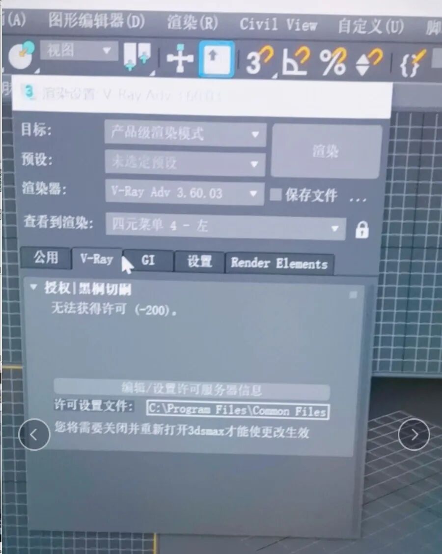

问题六:安装VRAY渲染器后,进入3DMAX软件设置渲染器,发现无法获得许可证(-200)或材质编辑器为黑色。
在这种情况下,被破解的文件不会正确地放置在相应的文件夹路径下。
这里以我VRay4.3的版本为例:
1: vray_v43000_fix.dlr C:\Program Files\Autodesk\3ds Max 2018\plugins
2: vray_v43000_max_fix.dll C:\Program Files\Chaos Group\V-Ray\3ds Max 2018\bin\plugins

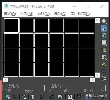

只要把对应的两个破解文件放在正确的路径上。
