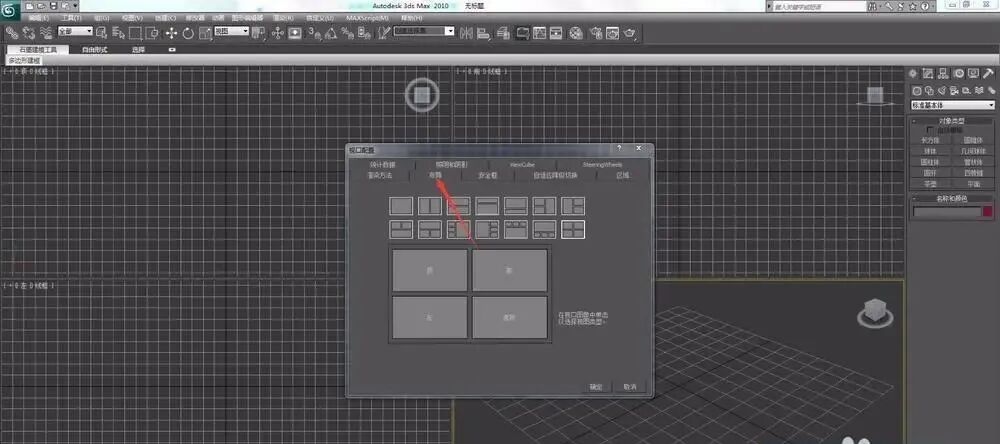

Autodesk 3ds MAX 2010如何自定义视图布局?这个问题估计很多新手朋友对此都是一头雾水,不过不要紧,下面就由小编教大家3DMAX 2010自定义视图布局方法,分享给大家具体的操作步骤,希望能帮助到有需要的人。
方法/步骤
 第1步

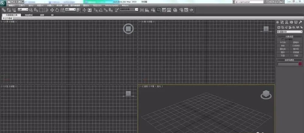

启动3ds Max 2010中文版。在视图区中将鼠标放在任意视图的子上,单击鼠标右键,在弹出的菜单栏中选择“配置”命令。
 第2步

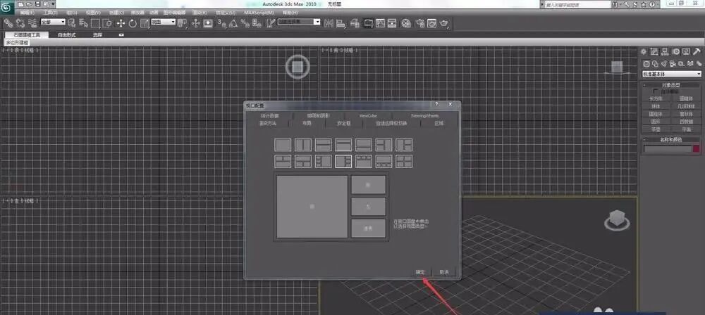

在弹出的“视口配置”对话框中选择“布局“选项卡。
 第3步
这时可以看到有14种不同的视图布局,选择自己喜欢的一种,点击”确定“按钮,即完成了视图布局的切换。
 第4步

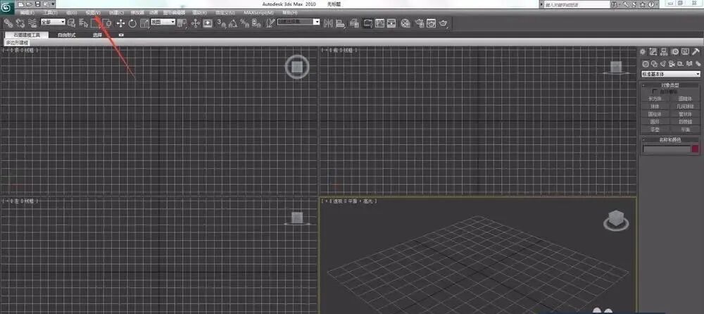

另外可以点击菜单栏中的”视图“——“视口配置”。
 第5步

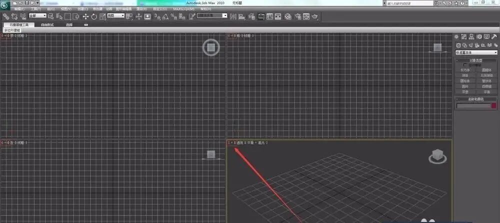

这时会弹出一个同样的”视口配置“对话框来,同样可以设置自己喜欢的视图布局。
第6步

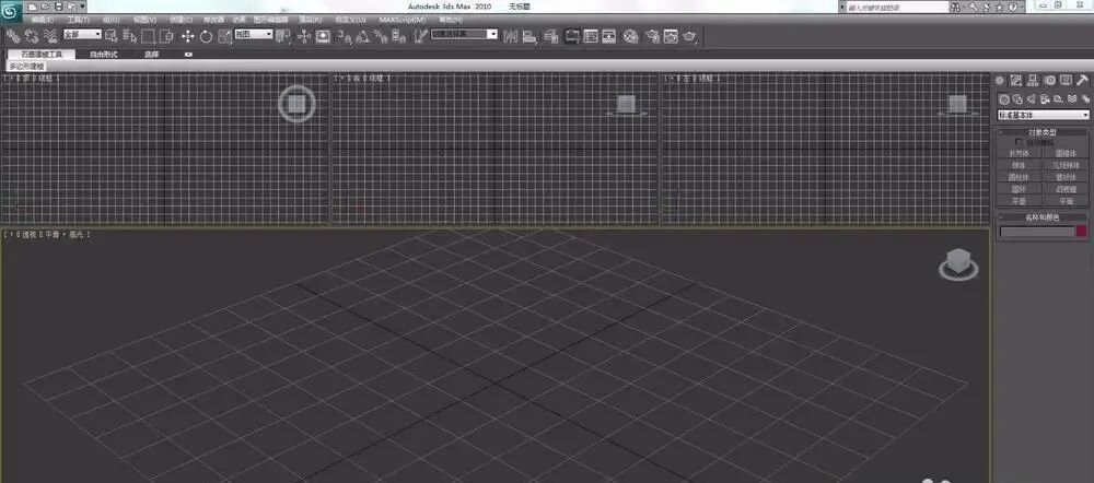

修改后的视图布局如图所示。
