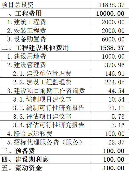

知识点:项目前期工作咨询费
1.编制项目建议书
据《建设项目前期工作咨询收费暂行规定 计价格〔1999〕1283号》很容易测算本项目的 编制项目建议书 的费用,但是,应当注意到,污泥处理项目属于该规定附件二所述的 市政公用工程,因此,该项费用调整系数为0.7。
综上分析,易得本项目 编制项目建议书 费用为10.54万元。
2.编制可行性研究报告
参照前述规定及调整系数,易得本项目 编制可行性研究报告 费用为21.11万元。
3.评估项目建议书
参照前述规定及调整系数,易得本项目 评估项目建议书 费用为5.73万元。
4.评估可行性研究报告
参照前述规定及调整系数,易得本项目 评估可行性研究报告 费用为7.16万元。
综上测算,本项目 建设项目前期工作咨询费 合计44.54万元。
项目总投资上升至11838.37万元,至此,暂将试算模型建立如下:
