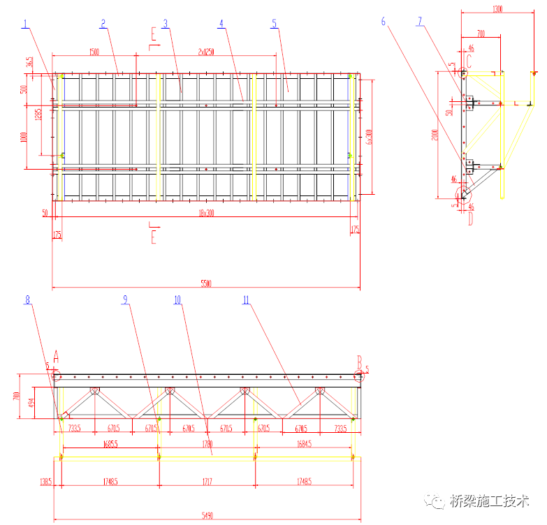

1.外模结构
考虑到拉杆布置及模板整体的受力效果,每节外模由8块组成,即四块定型平板模和四块角模块组成。模板横、竖缝均采用启口方式拼接,外模板采用鞍钢δ=6mm钢板,竖筋用[8槽钢,横向拉杆位置设[12双槽钢(注意横纵拉杆上下错位)。分块模板接口采用L80×80×8钢板式法兰连接。为施工的安全方便,每节段设水平桁架两道,距上下边缘50cm各一道;550cm×200cm模板设竖向桁架4道,250cm×200cm模板设竖向桁架3道,在设计过程中为节省材料,模板围带与桁架考虑共同受力;角模做成角隅结构。分层竖向桁架对齐并注意错开拉杆孔位。外模的规格及数量:550×200cm平模 2块;250×200cm平模 2块;75×50×200cm角模 4块。
模板主要构件的计算:面板的选用,主要是根据以往的工程实际用6mm热扎钢板。竖向背楞间距及选用规格是依据不同的荷载组合进行验算,横向围带及桁架的设计是根据围带和桁架变形协调来选材验算的,桁架的高度为60cm主要是考虑施工安全方便。为了减少拉杆数量,在墩身6.5米方向每层设三道,4米方向每层两道(尺寸如图一)。
 图一    550×200cm面模
1、2-法兰L80×80×8;3-竖肋[8;4-围带[12;5-面板;6-斜撑角钢L63×63×6;7-法兰板10×230×120;8-边桁架L63×63×6;9-边桁架 L63×63×6;10-横连角钢L63×63×6;11-操作平台A3;

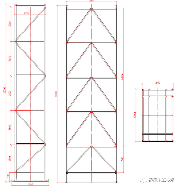

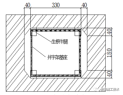

井字架采用型钢和角钢组合焊接,加斜撑形成矩形井架结构,底部设基座与墩身内部已施工的凝混凝土预埋套筒,采用三角钢架牛腿的方式生根。井字架水平支撑层距2m以便模板拆装,从整体迅速提升的角度出发,原则上内模和井字架总重量控制在8T以内,可对井字架进行适当的弱化设计(如图二)。在内井字架上搭设方木,方木上铺木板,木板上铺2mm钢板,形成内侧施工平台,进行钢筋、混凝土、模板作业。

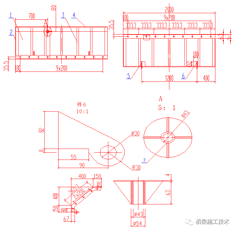

内模按普通模板拼装设计,考虑到方便拆模按照模板的拆装顺序模板接缝设成企口缝。(详见图三)。
1-面板4mm;2-法兰 角钢L63×63×6;3-纵筋[6.3;4-法兰板8mm;5-加强筋板10mm;6-连接销;7-固定套及加强筋A3。

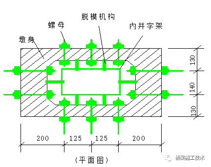

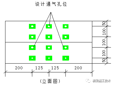

拉杆的层距选择1m,拉杆孔垂直位置设在每节段2m高模板的上50cm和下50cm处;
平面图四 模板拉杆布置图
每层设顺桥向三道,设计通气孔位全部为拉杆位置,不再另行留设,薄壁内设钢筋撑,非通气孔位置的拉杆洞在拆模时及时堵好,横桥向两道,考虑到拆装和重复利用,每根拉杆均加PVC外套,拉杆采用φ20圆钢。井字架上设脱模机构,脱模机构为正反丝结构形式,方便拆装,有效缩短工序循环时间(模板拉杆布置见下图四)。每一节段纵向定型模、角模及层间均在桁架上用螺栓联接成一个整体。生根节2m内、外模分别用套筒与主桥墩身钢筋连接,以消除外模翻升时的不安全隐患。

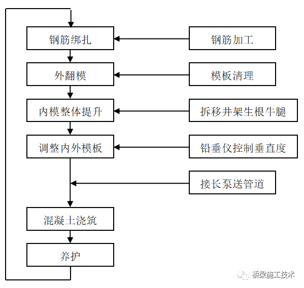

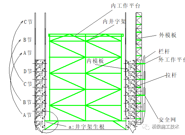

主墩1每次混凝土灌注6m高为一个作业循环,外模为翻模,内模与内井架整体提升。外模分A、B、C、D四节大块组合模板,节高2m。施工时放出立模边线,第一次墩身立模边线外用砂浆找平,并用水平尺分段抄平,待砂浆硬化后先立A节,由下至上依次为A、B、C、D节段模板。当第D节段混凝土强度达到3Mpa,A段混凝土强度达到10Mpa时,拆除A节段模板,此时荷载由已硬化的墩身混凝土传至基顶。模板由下至上排列为第一循环ABCD、第二循环DABC、第三循环CDAB、第四循环BCDA(模板循环见图五)。利用塔吊人工辅助将A节段模板翻升至D节上面,依次循环形成钢筋长接绑扎——拆模——翻升——组拼——提升内模与井架——泵送管道接长——灌注混凝土——养生——墩身十字线测量定位——标高测量的不间断作业,直至达到设计高度。

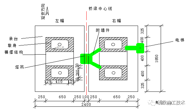

主要辅助设备有:电梯与塔吊。主桥四个墩各设一部塔式吊机,一部外部电梯。塔吊和外部电梯设备设在主桥墩身左右幅之间,并尽量避开结构物的重要部位,减小施工干扰。墩身施工时,每20m预埋金属杆件,用于塔吊和外部电梯设备附着杆与墩身连接。塔吊用于内模内井架的整体提升,材料、小型机具、模板、钢筋等的垂直运输,外部电梯设备用于施工人员上下。塔吊基础与承台施工同步进行(平面位置见图七)。
图七  墩身结构尺寸及塔吊布置图
