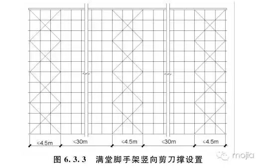

  (1)满堂脚手架搭设在建筑物楼面上时,脚手架自重及施工荷载应在楼面设计荷载许可范围内,否则须经验算后制定加固方案。
    (2)满堂脚手架的立杆、水平杆、扫地杆、扣件的搭设及杆件接头应满足本规程第4.2节的有关要求。
    (3)搭设高度在8m以下的满堂脚手架架体四面两端应由底至顶连续设置竖向剪刀撑,剪刀撑净距超过30m时,应增设一道竖向剪刀撑。(见图6.3.3)
    (4)搭设高度在8m以上的满堂脚手架架体四周及立杆纵、横向每10排应由底至顶连续设置竖向剪刀撑。(见图6.3.4)

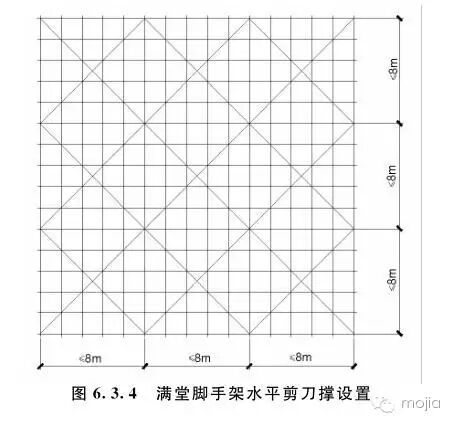

    (5)搭设高度在16m以上的满堂脚手架架体除应遵守本规程第6.3.4条的规定外,每间隔5步还应设置一道水平连续剪刀撑。
