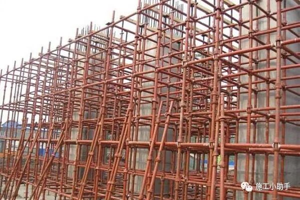

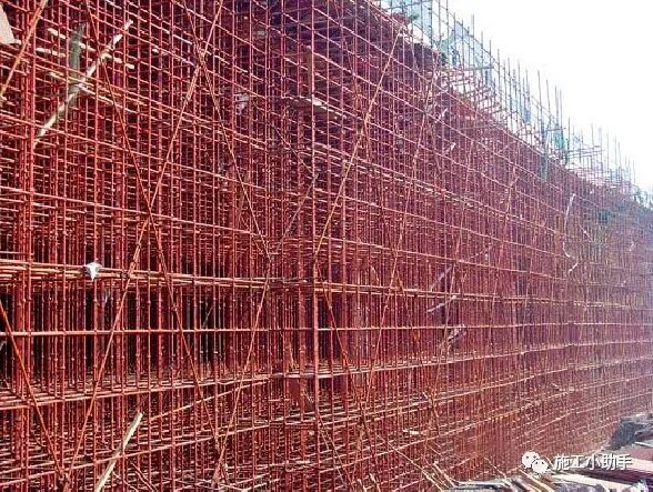

  满堂脚手架搭设规范要求方案
1、施工工艺流程
基础准备→安放垫板→安放底座→竖立管并同时安扫地杆→搭设水平杆→搭设剪刀撑→铺脚手板→搭挡脚板和栏杆。
  2、施工准备
  ⑴、满堂脚手架搭设前,工程技术负责人应按专项施工方案要求向搭设和使用人员做技术和安全作业要求的交底。
  ⑵、对钢管、杆件、构件、配件等应按规范要求进行检查、验收;严禁使用不合格的钢管及配件。
  3、脚手架受荷情况
  ⑴、立杆、大小横杆是主要受力构件,剪刀撑,斜撑是保证脚手架整体强度和稳定性的杆件,并具有加强脚手架的垂直和水平力作用的能力,扣件是脚手架组成整体的过接件和传力件。
  ⑵、施工架体,施工荷载严格控制在2000KN/m以内,即每平方米脚手架堆物不得超过200KG。
  4、弹线定位
  ⑴、对满堂脚手架的搭设场地进行清理,并做好排水措施。
  ⑵、在地面先弹出立杆位置线,垫板、底座安放位置应准确。垫板面积不宜小于0.1m2,宽度不宜小于220mm,垫板长度不宜小于2跨,厚度不宜小于40mm。
  5、脚手架搭设
  ⑴、先按定好位置依次竖起立杆,同时在离地面高300㎜处架设纵横扫地杆与立杆连接固定好。
  ⑵、然后搭设第一步纵横水平杆,随校正立杆垂直之后予以固定,在开始搭设时,应设置必要数量的抛撑,以确保架子的稳定和安全。安装应自一端向另一端延伸,不得相对进行。⑶、安装完第一道水平杆后,接着进行搭设第二道水平杆,并且要及时对水平杆水平度进行调整,使一根杆两端水平高差不超过规范要求。
  ⑷、搭设完第一道立杆的纵横水平杆后进行第二道立杆对接,对接口不能同在一个平面上,接口处必须相互错开,错开距离满足规范要求。
  ⑸、立杆对接后要马上搭设纵横水平杆,并随着校正立杆,并继续向上搭设。
  ⑹、剪刀撑应随搭升的架子一起及时设置。
  ⑺、脚手架采用扣件连接时应符合下列规定:
  ①、扣件规格应与所连钢管外经相匹配。
  ②、扣件螺栓拧紧扭力矩宜为40~65N.m,并不得小于40 N.m。
  ③、各杆件端头伸出扣件边缘长度不应小于100㎜。
  6、脚手架拆除
  ⑴、脚手架经单位工程负责人检查验证并确认不再需要时,写拆模申请,提供混凝土强度报告,经审批同意后方可拆除。
  ⑵、根据检查结果,经施工现场技术负责人批准后方可实施。
  ⑶、拆除满堂脚手架前,由项目部技术负责人进行拆除安全技术交底,并安排人员清除脚手架上的材料、工具和杂物。
  ⑷、拆除时,应设置警戒标志,并由专职人员负责警戒。
  ⑸、脚手架拆除应在统一指挥下,符合下列规定:
  ①、拆除作业必须由上到下逐层拆除,严禁上下同时作业。
  ②、分段拆除高差不应大于两步,如高差大于两步,应增设临时加固措施。
  ③、在拆除过程中,立杆的自由悬臂高度不得超过两步,当必须超过两步时,应加设临时拉结。
  ④、纵横水平杆和剪刀撑等,必须在脚手架拆卸到相关的部位时方可拆除。
  ⑤、当脚手架拆除至下部最后一根立杆的高度时,应先在适当位置搭设临时抛撑加固后,再进行拆除。
  ⑥、工人必须站在临时设置的脚手板上进行拆卸作业,并按规定使用安全防护用品。
  ⑦、拆除的脚手架部件应及时运至地面,严禁从空中抛掷。
  ⑧、运至地面的脚手架部件,应及时清理、保养。
  7、质量标准及保证措施
  ⑴、作业人员上岗前必须自觉接受工程项目部组织的技术质量培训和交底。
  ⑵、使用的钢管及配套配件等材料必须有产品合格证和质量检验报告。
  ⑶、严格按照方案进行施工,按图纸要求、工艺标准即规范要求施工,并坚持实行自检、互检和交检工作方法。
  ⑷、认真检查构配件和加固件是否齐全,连接和挂扣是否紧固可靠,支垫、底座是否符合规定。
  ⑸、满堂脚手架安装完成后,检验立杆的纵距、横距、步距垂直度及水平度是否符合要求,检查纵横向剪刀撑设置和立杆及水平杆同一截面上相邻杆件的对接或对接是否符合要求。
  ⑹、满堂脚手架安装完毕后先自检后复检并经工程部验收方可由监理验收,验收合格后才能进入下道工序。
  满堂脚手架搭设规范:各项参数规定
  ⒈立杆:纵横向立杆间距≯2m,步距≯1.8m地面应整平夯实,立杆埋入地上30~50cm,不能埋地时,立杆下应垫枕木并加设扫地杆。
  ⒉横杆:纵横向水平拉杆步距≯1.8m,操作层大横杆间距≯40cm。
  ⒊剪刀撑:四角应设抱角斜撑,四边设剪刀撑,中间每隔四排立杆沿纵向设一道剪刀撑,斜撑和剪刀撑均应由下而上连续设置。
  ⒋架板铺设:架高在4m以内,架板间隙≯20cm,架高大于4m,架板必须满铺。
  5.辅助设施:上料通道四周应设1m高的防护栏杆,上下架应设斜道或扶梯,不准攀登脚手架杆上下。
  ⒍施工荷载:一般不超过100kg/m2,如需承受较大荷载应采取加固措施,或经设计。
