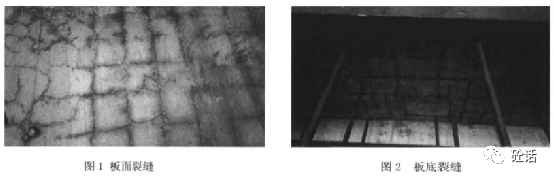

某工程结构形式为现浇钢筋混凝土剪力墙结构,建筑层数为地下3层,地上30层,建筑高度97.60m。出现裂缝现象的是负二层混凝土楼面,该层楼面混凝土强度等级为C35,板厚为120mm,混凝土浇筑时间为4月18日16时~4月19日17时,气温分别为16℃~26℃和17℃~29℃,4月20日上午检查发现楼板表面混凝土出现裂缝(见图1)。待同条件混凝土强度达到设计要求后,拆除楼板底模检查,部分底板出现裂缝、渗水现象(见图2)。

2.1.1裂缝仅出现在楼板,在同期浇筑的柱节点和梁侧面上均未发现有裂缝。
2.1.2裂缝开始出现时间在浇筑后约10小时内,24小时内发展最明显,部分裂缝在随后几天略有发展。
2.1.3楼板面层最大裂缝宽度为1.5mm,部分裂缝上下贯通楼板结构。现浇板板面钢筋局部外露。
2.1.4对现浇板面裂缝处进行钻芯抽测表明,裂缝形态均为上大下小,(见图3),个别裂缝为贯穿;个别裂缝处无钢筋,其余裂缝处均有钢筋。
2.1.5对现浇板的配筋情况及板厚进行抽测,抽测结果表明,抽测的板钢筋平均间距基本满足设计图要求,抽测的部分板钢筋保护层厚度平均值超过《混凝土结构施工质量验收规范》GB50204允许正偏差,抽测的个别测点板厚不满足设计图要求。
2.1.6对现浇楼板钻取混凝土芯样进行抗压强度检测,混凝土抗压强度代表值为44.2MPa、39.1MPa、43.3MPa。均满足设计图要求。
2.1.7对现浇楼板钻取的芯样进行f-CaO对混凝土质量的影响检测,现浇板试块沸煮后的薄片和芯样试件均无开裂、疏松、崩溃等现象,芯样的抗压强度变化率为25.9%,19.2%,13.0%。依据《建筑结构检测技术标准》GB/T50344—2004附录B第B.0.7条,可判定f-CaO对混凝土质量无影响。

3裂缝原因分析
3.1养护不及时是造成混凝土现浇楼板裂缝的主要原因
混凝土在凝结硬化过程中,由于混凝土材料本身、施工振捣、养护条件、温度、风速、温度等因素都会对混凝土体积变化造成影响。新拌混凝土内部在振捣作用下水分向表面迁移,产生迁移通道,在表面失水速率较大时,混凝土内部水分的快速移动容易造成形成的毛细管道产生负压,从而形成体积收缩变化:同时该阶段初期混凝土内的骨料位置仍不稳定,与胶凝材料之间产生不均匀的沉陷变形,都对塑性阶段的体积变化造成影响;在一定的温度和风速的影响下,容易造成混凝土表面失水干燥,产生干燥收缩。同时在凝结硬化阶段,混凝土材料的抗拉应力尚处于逐步增长状态,尚未完全形成,因此在此阶段收缩变形产生的收缩应力有可能会大于此阶段混凝土的抗拉应力,在一定的外部约束条件下,极易造成混凝土开裂。
混凝土浇筑期间,气温较高,温差大,混凝土终凝前变化剧烈,易产生裂缝。在现浇楼板的施工中,由于楼板表面积较大,表面与空气接触面积也大,混凝土表面的水分蒸发也快,加快混凝土收缩速度,此时本应及时浇水并覆盖养护,使混凝土表面保持湿润,但施工中对此认识不足,混凝土凝结后没有得到及时养护,致使楼板混凝土表面出现裂缝并向板内迅速发展。

4检测结论
根据现浇板裂缝出现的时间以及裂缝的部位、宽度、走向、形态等现场调查、检测结果以及现浇板的承载能力验算结果进行综合分析如下:
1)钢筋混凝土现浇板抗弯及抗剪承载能力均满足要求;
2)钢筋混凝土现浇板出现的裂缝主要系塑性裂缝,为非荷载裂缝,未对现浇板安全造成影响。
