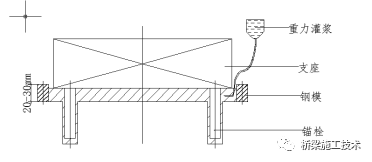

  重力式灌浆法:

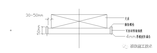

1.凿毛支座就位部位的支承垫石表面,清除预留锚栓孔中的杂物,安装灌浆用模板,并用水将支承垫石表面浸湿,清除预留锚栓孔内积水。灌浆用模板可采用预制钢模、底面设一层4mm厚橡胶防漏条,通过膨胀螺栓固定在支座垫石顶面。见下图:
2.支座四角采用垫块调整标高,支座调整就位后,在下支座板底面与支承垫石顶面之间应留有20~30mm的空隙,以便灌注无收缩高强度灌注材料,见下图:
3.灌浆采用重力灌浆方式,灌浆前应估算浆体体积,备料充足。灌浆口高度应保证灌浆密实。灌注使用体积数量不应与计算值参数过大误差,应防止中间缺浆。
4.灌浆时应先灌注支座预留锚栓孔,当支座预留孔接近灌注满时再由支座中心部位向四周注浆,直至从钢模与支座底板周边间隙观察到灌浆材料全部灌满为止。
5.灌浆性能应满足《铁路桥梁球型支座》TB/T3320-2013的规定。灌浆前应初步设计所需浆体的体积,实际灌浆用浆体数量不应与计算值差距太大,防止中间部位缺浆。
6.灌注材料达到20MPa后,拆除模板,检查是否有漏浆处,必要时对漏浆处进行修补,待浇筑梁体混凝土后,张拉预应力筋前,及时拆除各支座的连接板及连接螺栓,对支座油漆破损部位进行修补,并安装支座围板,完成支座安装。
