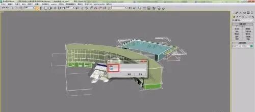

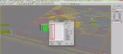

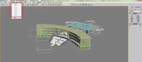

首先我们打开一个还没完全成型的模型,现在需要把这个模型导入合并到其他模型中来,但是直接合并的话需要选择很多个box、line等实体,还有可能与其他模型存在重名的情况,这时候就想到把模型成组了。

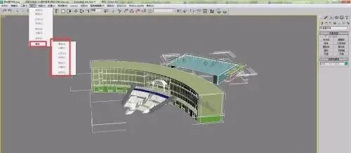

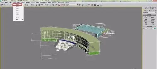

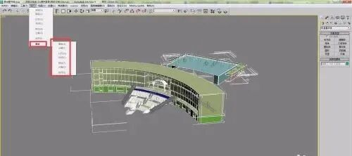

但是,在我们打开这个模型,选择实体之后会发现成组下的选项全是灰色的。那就是没办法直接选择成组了。
最后一个集合选项虽然是黑色的,但是点开也全部都是灰色的按钮,也一样没法使用。

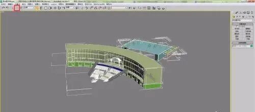

那么,如果出现这种情况,就选择要成组的模型,点击工具栏上的“断开当前选择链接”,不同版本的3dmax可能位置有所不同。
在点击“断开当前选择链接”之后,再去看成组的选项,是不是可以用了。
那么现在就可以将要成组的模型成组了。
