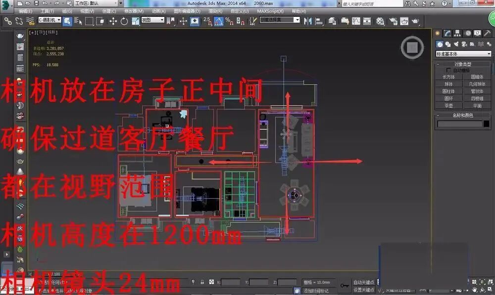

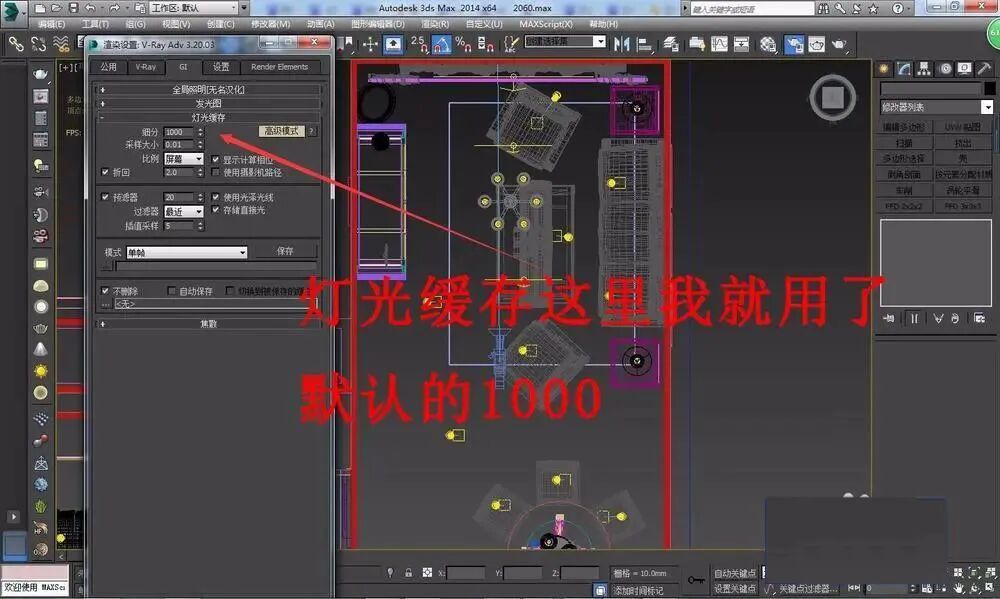

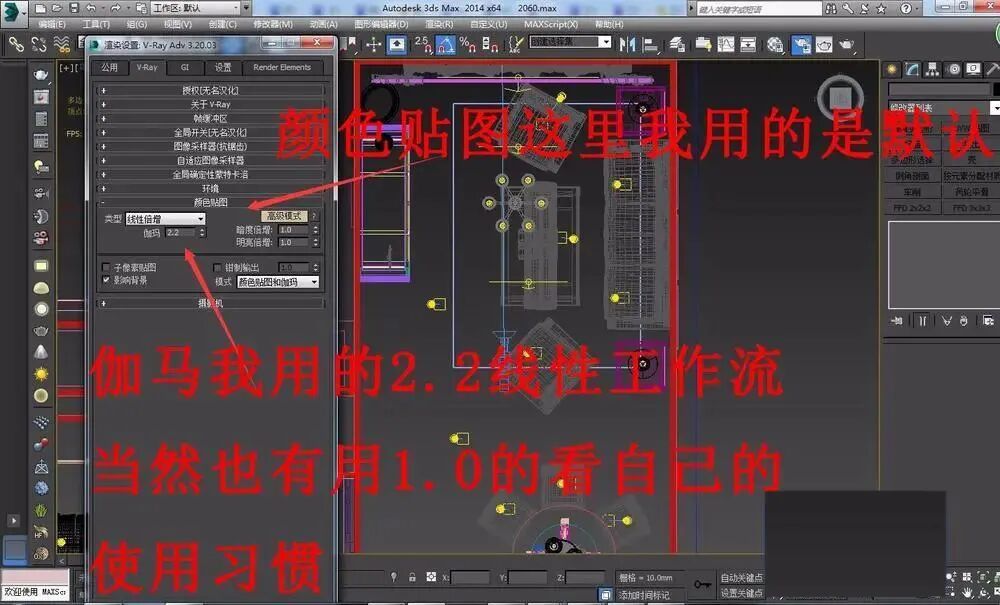

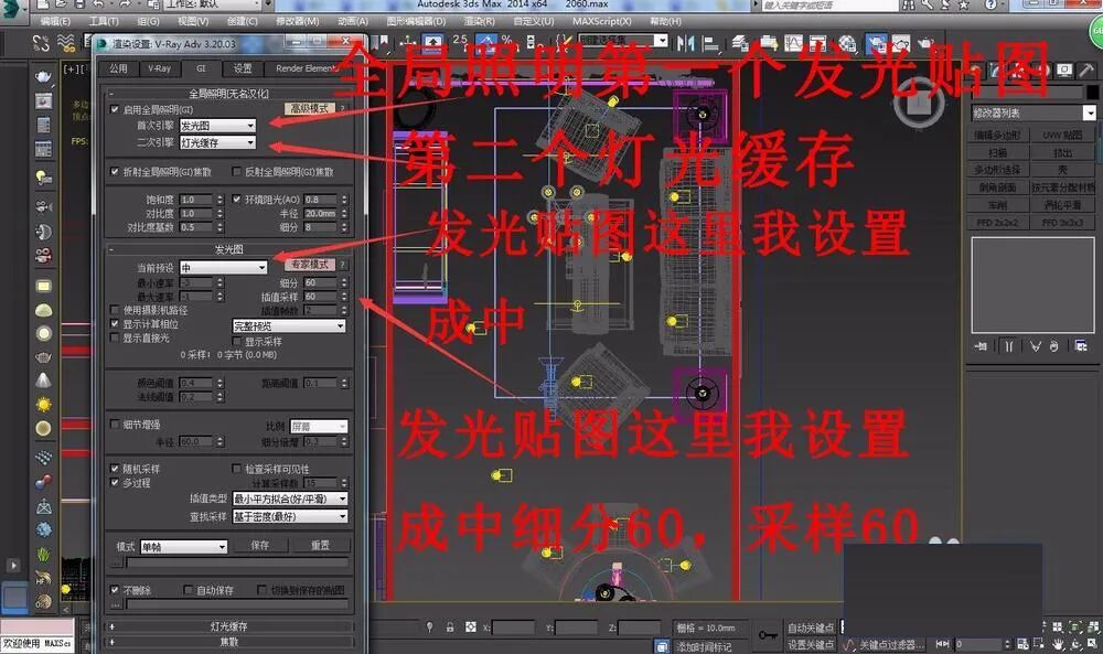

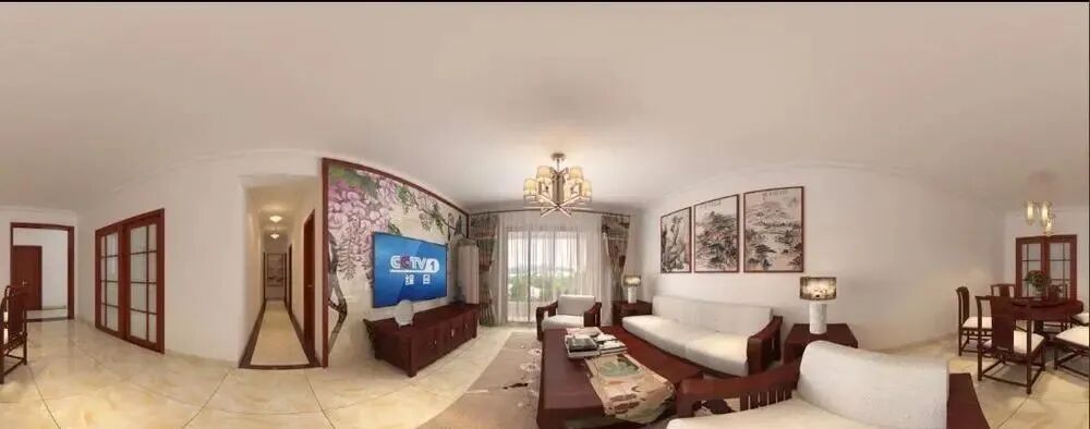

场景相机的设置,  渲染输出图像尺寸为宽度6000*高度3000,图像纵横比2.0, 相机类型选择球形,覆盖视野打钩,角度改成360度,下面是最终的完成后的效果!具体的参数设置下面的图上有详细讲解,希望能帮助到有需要的人。
方法/步骤
 第1步
场景相机的设置

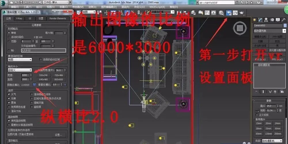

 第2步

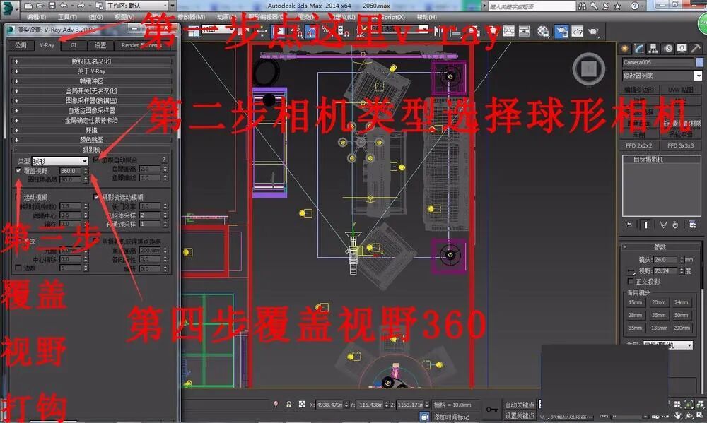

 第3步
 第4步
这里介绍我出大图的参数,仅供参考
 第5步
渲染完成后就可以发布作品了!
