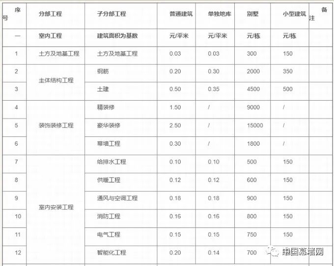

  (二)计量基准单价详见下表
  民用建筑工程计量收费标准:

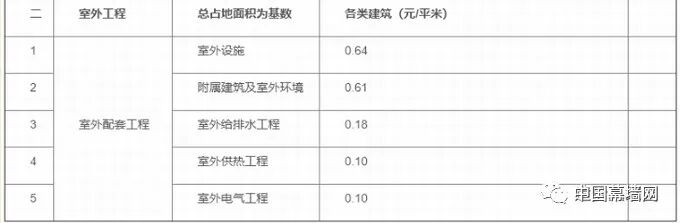

  室外设施指道路、水电沟槽、广场、停车场、场地硬化、边坡支护等;
  附属建筑及室外环境指车棚、围墙、大门、挡土墙、绿化、景观等;
