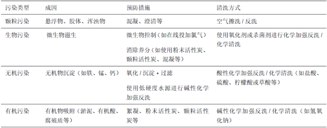

超滤在运行过程,根据污染物的性质,污染也可分为以下四类:
颗粒污染:
此类污染是由进料中含有的有机和无机颗粒物、悬浮固体、胶体以及浑浊物所引起,这些污染物的尺寸通常大于膜的孔径,可以通过上游预处理(如絮凝、沉淀、澄清或介质过滤)来降低。
此类污染常见的清洗方法是 空气擦洗和反洗 。
生物污染:
此类污染是由微生物在膜上附着和生长所引起,可能还会形成粘性生物膜。
可以通过在线加氯或杀菌剂,以及使用吸附(如粉末活性炭或颗粒活性炭)消除营养物,或在上游进行混凝来减少生物污染。
生物污染常用的清洗方法是使用 氧化剂或杀菌剂(如次氯酸钠、氯气、过氧化氢、亚硫酸氢钠)进行清洗 。
无机污染:
此类污染是因无机物(如钙、镁、铁、锰)在膜上沉淀所引起,可以通过氧化/ 沉淀和过滤预处理,或者在某些情况下使用低硬度水源进行碱性化学加强反洗来减少。
无机污染常用的清洗方法是使用 酸(如盐酸、硫酸、柠檬酸或草酸)进行化学加强反洗或者化学清洗 。
有机污染:
此类污染是造成超滤污染主要原因之一,由有机物(如淤泥、有机酸、腐殖质)吸附在膜上所引起。
同时,大多数有机物尺寸太小,无法被膜截留,因此可以透过膜。
可以通过上游使用粉末活性炭或者颗粒活性炭或进行絮凝来减少有机污染。
有机污染常用的清洗方法是使用 碱(如氢氧化钠)进行清洗 。
