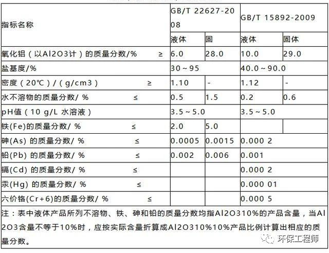

2、PAC(聚合氯化铝)的质量指标
PAC(聚合氯化铝)的质量指标
PAC(聚合氯化铝)的最重要三个质量指标是什么,决定聚合氯化铝质量的盐基度、PH值、氧化铝含量,这是聚合氯化铝的三个最重要的质量指标。
1、盐基度。
PAC(聚合氯化铝)中某种形态的羟基化程度或碱化的程度称为盐基度或碱化度。一般用羟铝摩尔比B=[OH]/[Al]百分率表示。盐基度是聚合氯化铝最重要的指标之一,与絮凝效果有十分密切的关系。原水浓度越高,盐度越高,则絮凝效果越好。归纳起来,在原水浊度86~10000mg/L范围内,聚合氯化铝最佳盐基度在409~853,且聚合氯化铝的许多其他特性都与盐基度有关。
2、pH值。
PAC(聚合氯化铝)溶液的pH也是一项重要的指标。它表示溶液中游离状态的OH-数量。聚合氯化铝的pH值一般随盐基度升高而增大,但对于不同组成的液体,其pH值与盐基度之间并不存在对应关系。具有相同盐基度浓度的液体,当浓度不同时,其pH值也不同。
3、氧化铝含量。
PAC(聚合氯化铝)中氧化铝含量是产品有效成分的衡量指标,它与溶液的相对密度有一定的关系,一般说来相对密度越大,则氧化铝含量越高。聚合氯化铝黏度与氧化铝含量有关,随氧化铝含量增大黏度增大。相同条件下,相同浓度氧化铝条件下,聚合氯化铝的粘度要低于硫酸铝,更有利于输送和使用。

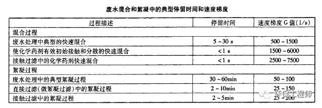

7、水力条件
在混合阶段,要求絮凝剂与水迅速均匀地混合,而到了反应阶段,既要创造足够的碰撞机会和良好的吸附条件让絮体有足够的成长机会,又要防止已生成的小絮体被打碎,因此搅拌强度要逐步减小,反应时间要足够长。

1、在操作上,聚合氯化铝的净水过程一般分为三个阶段。这三个阶段分别是凝聚阶段、絮凝阶段和沉降阶段。凝聚阶段在药液注入混凝容器与原水快速混凝时会在极短时间内形成微细矾花,此时水体变得更加浑浊,它要求水流能产生激烈的湍流。然后聚合氯化铝进入絮凝阶段,絮凝阶段是矾花成长变粗的过程,要求适当的湍流程度和足够的停留时间(10~15min),至后期可观察到大量矾花聚集缓缓下沉,形成表面清晰层。
当絮凝剂处于沉降阶段时,它是在沉降池中进行的絮凝物沉降过程,要求水流缓慢,为提高效率一般采用斜管或板式沉降器,大量的粗大矾花被斜管(板)壁阻挡而沉积于池底,上层水为澄清水,剩下的粒径小、密度小的矾花一边缓缓下降,一边继续相互碰撞结大,至后期余浊基本不变。
