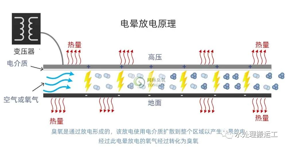

在影响臭氧氧化技术处理效果好坏的因素中,臭氧发生器起着至关重要的作用。一个完整得臭氧制备系统包含臭氧发生器、冷却水系统、尾气破化器、氮气投加等。
一、臭氧发生器
臭氧发生器产量以确定的臭氧投加量进行计算,如水量100t/h COD由100→50mg/L,臭氧投加比例O3:△COD按2:1,那么发生器产量为100*(100-50)*2/1000=10kg/h,选型可考虑10%的余量。

臭氧发生器通常分为空气源、富氧源和液氧源。
1.空气源臭氧发生器
空气经压缩机压缩后进入臭氧发生器制取臭氧,适合于产量10kg/h以下的臭氧发生器。
该类型臭氧发生器制取臭氧的浓度在2-2.5%,功耗在14-16kwh/kgO3(不计空气压缩功耗)。
2.富氧源臭氧发生器
以制氧机制取纯氧后进入臭氧发生器制取臭氧,适合于产量10kg/h以上的臭氧发生器。制氧机制取的氧气纯度约90%,每制取1Nm3/h氧气,约需要12-15Nm3/h空气。
该类型臭氧发生器制取臭氧的浓度在8-10%,功耗在6-8kwh/kgO3(不计制氧机功耗)。
3.液氧源臭氧发生器
直接以液态氧气为原料制取臭氧,适合于产量10kg/h以上的臭氧发生器。每吨液氧可以汽化出约700Nm3氧气,每产1kg O3约需要10Nm3氧气,可以估算液氧的每天用量。
该类型臭氧发生器产生臭氧浓度及功耗同富氧源臭氧发生器。

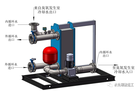

二、闭路冷却水系统
内部循环水带走臭氧产生过程多余的热量,并传递给外部循环水带走热量。该系统包括换热器、循环水泵、膨胀罐、压力开关等。
空气源臭氧发生器设计冷却水量为3-4m3/kgO3/h,氧气源臭氧发生器设计冷却水量为1.7-2m3/kgO3/h。
由于臭氧发生器材质通常为SS316,内部循环水需采用除盐水进行冷却,以减轻对臭氧发生器的腐蚀。
外部循环水可采用自来水,但其温度一般≤28℃,因为过高的水温会降低臭氧发生器的效率,从而增加电耗。
(图片来源网络)
