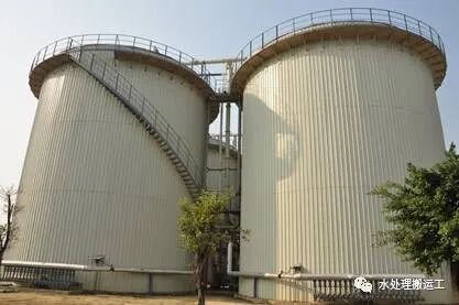

1  UASB反应器的反应原理
UASB反应器可分为两个区域,反应区和气、液、固三相分离区。在反应区下部,是由沉淀性能良好的污泥(颗粒污泥或絮状污泥),形成厌氧污泥床。当废水由反应器底部进入反应器后,由于水的向上流动和产生的大量气体上升形成了良好的自然搅拌作用,并使一部分污泥在反应区的污泥床上方形成相对稀薄的污泥悬浮层。悬浮液进入分离区后,气体首先进入集气室被分离,含有悬浮液的废水进入分离区的沉降室,由于气体已被分离,在沉降室扰动很小,污泥在此沉降,由斜面返回反应区。
1  UASB反应器运行的三个重要前提
1、反应器内形成沉淀性能良好的颗粒污泥或絮状污泥。
2、由于产气和进水的均匀分布所形成的良好的自然搅拌作用。
3、合理的三相分离器使沉淀性能良好污泥能保留在反应区内。
