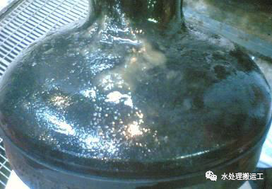

(1)有机物/胶体污染
进水中有机物吸附在元件膜表面,会造成通量的损失, 常发生在系统第一段 ,造成产水量下降,一段压差增加,打开一段膜壳进水侧,会发现膜元件端面有粘稠状污染物。
适配器表面有机物/胶体
