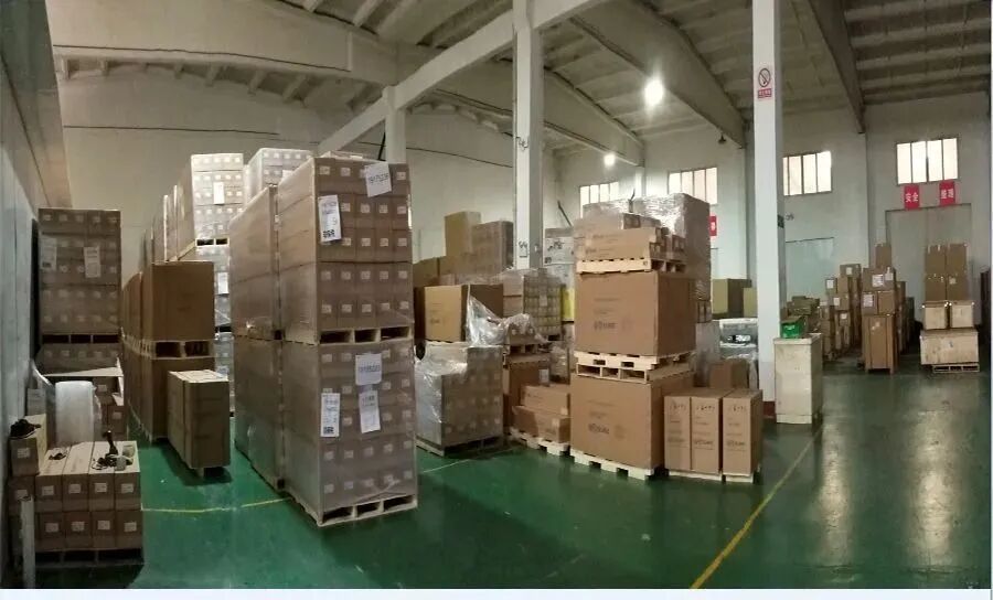

一、膜元件保存
将元件存贮于阴凉干燥的仓库中,或装箱后保存,温度最低应高于5℃,最好保持在10-20℃。

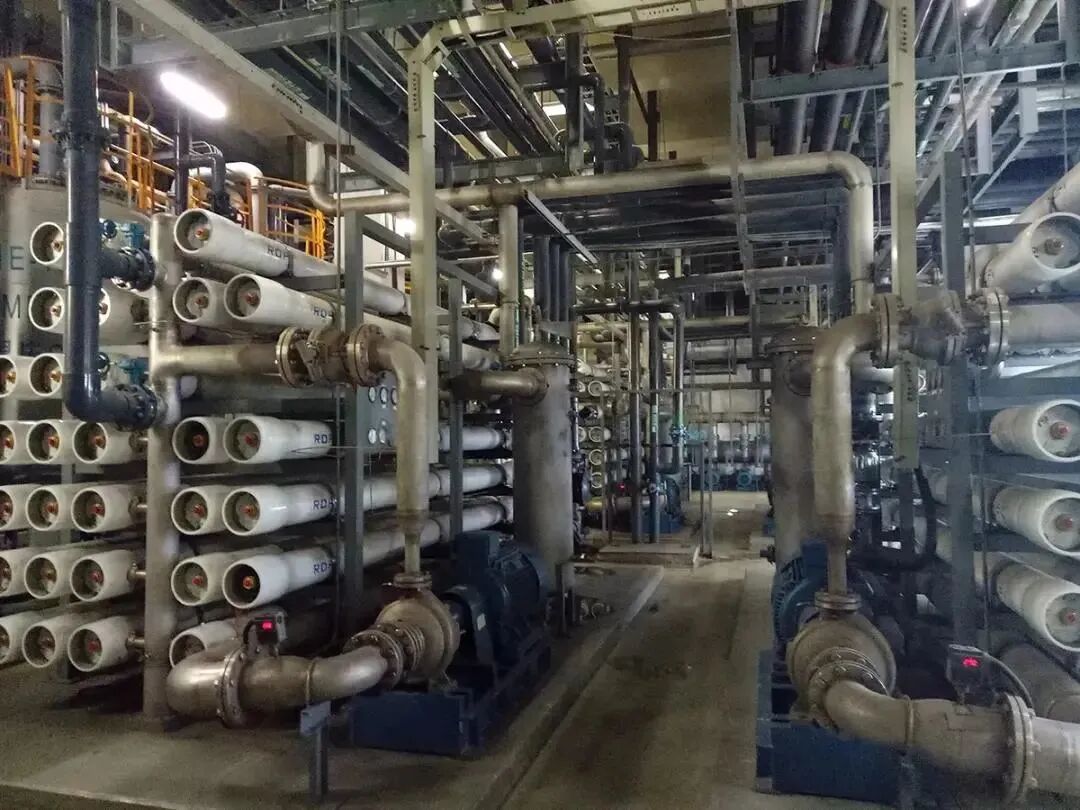

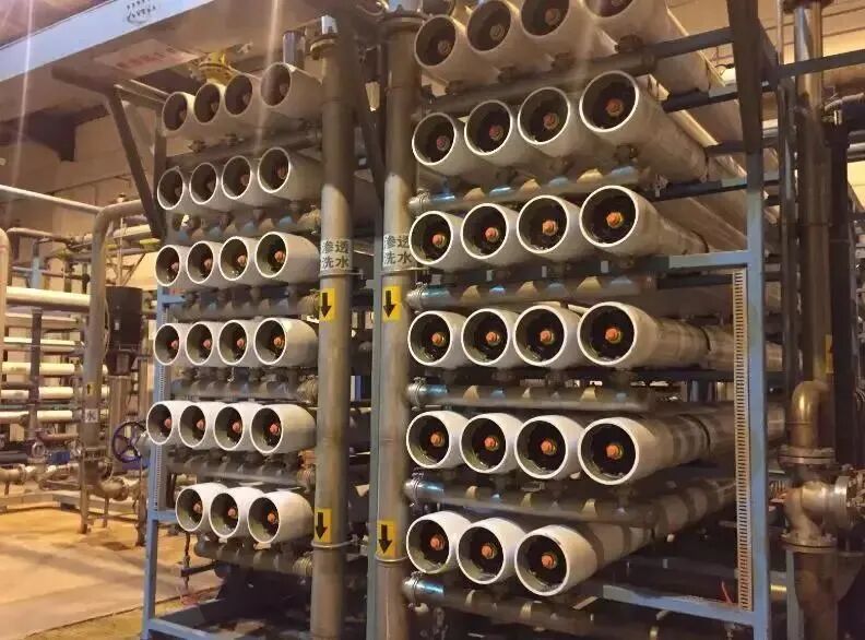

二、膜系统的保存
1.短期保存
停机2小时以内,可不作冲洗;
停机2小时以上,执行RO产水冲洗20分钟;
2.中期保存
停机3天及以上,30天以内,按以下步骤进行保存:
(1)在线清洗(CIP)RO膜元件;
(2)使用RO产水冲洗30min以上;
(3)当冲洗结束时,将膜保存在冲洗水(RO产水)中,关闭阀门将该溶液保留在RO 段内;
(4)每周执行一次步骤 2、3。
(5)此法需保证冲洗水源始终清洁,谨防管路,水箱滋生微生物,以免对膜元件造成二次污染。
3.长期保存
停机30天以上,采用亚硫酸氢盐保存RO膜,按以下步骤进行操作:
(1)在线清洗(CIP)RO膜元件;
(2)使用RO产水冲洗30min以上;
(3)使用RO产水配置的1.0%浓度的亚硫酸氢钠溶液冲洗RO段;
(4)当RO段充满该溶液(要求保证完全充满)时,关闭阀门将该溶液保留在RO段;
(5)温度低于27℃时,每隔30天用新鲜的清洗液重复步骤1、2 、3,当温度高于27℃时,每隔15天采用新鲜溶液重复步骤1、2、3;
(6)溶液的pH值应控制在3.5-9.5之间,应定期进行检测。如果pH值不在以上范围之内,应更换保护液,因为长期暴露于酸性或碱性环境会对膜造成损坏。
定期监测酸式亚硫酸盐的浓度,如果溶液浓度低于0.1%,应使用新的溶液,温度应该保持在25℃以下;
(7)环境温度有可能低于5℃时,系统必须加注防冻剂,管路必须采取防冻裂保护措施。
通常可以用30%的甘油或者20%的乙二醇(冰点约为-10℃)做为防冻液。其操作步骤等同于以上膜的长期保存的方法,先将膜做化学清洗和纯水冲洗,之后用防冻液置换及封存;
(8)当RO系统准备重新启动时,打开出水阀,用低压清水冲洗系统直至冲洗干净,产水排放。在恢复运行RO系统之前,需要检验产水中消毒剂的残留情况。
