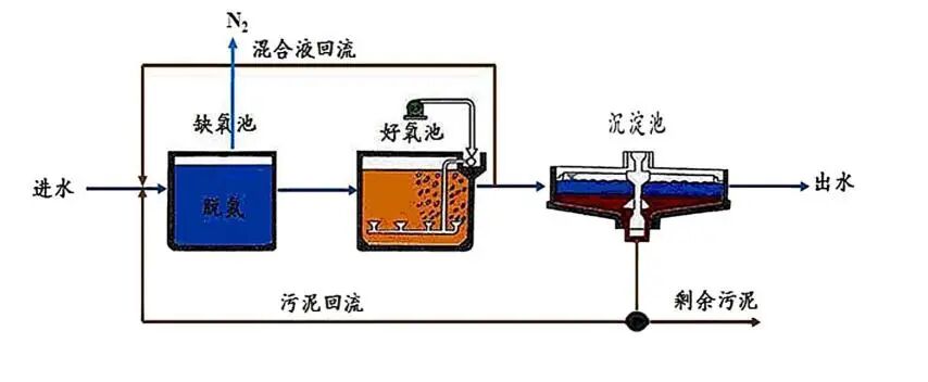

污水处理的运行需要众多控制参数的合理调控,只有这样才能保证处理工艺的正常、高效运行。本文详细介绍AO工艺主要参数指标的控制。

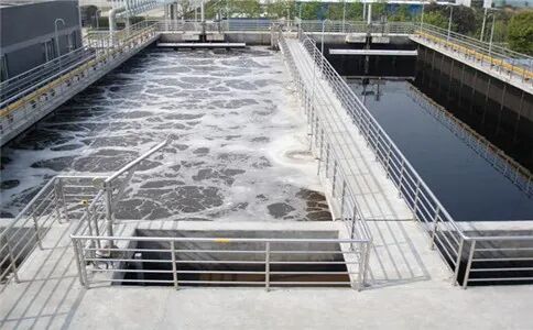

(9)好氧池DO
好氧区溶解氧含量 2-4mg/L 即可满足兼性或好氧微生物活动的要求,一般冬季污水充氧能力大于夏季,暴雨期溶解氧液高一些。
缺氧区溶解氧含量0-0.5mg/L,满足反硝化细菌反应要求。

(11)CN比
理论上进水COD与TN的比为2.86就可以满足脱氮要求、但是实际运行中DO及其他因素的影响,实际应用中CN比一般在4-6,才可以满足脱氮要求。
(12)回流比
AO脱氮工艺的回流比分内回流比与外回流比。外回流比一般控制在30%-70%范围,内回流比一般控制在200%~400%。
