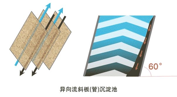

5、异向流斜管沉淀池
受原水浊度、藻类和有机物含量浓度变化影响。可考虑将原有的斜管沉淀池改造成异向流斜管浮沉池,浊度高时用斜管沉淀,浊度低时用气浮。
