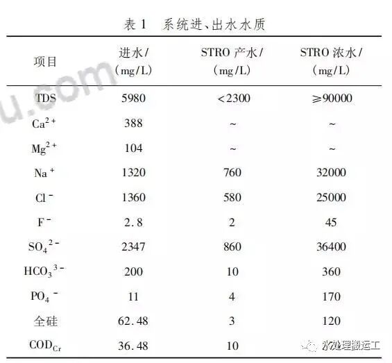

原水为地表水经反渗透浓缩4倍后进入零排放系统一级浓水反渗透,一级浓水反渗透浓水进入调节池与凝液混床再生废水混合,经预处理软化后再进入后续膜浓缩系统; 该废水具有高含盐、高硬度、硅和磷含量较高、氯离子含量较高等特点,具体水质详见下表。
控制一级反渗透回收率、避免膜结垢、提高膜系统的清洗周期、氯离子含量较高设备材质选型是本工程的处理难点。STRO浓水至少能满足进入蒸发结晶系统的最低水质要求 ( 要求含盐量不低于90000mg/L) 。

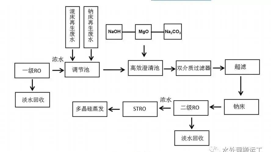

3 工艺流程
锅炉补给水系统中的反渗透浓水进入反渗透浓水箱,在反渗透浓水箱内的停留时间约为半小时,此时前面所加的阻垢剂还未失效,也没有絮状物产生。
经过水泵提升至一级浓水反渗透进行浓缩,一级浓水反渗透采用65%回收率。为防止离子结垢,一级浓水反渗透进水预留了阻垢剂接口。一级浓水反渗透产生的浓水和锅炉补给水系统的再生废水均进入调节池均质。
调节池内废水经泵提升进入高效反应澄清池,高效反应澄清池主体为钢砼结构,集化学反应、混凝、泥水分离和储水于一体。
根据来水水质条件,投加软化剂、氧化镁、絮凝剂及助凝剂等药剂,将废水中钙离子、镁离子、硅酸根离子态转化为固体颗粒态,经絮凝反应形成较大颗粒物,在沉淀区经重力分离去除。
固态杂质从淡盐水中分离出来后采用脱水机脱水处理,形成泥饼外运,压滤液仍返回到调节池。
高效反应澄清池产水进入产水池,经泵提升至双介质过滤 器和浓水超滤装置进一步去除水中的悬浮物和杂质。浓水超滤产水进入二级浓水反渗透进行浓缩,回收率为 65%。
二级浓水反渗透采用循环回流及段间增压的方式一方面增加浓水流速,另一方面减少浓差极化,降低膜的污染。二级浓水反渗透产生的浓水进入STRO,本项目采用了90bar的STRO膜,可以使浓水的TDS达到90000mg/L 以上,大大减少了浓水量。
详细工艺流程见下图:

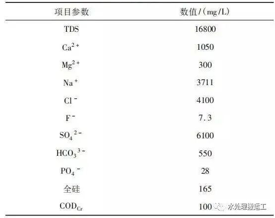

浓水反渗透浓水、钠床再生水及凝液混床再生水等混合水的含盐量高,TDS质量浓度高达16800mg/L,其水质参见下表:
本工程对浓水反渗透浓水先采用软化与过滤预处理后,再采用二级反渗透及STRO进行提浓。

4.3 提浓处理系统
4.3.1 二级浓水反渗透装置
浓水反渗透浓水经软化除硬过滤后进入二级浓水反渗透装置。二级浓水反渗透装置设计为 2 套,每套设计出力为 24 m? /h,平均通量不大于 14 L/( ㎡ ·h) ,每套按一级两段( 5∶ 3)排列,回收率为 65% ,段间设置增压泵。
膜元件采用陶氏专用于高难度水处理系统的富耐 CR100,膜材质为芳香族聚酰胺复合膜,单支膜面积 37 ㎡。
4.3.2 STRO 装置
二级浓水反渗透浓水的成分复杂,含无机盐、有机物,也有预处理、脱盐等过程使用的少量化学品,如阻垢剂和其他反应产物。浓盐水的处理是高含盐废水“零排放”的关键技术。
本工程对二级浓水反渗透浓水采用 STRO 装置进一步提浓,最后进入蒸发装置进行固化处理,最终实现废水零排放。STRO( 网管式高压反渗透膜) 装置采用 RECHEM 公司的STRO 膜产品,脱盐率在 95% 以上。
本工程设计2套STRO装置,每套STRO装置进水量13m?/h,每套产生浓水量小于6.2m? /h,回收率大于50% ,每套选用24支90bar的STRO膜柱,单支膜柱面积26.5㎡,将单套STRO分成两个组块,第一组块1串,每串6支膜组件串联排列,第二组3串,每串6支膜组件串联排列,共24支膜组件,串与串并联排列。第二个组块单独设置一台错流循环泵,以保证每一串膜的进膜水量,以及补充过膜后的压力损失。STRO 浓水保证 TDS≥90000mg/L,其中Na+浓度为32000mg/L,Cl-浓度为 25000mg/L,SO42-浓度为36400mg/L。确保STRO 浓水高含盐量,可以有效减少蒸发环节的蒸发量,减少蒸发装置的规模,维持蒸发的性能稳定。
