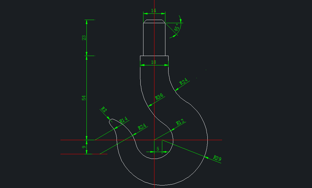

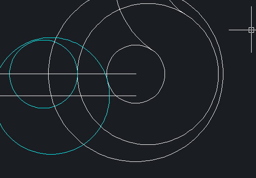

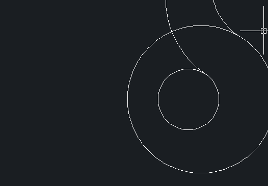

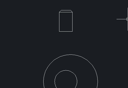

今天依然带来一个比较经典的实例教程——铁钩。

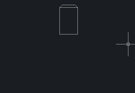

1、首先画上面的矩形,REC,确定起点后,输入D,自行填入数值,长14,宽23。CHA倒角,2,角度45,最后补一条直线。
2、距离矩形下方54画圆,半径为12,圆心向右平移5,再画圆,半径29。

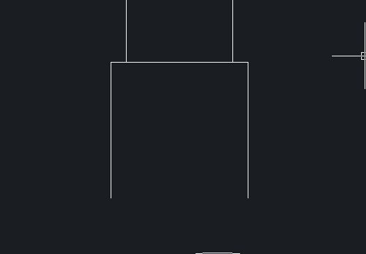

3、画矩形的小接口,水平直线向左2,这里直接在矩形中心开始画,所以是9,竖直线大概即可。
4、F圆角命令,连接两条竖直线和下方的圆,第一个半径36,第二个半径24。

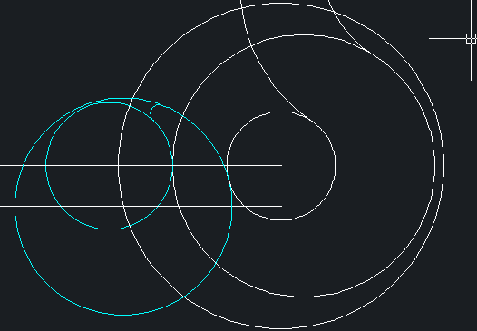

5、在下方大圆左边象限点画外接圆,半径为14,再画一条水平直线, 往下偏移9。
6、偏移R12,距离为24,和下方直线相交,再以该点为圆心画圆,半径24。
7、为钩尖倒圆角,对象是标蓝的两个圆,半径为2。

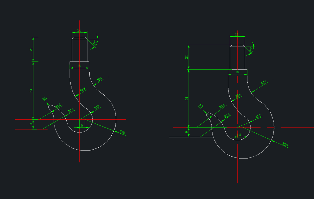

8、能看出雏形了吗?把多余的线条修剪掉。
9、该标注的标注完,学会了吗?
