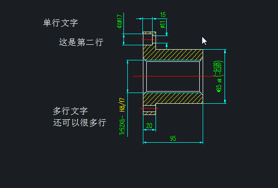

- 单行文字 -
单行文字相信大家都非常熟悉,这里简单说明一下吧。
快捷键【DT】,虽说是单行文字,其实一次性可以输入很多行文字,还可以调整位置和角度。
不过无论写多少行,每一行都是独立的对象,大概这就是叫单行文字的原因了吧!
- 多行文字 -
快捷键【T】,多行文字也可以输入多行或者多段文字,且都是一个整体,另外多行文字字体、高度、颜色和其他效果可以设置得更丰富一些。

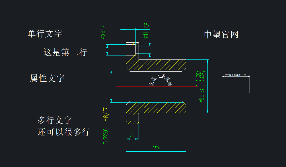

- 属性文字 -
快捷键【ATT】,这是一种属性的定义,如果把这种文字的输入当成普通文字来使用的话。
这是非常不建议而不可取的!
因为会给后来的编辑修改带来麻烦,且无法使用【FIND】功能查找替换。
属性文字多用于块中,用法可参考下图:
4

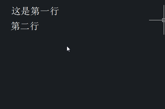

- 标注文字 -
标注的主体应是测量值,输入【ED】后,选择标注可以对标注进行修改,当然,也可以输入文字,但应该很少会用这种方式进行普通文字的输入吧。

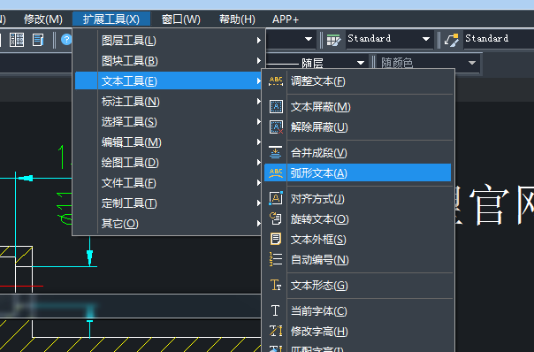

- 弧形文本 -
在菜单栏【扩展工具】-【文本工具】还有个【弧线文本】
这是专门针对弧线而设的一个文本功能。
用法简单介绍下,在选择弧线后,调整文字相关属性,高度、间距等就可以了。
