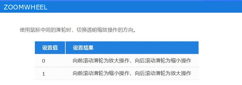

在默认状态下鼠标向上滚动是放大视图,向下滚动是缩小视图。利用CAD中的【ZOOMWHEEL】变量可以改变滚轮方向,当值设置为1时,可以改成向上缩小,向下放大。

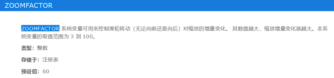

利用【ZOOMFACTOR】变量可以改变滚轮滚动单次缩放比例的大小,默认值是60,数值改大,滚轮滚动一下视图变化跟大。

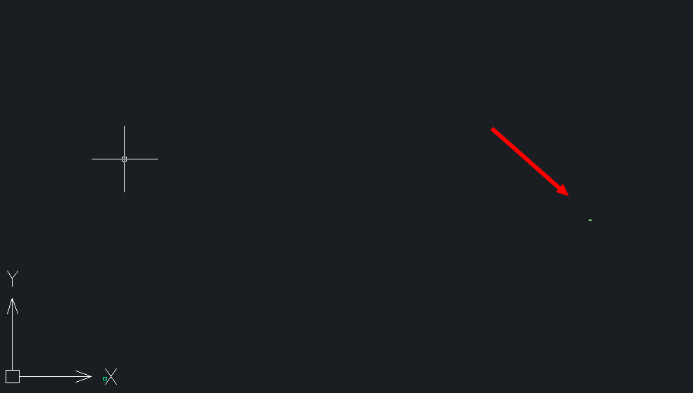

不知道大家有没有遇到这些问题:双击中键以后图形变得非常小或者缩放时无法进一步进行。
如果是第一次遇到图形变得很小,很可能会以为图纸消失,但实际上并不是。是因为当前DWG下并不止一个图形,若距离主图形很远的地方有多余的图形,那么双击中键,就会出现这种情况。
如何解决?

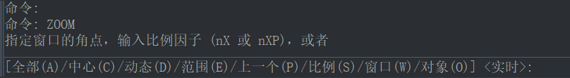

这时候就可以使用缩放命令【ZOOM】了,【ZOOM】有一个窗口W选项,可以直接在图中拾取窗口放大,也可以输入窗口的两个角点坐标来放大。
除此以外,我们也可以通过按指定倍数进行缩放,输入【ZOOM】命令后输入比例因子,即可倍数缩放。
