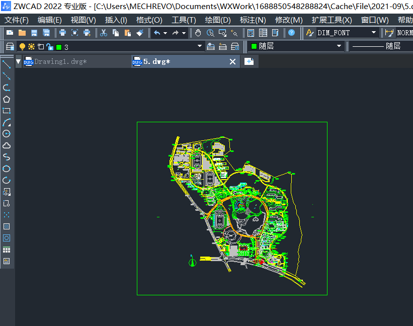

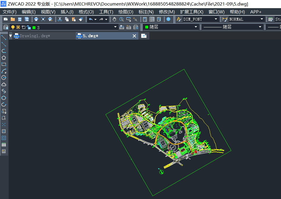

2、特殊的倾斜图纸
有一些图纸因为某些原因,本身就是倾斜的,例如市政图纸。
如果保持在倾斜状态下绘图或出图都不方便,因此通常会将坐标系进行旋转,将图形转成正向。
基本的处理方式是输入UCS命令输入Z选项,输入需要旋转的角度,将UCS沿Z轴旋转一定角度。当角度不明确时,可以输入OB(对象)选项,然后选择上或下边框线。输入PLAN命令,回车,将视图切换为UCS的平面视图。

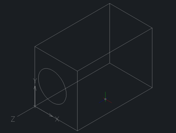

3、CAD的三维建模
如果在CAD进行三维建模,经常要频繁切换到用户坐标系。
假设我们要在一个方体的侧面上画一个圆柱,我们就需要将UCS定义到方体的侧面上。
操作非常简单,输入UCS命令,回车,输入F (面) 选项,然后在图中选择方体的一个侧面,将UCS定位到方体侧面后,就可以直接在方体的侧面绘制其他图形了。
